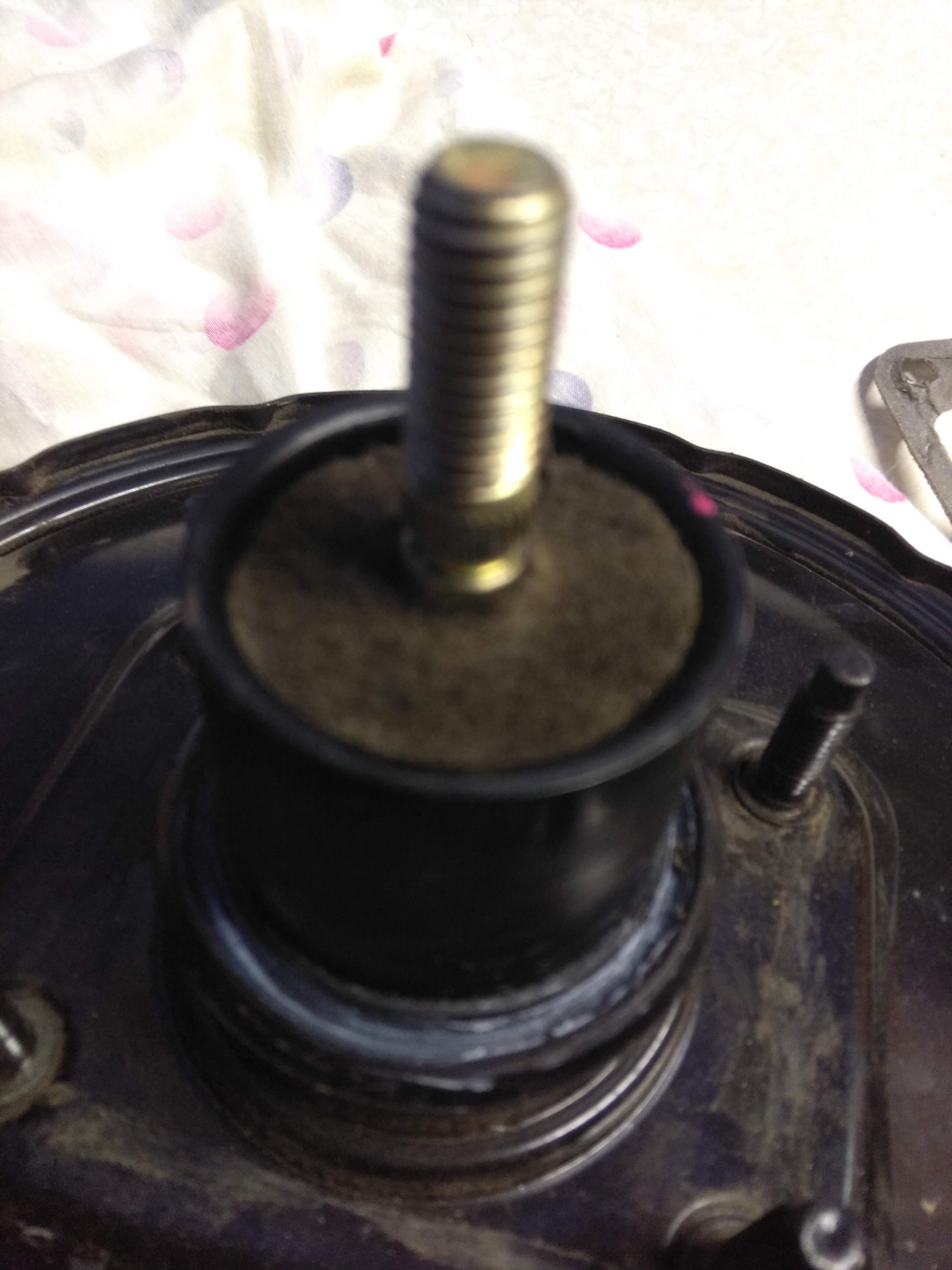

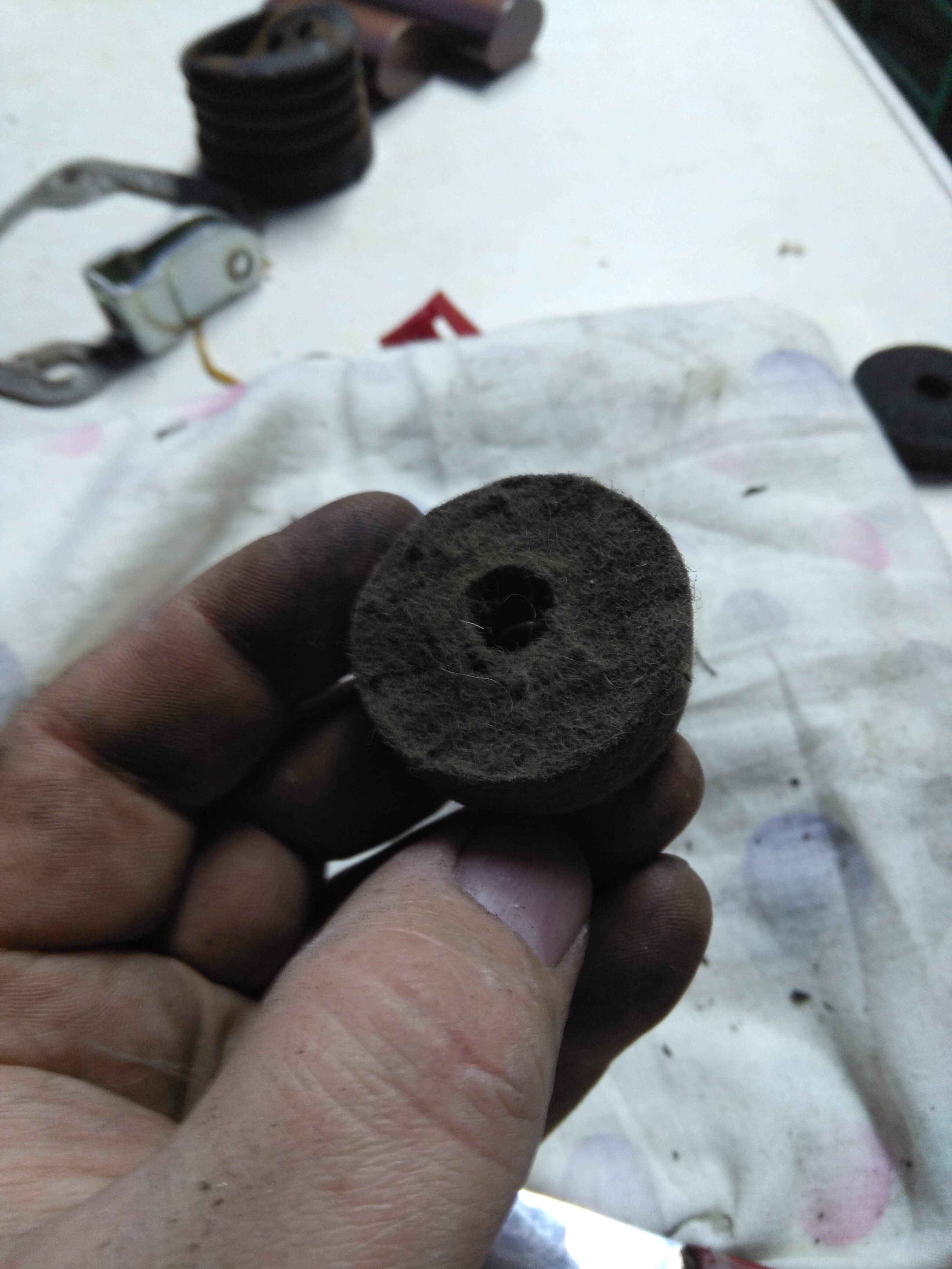

    ВУТ вскрыл. Ничего криминального не обнаружил. Везде надписи Mando и одеяльная чистота- мембрана покрыта тальком, все детали смазаны. Единственный косяк- это очень грязный воздушный фильтр вут и очень странный материал из которого он сделан. Что то очень плотное, как валенок. Под ним еще один фильтр.

    ...... очень грязный воздушный фильтр вут и очень странный материал из которого он сделан. Что то очень плотное, как валенок.....
    Это не фильтр. Типа войлока - это типа защитного колпачка, дабы пыль и всякое г-но не летело.. Воздух пропускает, а грязь нет...

    Это не фильтр. , дабы пыль и всякое г-но не летело.. Воздух пропускает, а грязь нет...
    Каждое слово говорит что это фильтр)))))
    Я бы сказал, больше похоже на пыльник.. )))
    Хотя, согласен - функционально фильтрующий элемент..
    Выковыривал его отверткой, до того он там прикис от грязи. Еще не понравилось посадочное место между вут и главным тормозным- небольшие очаги коррозии и соответственно не совсем ровное пролегание, возможно там и был подсос воздуха. Но самое главное что теперь все работает как положено.
