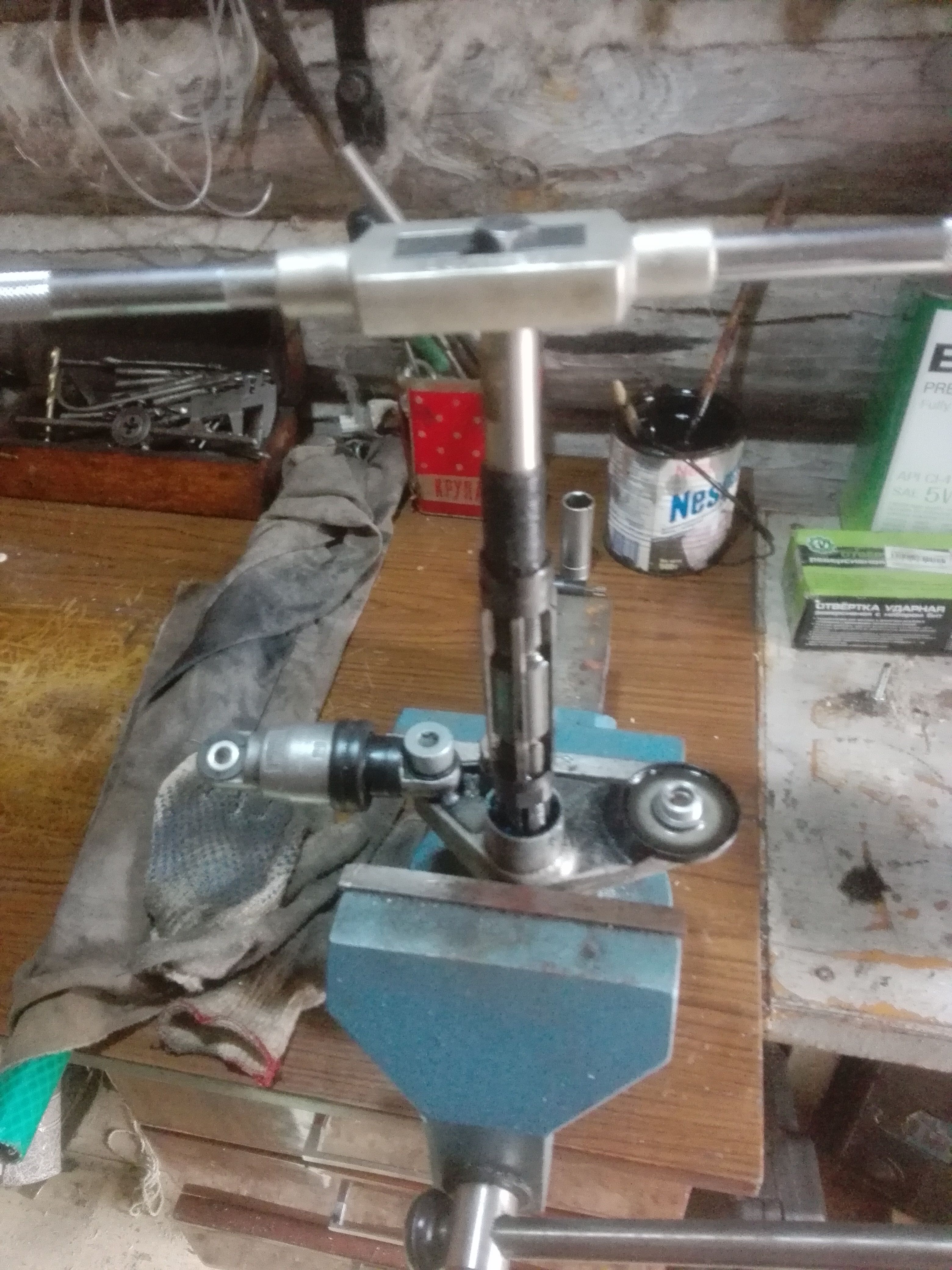

    Как и обещался недавно в теме техцентр КарСи отписываюсь о ремонте натяжителяВложение 10411Вложение 10411 вот он красавчик, сначала купил развертку 26ммХ29,5мм регулируюмую Вложение 10412 выставил на 28мм и целых два часа вертел в тисках IMG_20180927_101630.jpg да, забыл сказать, что подшипники я раньше уже купил, пять штук, как в какой- то теме было, тисками вставил их на место втулки и смазал Вложение 10415 купил еще новый подшипник от вШивойНивы, он же от Опеля и чего то еще, на коробке и номер и названия машин Вложение 10416 он чуть больше нашего родного, но ребята на форуме их ставили, отписывались, что всё нормально и даже на паразитный этот ролик подходит,Вложение 10417 и ещё по обзазу и подобию сделал волшебный ключ для снятия ремня Вложение 10418 все смазал синенькой и подшипники и ролик и вот, что получилось Вложение 10415 Вложение 10415 Вложение 10419Вложение 10420 теперь есть запасной натяжитель с новым роликом и рабочим амортизатором.

    ... теперь есть запасной натяжитель с новым роликом и рабочим амортизатором.
    Отличная работа! да, теперь это практически "вечный" натяжитель !
    хороший запас
    вечного не бывает . тем более натяжителем там является амортизатор
    ...вечного не бывает . тем более натяжителем там является амортизатор
    если заметил, то слово "вечный" заключено в кавычки (" "), а значит к нему применен некий особый, переносный смысл. Этакий фразеологический оборот речи , коим нередко пользуются собеседники в разговорах/переписках...
    ... теперь это практически "вечный" натяжитель !
    теоретически - и сам демпфер (амортизатор) может работать очень долго (слово"вечно" не использую). Вот только наличие такого фактора , как обгонная муфта на генераторе с возможностью подклинивания ее подшипника, снижает сроки "вечности" работы амортизатора натяжителя.

    Спасибо всем кто прочел продолжение и оценил мои труды))) я доволен тем, что всё получилось, запас карман не тянет))) пока устанавливать его не стал, пусть лежит, большое спасибо Андрею Охотнику за рассказ и фото ключа для ремня, удобно менять ремень не разбирая лишнего. Вобщем всё отлично. Ура три раза, третий — протяжно...

    «Вечность» и целесообразность доработки может показать только эксплуатация.
    А Михаил уже молодец тем, что сделал работу и разместил фотоотчет.
    Спасибо, Михаил!
