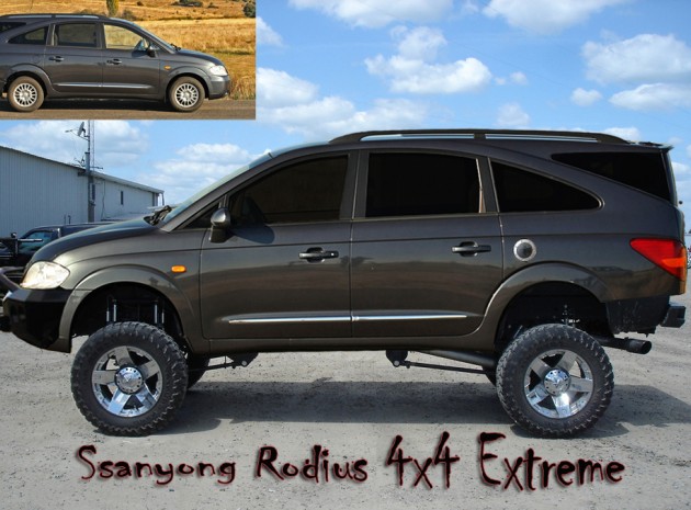

Единственное есть несколько прорезей, в самом низу, через которые вода и должна отводиться - сам не знаю,
Эти прорези для стяжки насадки-гусака хомутом с посадочным местом шноркеля. Отвод воды - это дренаж в корпусе воздушного фильтра. При очень глубоком броде дренаж лучше временно заткнуть.
На фото с примеркой дверь не открывается ))) Выгнул?
