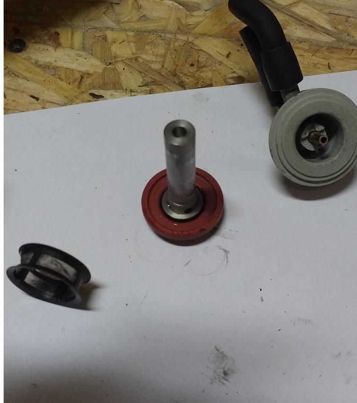

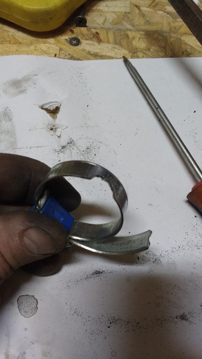

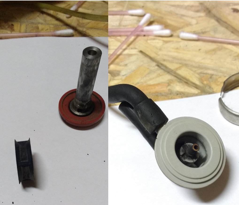

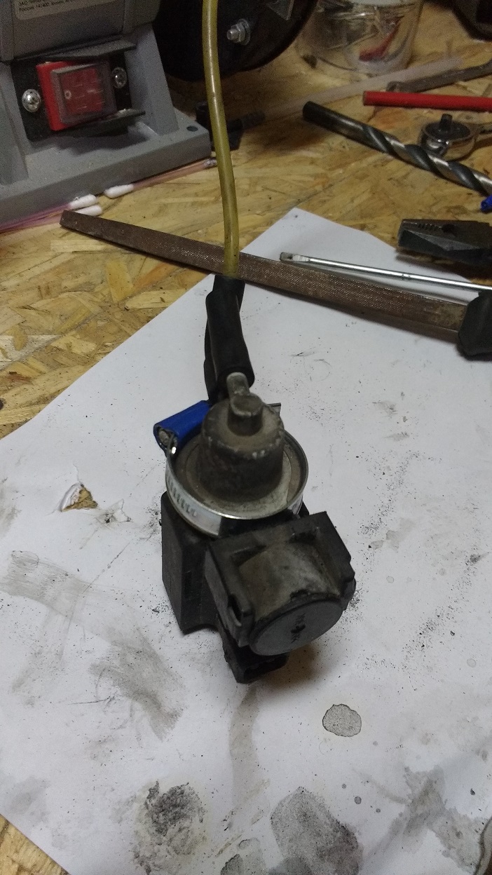

    Далее ремонт модулятора
    аккуратно распиливаем ножовкой пластик чтобы потом поставить хомут
    Внутри грязь как и ожидалось
    почистил
    Далее подпиливаем хомут, я проточил его на точильном станке так быстрее.
