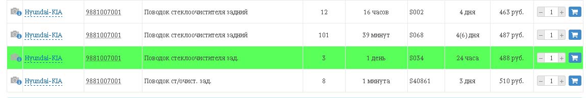

    Я поставил себе от KIA PICANTO он идет с поводком номер 98810-07001.
    Правда малость его подрезал по длине кончик самый. Ничего не мазал и не смазывал! :)
    Мне по закупи обошёлся 440рЭ по Эксисту.
    Зато теперь он пластиковый и чистит на ура!!!
    Добавлю, что дворник для этого поводка отдельно идет за номером 98820-07001. Когда надо будет его заменить, не покупать же опять с поводком вместе.
    Что в экзисте "закупь", то в нормальных магазинах розница :).

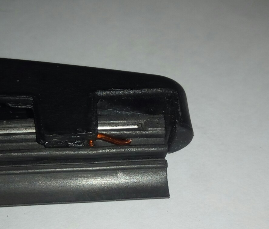

    Спасибо за информацию! У меня вообще на заднем поводке стояла какая-то левая пружина и дворник не прилегал к половине стекла.
    Пришлось обратиться к знакомым сервисникам, чтобы снять поводок. Без съемника не обошлось.
    Поставил от Picanto. Пришло, правда, подрезать на 5 мм пластмассу дворника и на 5 мм резинку дворника, чтобы не терли по спойлеру.
    Резинку дворника, чтобы не выезжала зафиксировал медной проволочкой, проткнув резинку у нижней направляющей.
    Теперь усе в полном ажуре.
