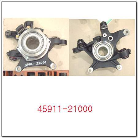

    Кто нибудь выложил бы фото где и как находятся эти сайлентблоки.
    Правильное название по каталогу "сайлентблок поворотного кулака". Наружним диаметром он сидит в кулаке , а внутренним крепится к рычагу подвески.Коль пошли такие вопросы то Вам необходимо обзавестись каталогами по СЁ. В ексисте есть доступный каталог. еще один скинул в тему мануалов.
    на фото кулак , а на нём сайлентблок
