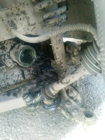

    сейчас пробег 56 000км, на 35 000км поменял натяжкик с ремнём навесных агрегатов гидравлика накрылась, на 38 000км поменял передние стойки т.к. одна потекла, стойки и втулки стабилизаторов, на 55 000 передние колодки, сделал диагностику подвески сказали всё нормално кроме саленблоков поворотного кулака(сзади) появился небольшой люфт, и на тебе на трёх колесах на эвакуаторе, шаровые до этого не менял

    сказали шруз соберут рычаги целы, т.к. тормозили на колесе, если шаровая в наличии то завтра уже поедет, эвакуатор в 5000 руб встал
    RODIUS, RD400, 2011, 4WD, 2,7 Xdi, АКПП? Корея, белый в931тс 35

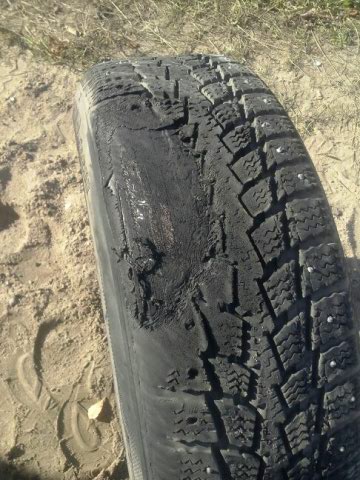

    всем привет, давненько не был, у меня вчерав 23:00 под Сафоновым, смоленская обл., вырвало левую нижнюю шаровую, а вместе с тем внутренний шруз, и резина под замену, более пока не знаю, едет на эвакуаторе в смоленск к официалам, т.к. более не знаю куда отдать
    Даааа не повезло.Я проверки все всегда делаю сам,на сто сейчас в основном бестолочи,им бы толко бабло стянуть и ладно.
    Константин! Приветствую!! А на какой скорости то шаровую вырвало?
    А то все случая что были ранее на Родиусах - рвало их на маленьких скоростях!
    Я лично свои нижние шаровые стараюсь менять раз в 30-ро тысяч вне зависимости от состояния! Кстати скоро буду менять!
