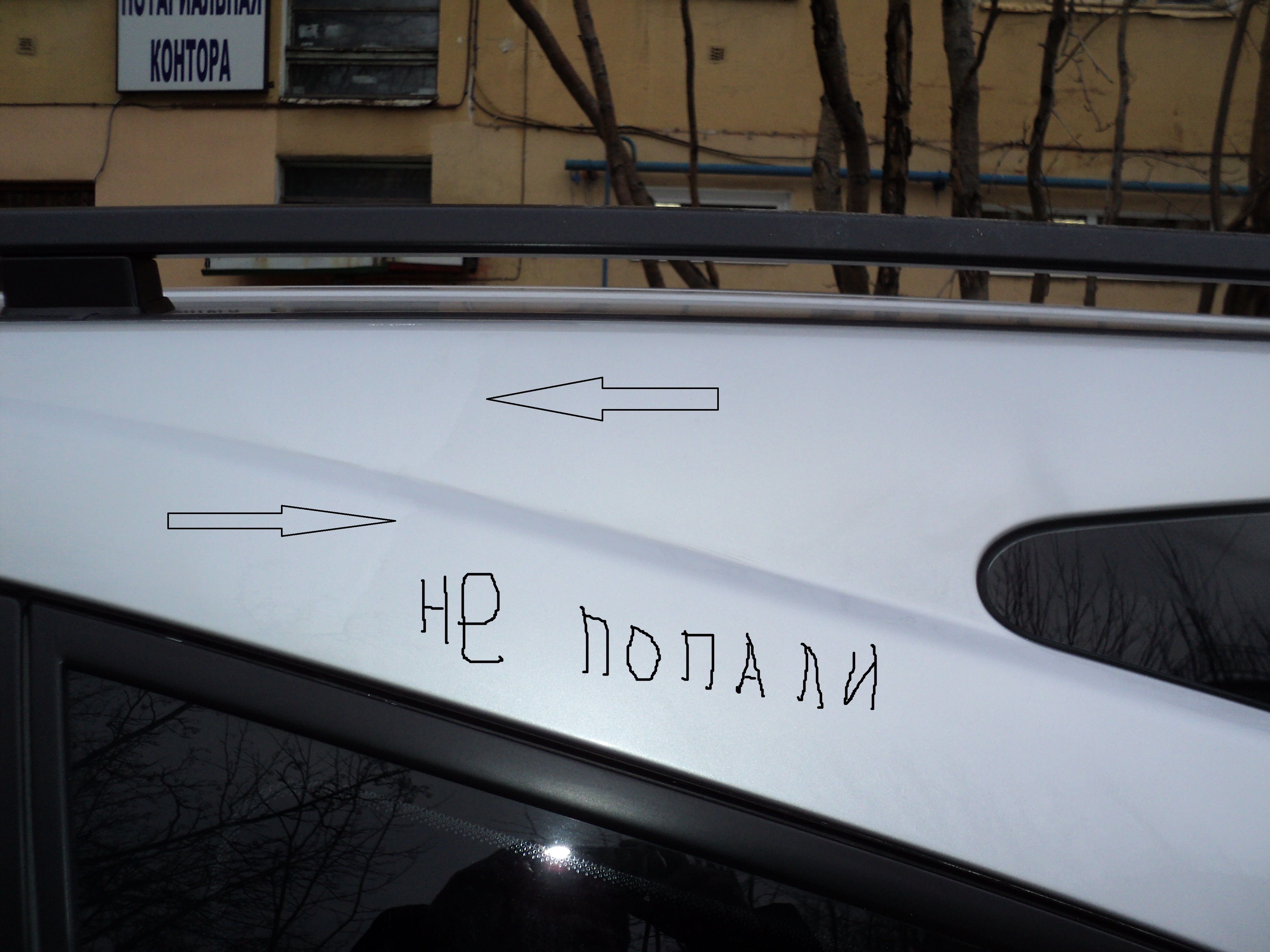

    ... единственно, это маляры в цвет немножко не попали ,еле заметно. Причину обьясняют толи косяк колористов, толи мой кузов выцвел.
    так что, по коду краску делали? лючок для образца не снимал?
    Красили два раз, первый раз подбирали по коду, не попали, второй раз снимали лючок, попали, но есть малозаметное различие, обещали устранить с помощью полировки.

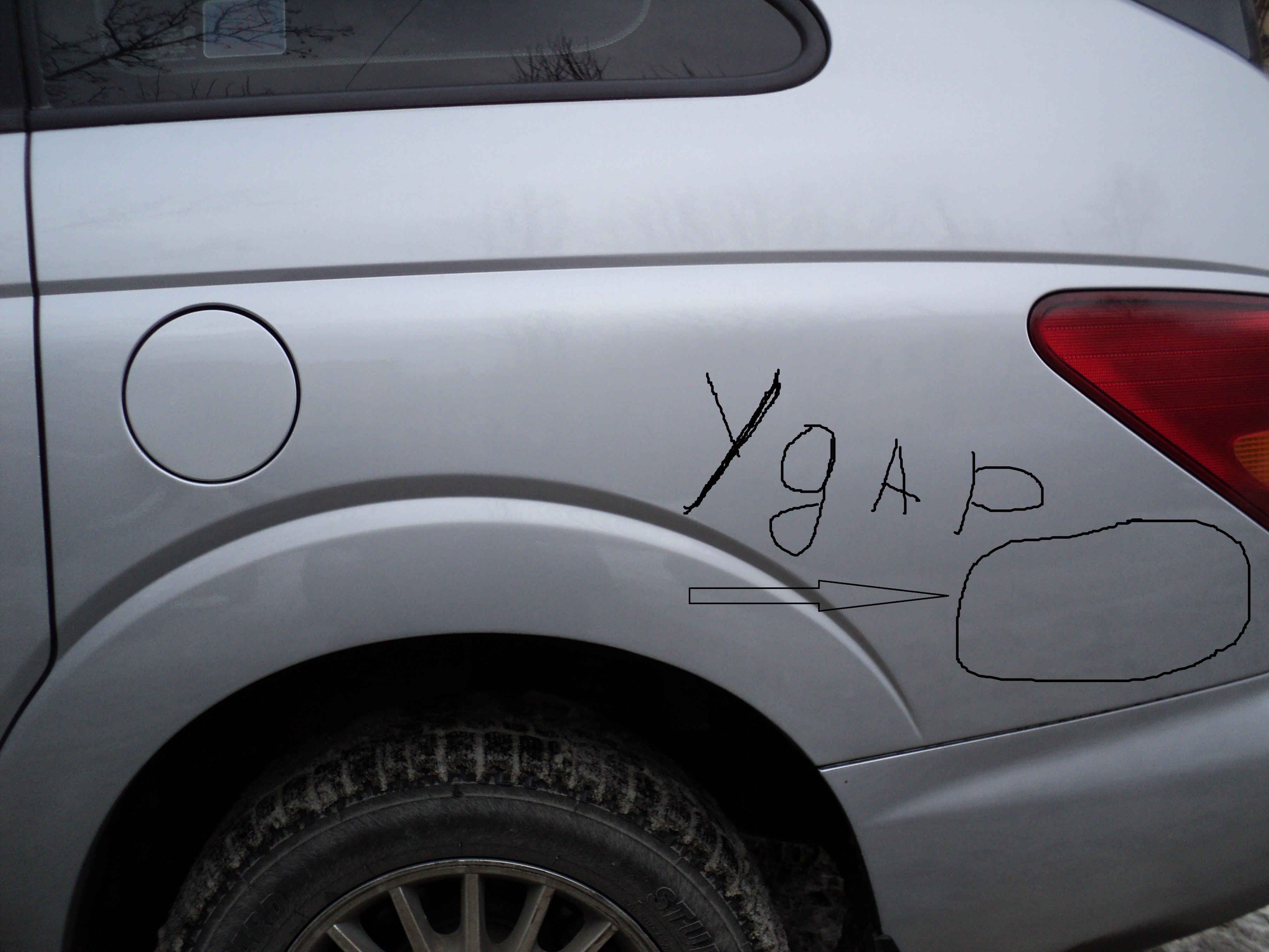

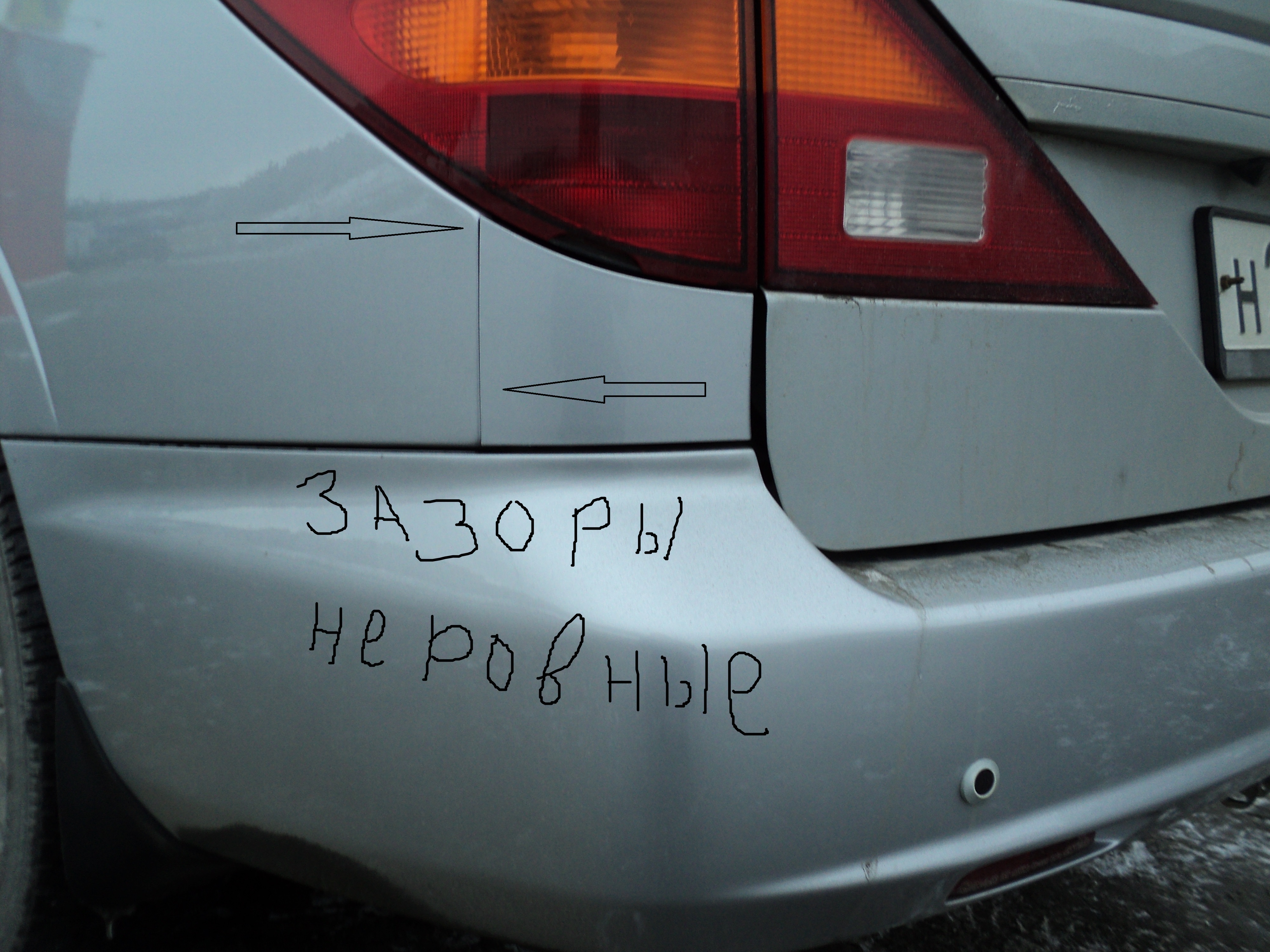

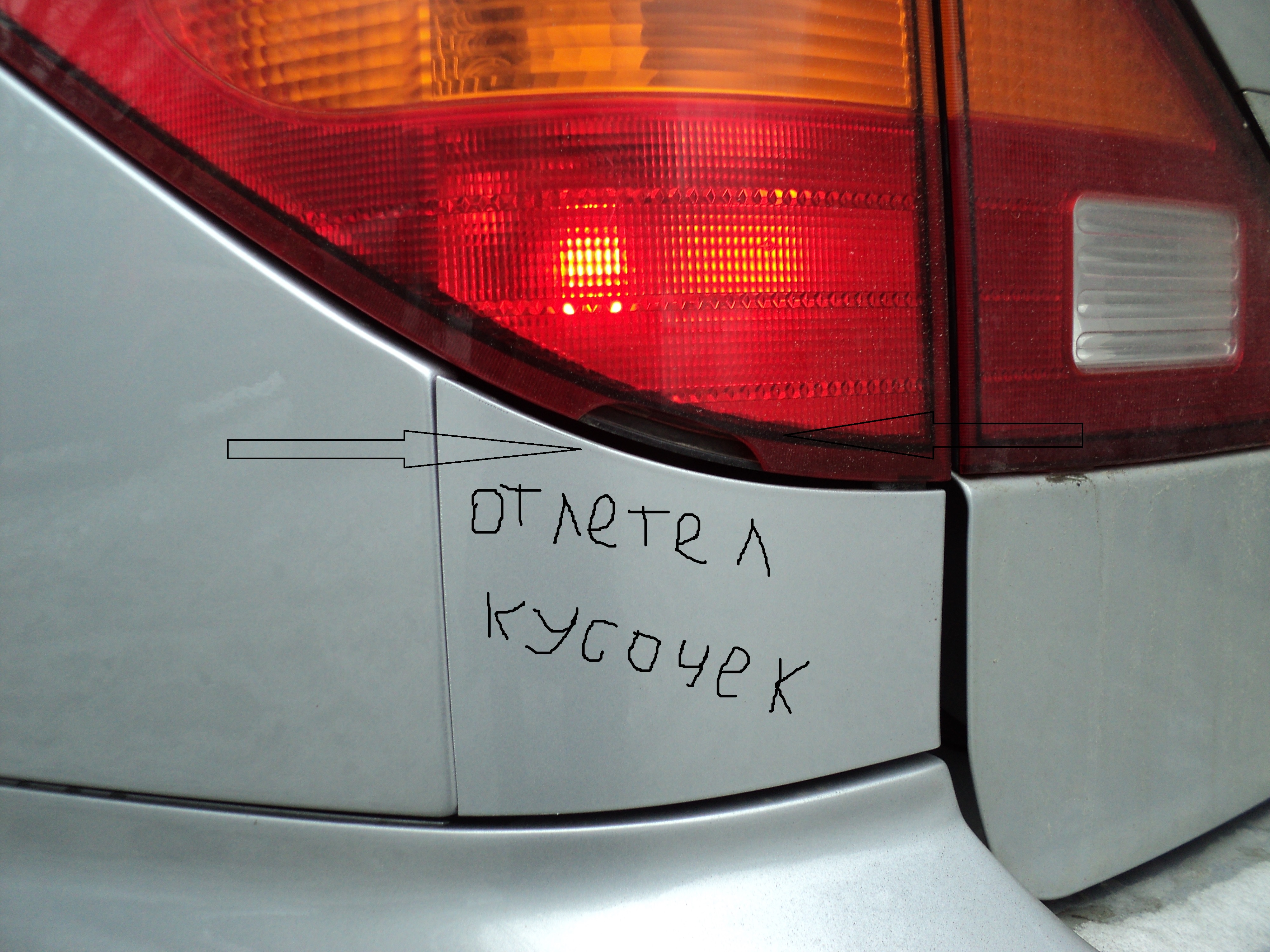

    DSC01033.JPGDSC01034.JPGDSC01036.JPGDSC01037.JPGDSC01032.JPGDSC01031.JPG Вот как и обещал. Все косяки обещали устранить.
