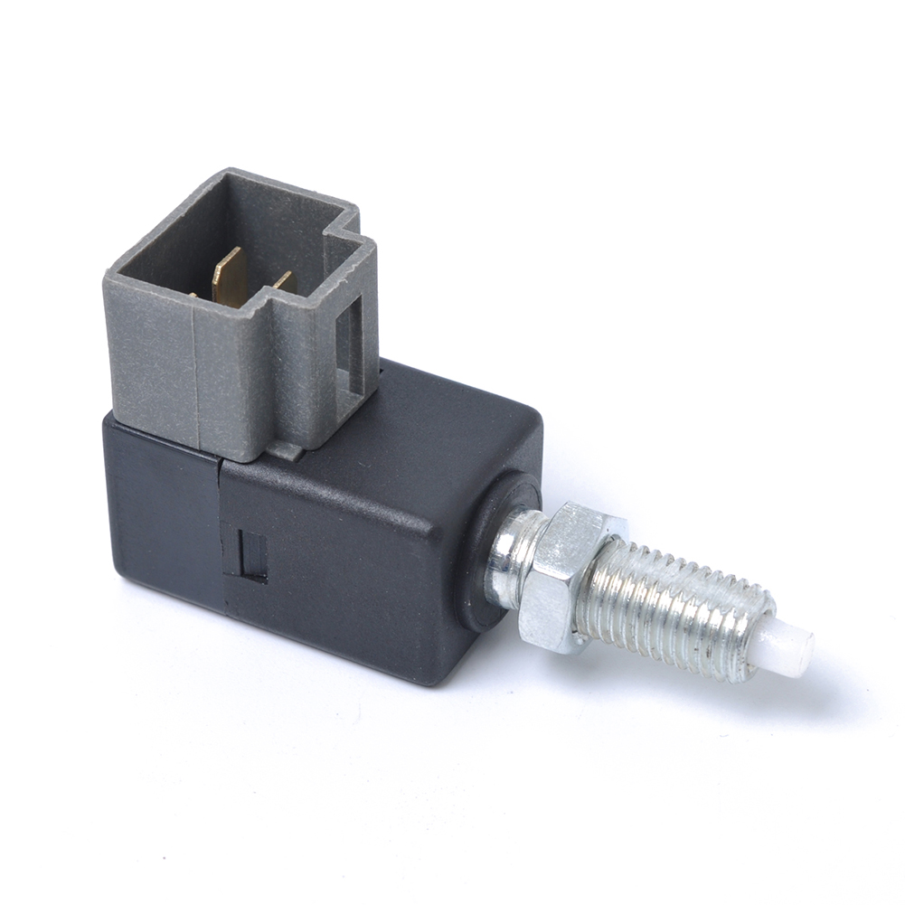

    1. Концевик педали тормоза и все что связано с педалью и лампами тормоза (объяснения все в инете, сейчас не смогу это все переписывать:)

    Фаркоп есть? Может в его розетке коротит?
    Неа нету. Оригинал если я правильно понимаю номер -8571008010 -цены канеш стали "прикольные")) и наличие в магазинах нет.
    Зато с виду такой же для Hyundai\Kia - номер 93810-3K000 и цена у аналогов приемлемая и наличие.
    Я думаю должно подойти судя по фишкам

    Лампы стопа и предохранитель живы? ))
    Горят. Поменял лягушку. Но датчики ESP и HDC горят. Соответственно на льду (случайно) проверил что ESP не срабатывает. :))

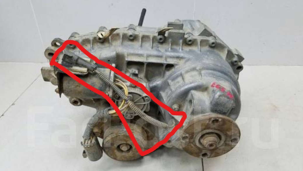

    Опять выскочило тоже самое. В предыдущий раз сняли моторчик раздатки почистили смазали, проверили от аккум работу. Крутит, вертит -все ок. Был удивлен что провода в данной части наружу и только некоторая часть по длине в обмотке.
    Ну и как тогда пришла сырость и начало глючить выскочила ESP HDC эти мигают с когда им заблагорассудится - 4WD HI 4WD LOW 4WD CHECK. Через перезапуск иногда скидывает иногда нет. Блуждающая такая тема))) Сняли моторчик опять почистили - все пропало. В ошибках C1604 CAN.
    Почитал интернет. Кто то сам чинит и вскрывает крышку моторчика где лежит плата, но потом надо проклеивать и тд. У кого то наконечники проводов отвалились или провода пришли в негодность. Кто то вообще в голову лезет.
    Завтра покупаю новый моторчик за вменяемые деньги ибо оригинал 30-40, далее от 8 -15 , нашел за 6900.
    Хочу старый свой забрать и пока каникулы вскрыть и покопаться в нем)))

    Так, а как же тебе чистили моторчик,не вскрывая контактную группу? Я полтора года назад вскрывал,чистил контакты,потом заклеил на силикон. Пока все норм.
    Вот моя тема,только фоток там уже нет. Если надо,у меня сохранились. http://autoclub-ssangyong.ru/showthread.php?t=6037
    Тут с фотками от Корандо,но все идентично,только контактные дорожки разные у ТОД и Парттайм,т.к. у ТОД два положения,а у Парттайма три.
    https://korandovod.ru/forum/topic/13...sy-tc-control/
    Друзья подскажите если есть номер данного провода, или его составляющих. Если конечно они есть в продаже. Вся котовасия из за этого провода , в том месте где он заходит в коннектор (в фишку).
    Если нет значит буду паять и тд
    Данные манипуляции тоже видел в инете. Не стал делать побоялся нарушать крышечку где плата. Оказалась проблема с проводом.
    Там под крышкой ничего страшного нет,контакты почистить,подогнуть,смазат ь,а потом ее на застывающий герметик посадить и ОК будет
    Выделил красным цветом
    Никто не знает сей номер провода?

    Ради ремонта провода ты раздатку собрался разбирать?
    1,444
    Номер вряд ли есть,если даже в Карси наращивают и паяют
    Это не просто провод, он от датчика скорости идет (или от муфты синхронизации) не помню точно.
    Чтоб поменять надо снять крышку с раздатки.
    Понял, спасибо.Действия понятны)
