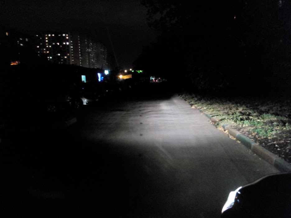

    Ближний свет
    Дальний свет
    что получилось:
    Ближний свет
    Дальний свет

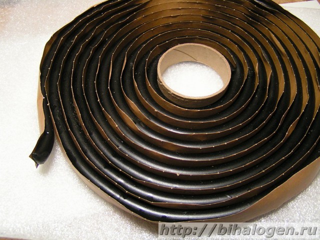

    6. герметизируем корпус фары. я выбрал герметик Абро WS-904
    7. греем, клеим стекло
    8. собираем все что сняли на автомобиль
    9. Загоняем на стенд на регулировку!!
    родной герметик хороший, удалять его нет необходимости, течет при нагреве очень быстро.
    на данный момент фары отрегулированы в положение 2 по родному корректору, СТГ ниже бокового зеркала впереди идущих автомобилей

    а что это даст то?))) на данный момент я еще не был на стенде, просто опустил фары. сейчас времени не хватает, по высоте отрегулированы нормально, а вот по углам к направлению движения - не сделано
    Юрий, хорошее начало!
    Только не затягивайте с регулировкой фар.
    это обязательно сделаю. фары опустил так, чтобы на расстоянии в 66 метров от фар линия СТГ была ниже бокового зеркала легковушки что впереди, что на встречке, что на обочине. т.е. не слеплю точно, больше сам теряю в свете

    Обратно фару собирали на старый же герметик.
