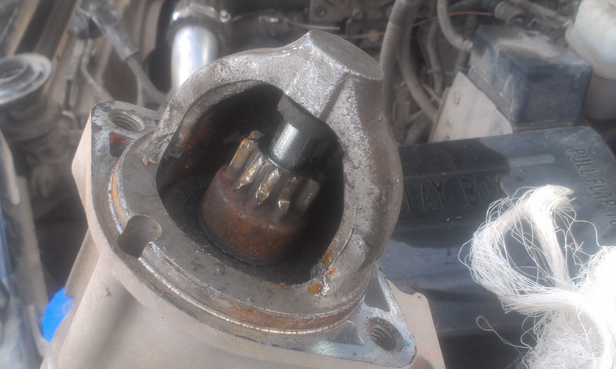

    А вот мой стартер
    Черный добрый акуленыш
    4,045
    Блин, уговорили, сейчас пойду в гараж и покажу свой сломанный!!!
    г. Железногорск-Илимский
    77
    тоже после гидроудара?
    ага
