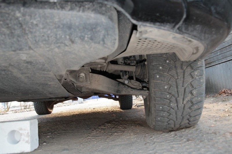

    Привет всей честнОй компании! Давно не заходил. Машина каталась изумительно. Никаких серьёзных проблем. Но вот, первые поломки! Оборвало нижнюю опору с левой стороны. Вырвало из чашки. На ровном месте и при скорости пешехода. При первых морозах почувствовал что вроде руль стал туже. Подумал что где то сырость попала, надо посмотреть, но не успел. Хотя может и не в сырости дело, а в лифте на 4 см. У кого какие мысли по этому поводу есть? Буду очень признателен!
    SY Stavik 2014 года, комплектация "Comfort", типа Корейский. Двигатель D20DTR. АКПП. Колёса 235/60R17.
    Лифт перёд/зад проставки по 4 см.
    2,367

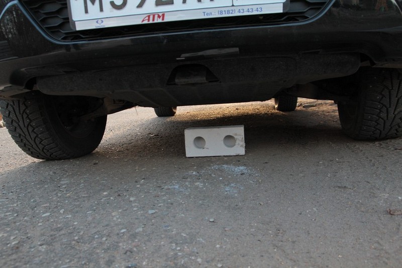

    Валентин Кобылин
    01.02.2015
    с. Красноборск Архангельской обл.
    47
    Без проставок брюхом цеплял даже на асфальте. (У нас лесовозы и на асфальте колеи набивают.) Паромные переправы и т.д. и т.п...

    Цитата Сообщение от о.Валентин Посмотреть сообщение
    Ну, да! Я это и имел ввиду! Т.е. проставки 4 см, а лифт получился чуть не 10. Пробег около 30 000.
    Откуда взялись 10см лифта???

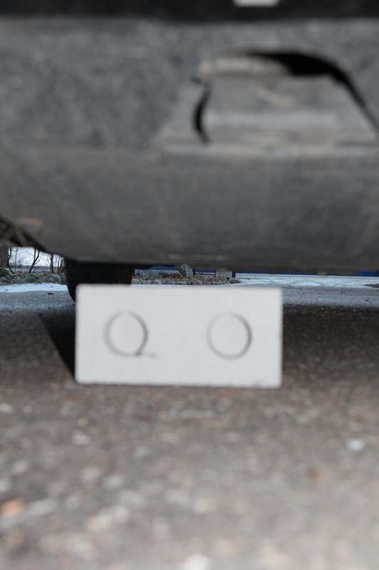

    Валентин Кобылин
    01.02.2015
    47
    До лифта спичечный коробок на колесо ставил - его на треть не видно из под крыла было. После лифта - сами видите...

    Положение ШРУСов действительно нормальное, наверное это преувеличение по поводу 10 см лифта. Скорее всего пружины изначально были просевшие. Лифт подвески нужно сравнивать с новым стоком.
    Местный Аватар для Roman86
    06.04.2015
    г.Белоярский ХМАО-Югра
    149
    Преувеличение. У Ставика проставка под передние амортизаторы в 1 см дает около 1,7 см лифта, т.е. если 4см проставка, то это лифт не более 7 см. высота от земли до верхней точки арки на стандартной резине должно быть 80-81 см, если ниже- по тогда можно говорить о просевших пружинах, что маловероятно на машине 14 года
