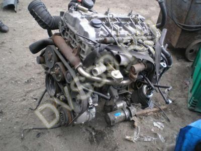

    А есть схема (рисунок) расположения приводов ремня двигателя 2.7 xDi? может кто выложить?
    4,042
    здесь плохо, но видно
    6,860
    мануалы рулють
    Последний раз редактировалось РоманВТ; 09.10.2014 в 10:03.
    А слева от вискомуфты что за привод? Сорри не знаю
    Насос водяной
    Насос водяной

    Разбивается втулка ( на фото она с отверстием) и узел перекашивается и идет сначала сползание ремня, если упустить момент, то ремень порежет в "лапшу".
    Замена!!!
    6,860
    Замена!!!
    Андрей а болт (тот что во втулке) тоже желательно новый ?
