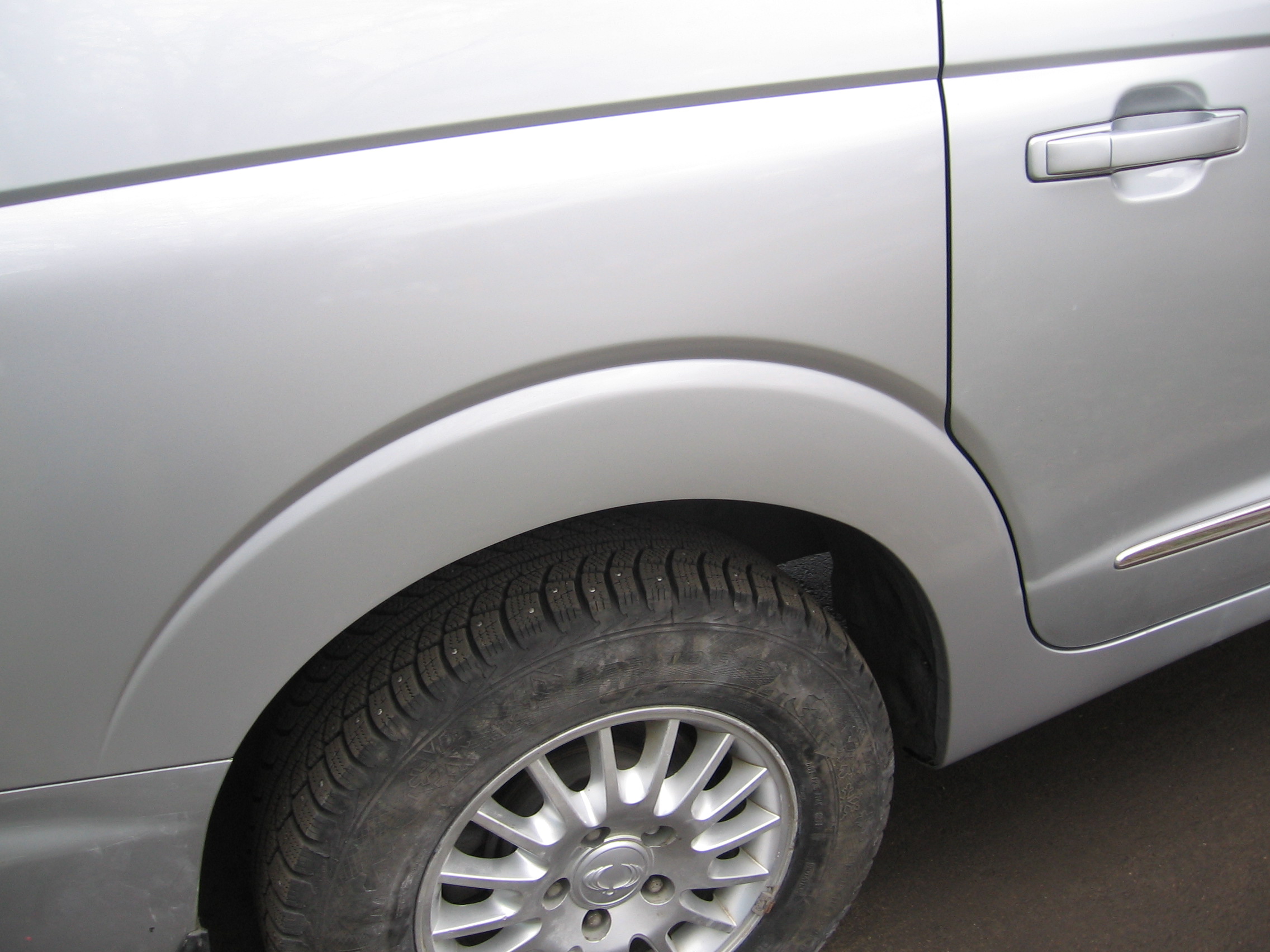

    Смотри!
    Вложение 2679
    ну как, увидел что-нибудь интересное?... вот-вот, и я о том же - крыло как крыло, ровное, красивое.

    Смотри!
    Вложение 2679
    Да, крыло ровненькое, красивенькое! Супер! А почему цвет крыла и двери отличается? Или свет так падает?
