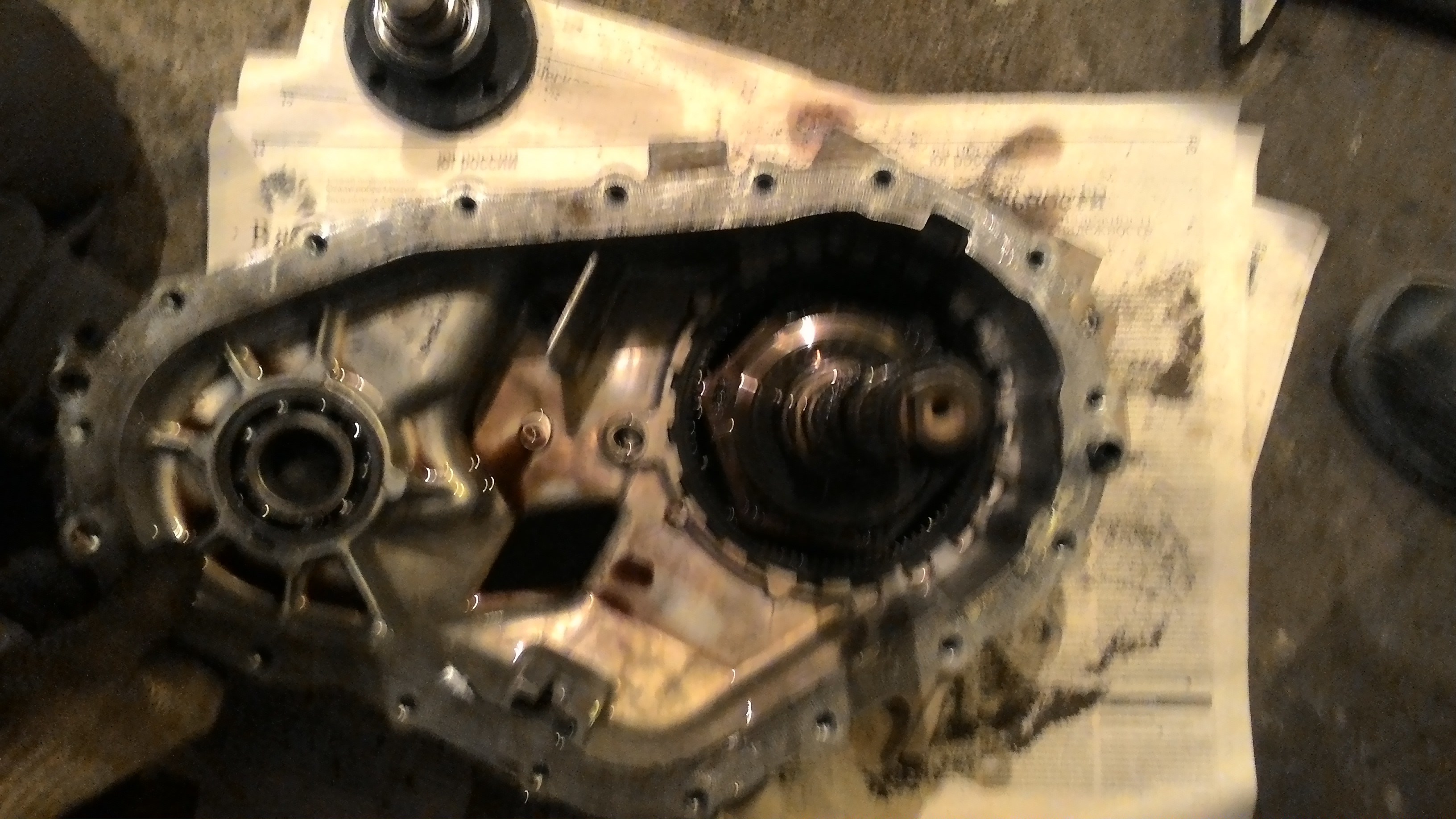

    На всякий пожарный снимаем датчик скорости, отворачиваем болты, скрепляющие половинки раздатки. Ничего сложного, чуть-чуть пристукиваем молоточком, часть корпуса РК сваливается в руки вместе с потрохами - вилками переключения, пружиной и чем-то еще. Вот наша раздатка. Как и говорил Кирилл - устроена она очень просто, в отличие от Паджеровской. Палка-веревка.
    Виновник торжества, т.е. люфта кардана - неисправный подшипник. Как видите, сепаратор разбит - лохмотья торчат из корпуса подшипника, шарики разбежались кто куда.
    Выпрессовали подшипник, вышел он без особых усилий - вывалился. На операционном столе:

    Какой ставить подшипник. Экзист и Автодок предложили два варианта одного артикула 1900130010. Корея Санг Йонг 3000 руб, Китай Ховер 1000 руб. Дядя Женя предложил съездить на авторынок в магазин "Подшипник" и подобрать аналог по размеру, ибо мировые стандарты рулят. Так и сделали. Продавец измерил сабж и сообщил, что имеются варианты: Китай за 70 руб, РФ и Украина (Харьков) 250 руб... мы выбрали СКФ за 400 рублей. Вот коробочка:
