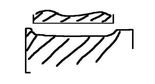

    Бортик мешает новым колодкам- первое время они работают только по этому бортику, пока не сточатся под его форму.
    Не удержался, набросал чертеж)))) Сверху новая колодка, снизу часть диска.
    супер чертеж!
    Только на мой взгляд это касается новых колодок, которые отличаются от тех, что стояли ранее: например, стояли оригинальные, а захотел поставить другие, неоригинальные, у которых чуть отличаются параметры...Если ставишь одни и те же, то таких проблем не должно быть...

    Иначе бы например мой йонг первый километр, считай не тормозил, на новых колодках))), менял на 58 ткм колодки диски не трогал, так как поверхность была ровная.
    Твой рисунок прям страшный)), на деле кромка колодки заваливается считай сразу )))

    Можно подумать я кого-то уговариваю точить диски Я сказал лишь, что на РОВНЫХ после проточки дисках и новых колодках эффективность тормозов лучше, а приработка быстрее.
    Поприсутствуйте хоть раз при проточке диска! Увидите, что бортик этот конусный, а не прямоугольный, увидите что диск изнашивается не ровно, а с провалом к центру рабочей зоны... Снимите колодку, прошедшую 1тык на старых дисках- увидете что бортик диска стер на ней кромку, приложите к ней линейку, увидите, что колодка искривилась и приняла форму диска.
    Критично это все? Наверняка не на столько, чтобы кидаться точить, тем более, что у нас не формула 1...
