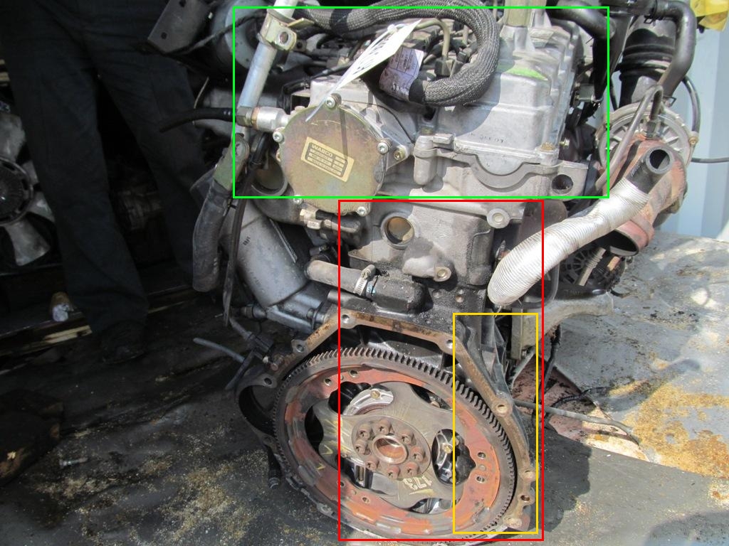

    Пока условная картинка,
    зеленым - то что прощупано руками, без следов масла.
    красным - подозреваемая зона утечки.
    желтым - маслянное пятно, и на двигателе и коробке с левой стороны, с права сухо.

    Вообщем, телефоном сфотографировать не получается, не хватает света. Договорился завтра на подъемник загнать на диагностику. Посмотрим что скажут.
