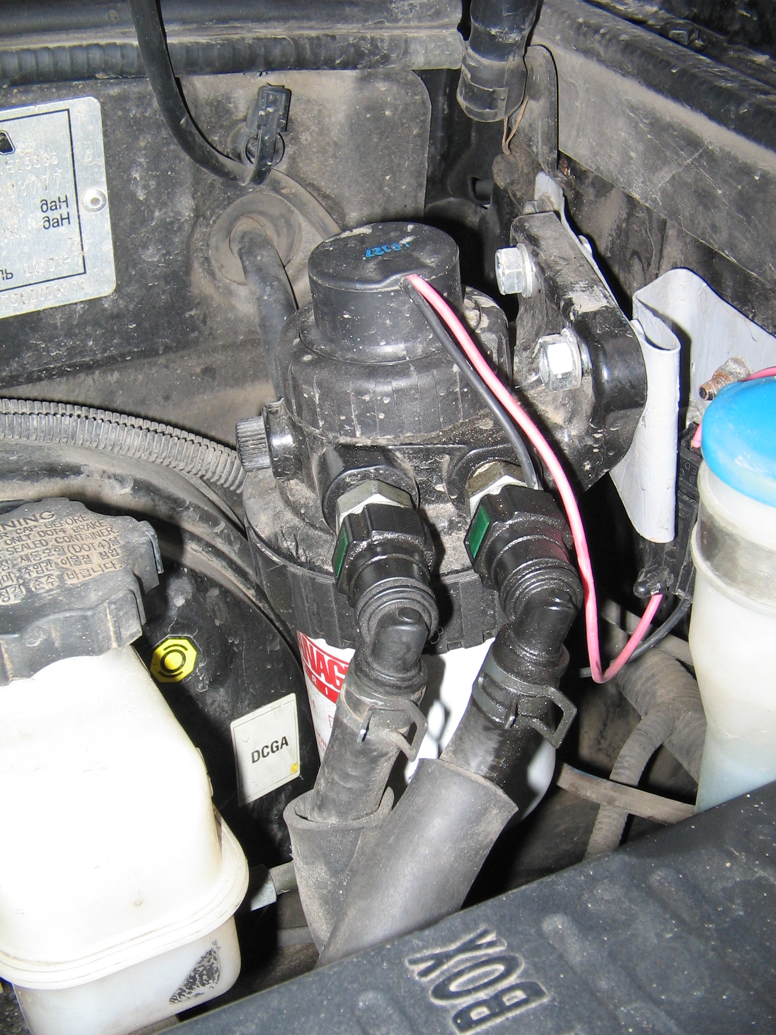

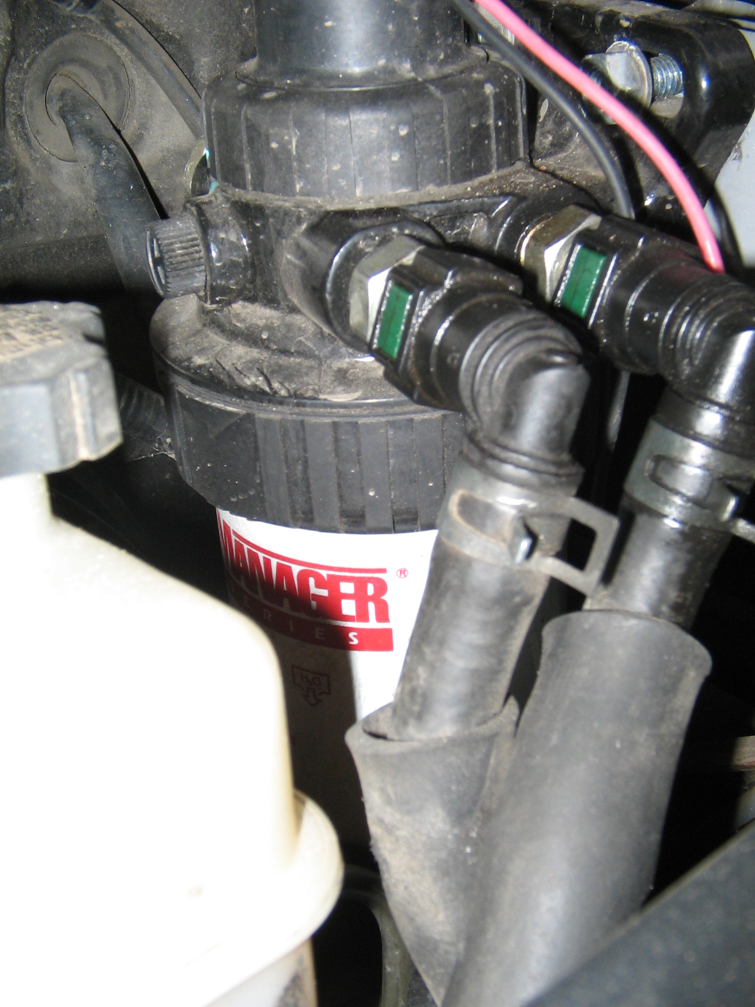

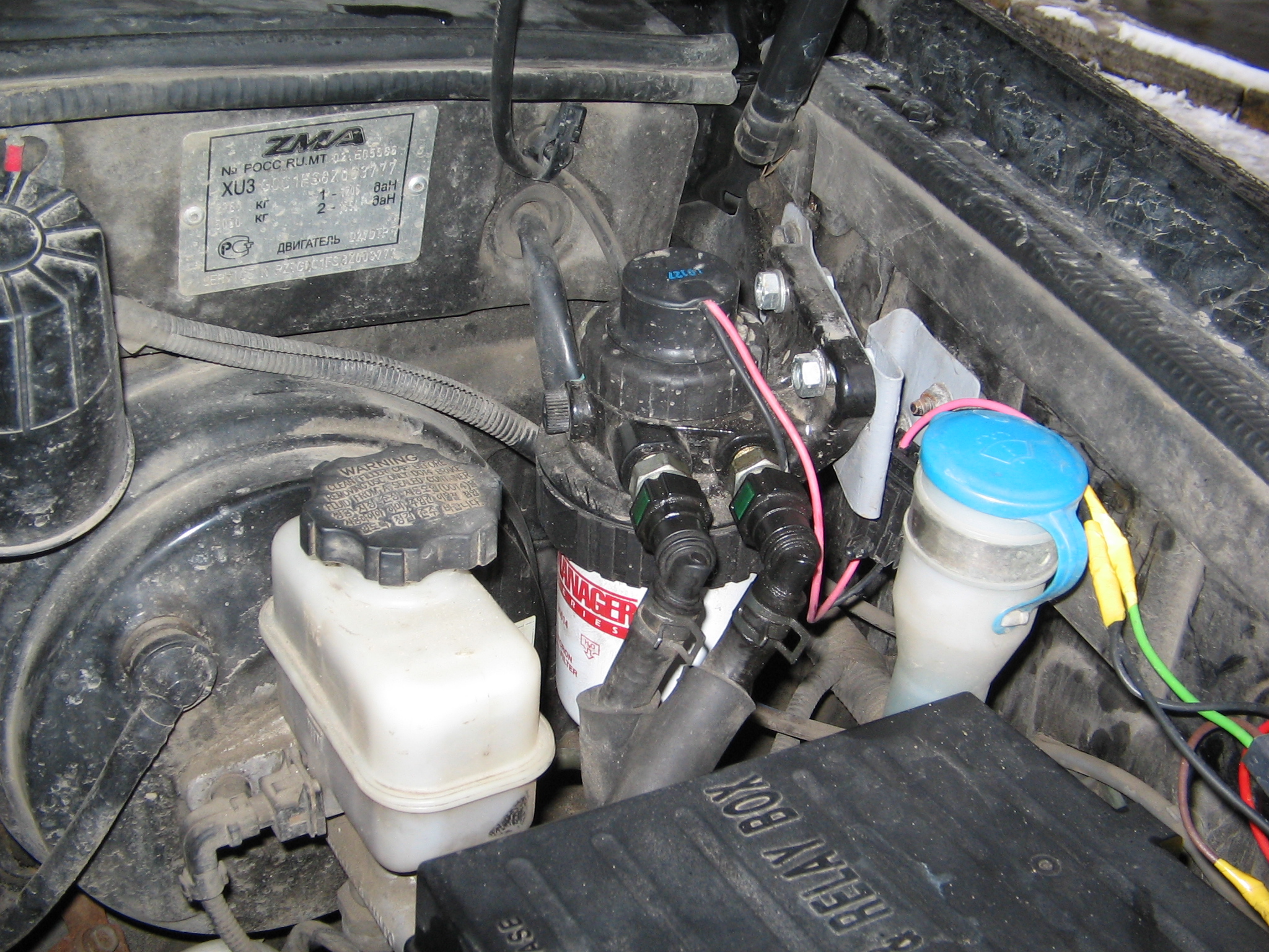

    Установил себе Сепар-2000\5,вот так: mikrob.ru/viewtopic.php?f=417&t=145500
    Последний раз редактировалось Grumbler7; 03.11.2013 в 14:43.
    Установил себе Сепар-2000\5,вот так: http://mikrob.ru/viewtopic.php?f=417&t=145500
    Михалыч, привет! Я по первой себе тоже поставил на крепление декорированный крышки двигателя. Потом перенёс всё таки к расширительному бачку охлаждайки. Ничего нигде не сверлил, просто щланги топливопроводов подвесил к застёжкам шумоизоляции. Объясню почему: вибрация кузова меньше, чем у двигателя, особенно в холодное время года. Представь себе, если без отстойника вся эта муть пойдёт дальше? Вторая причина - на двигателе все топливные соединения резьбовые, на хомутах может быть подсос воздуха. Понаблюдай сам.
    Привет!!! Ну понял,только я особой вибрации не заметил.
    ... Потом перенёс ...
    Михаил, Евгений, а почему здесь фотки не выкладываете?
