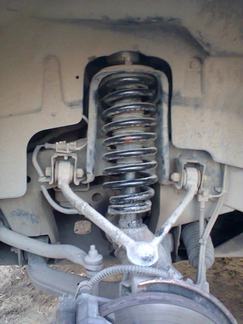

    Спереди:
    1. Переворачиваем опоры.
    заказываем код. 4431509001 втулка на конус
    Унылое месиво представляли из себя резинки родных опор.
    Процесс переделки описан на смежных форумах.
    2. Замена передних пружин на новые
    4433408002 Пружина передняя правая от REXTON 1 — 2 штуки.
    Аммы новые стоковые.

    у меня стоит перед от Рекс1 только левые и +30мм проставка, зад от шнивы не обрезанные и +30мм проставка, аммы от газ3102 маслянные. выровнено по 570мм с зади и с переди от ступицы. за два года поездок и разных скачек проблем нет. если ещё и лифт кузова сделать, то тогда даж не знаю что будет, только мне и так этого хватает. резина стоит 245/70/16. по аркам получается маленькая.
    Спереди родные стойки и RF2570, сзади 344275 и RD5081 (все по kyb),
    тяга Панара резалась, наконечники от уаз прав./лев. и муфта рул. тяг от 2108.
    итог: перед 55, зад 57.5, пробег после лифта, 4.5 ткм, пока все ок.
