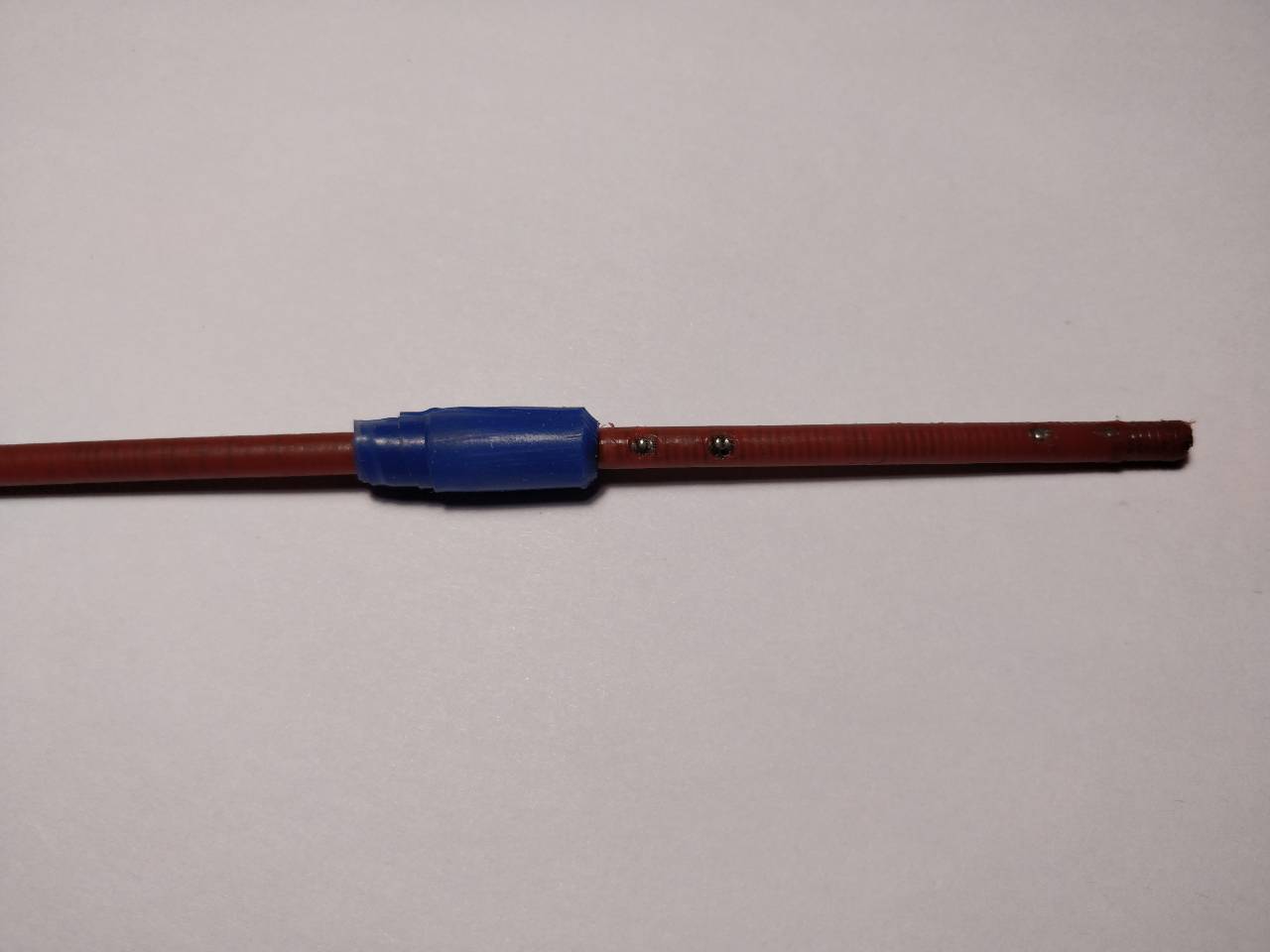

    Движковым щупом уровень масла, нельзя проверить уровень масла коробки? читаю что в коробке можно не менять а просто доливать. какой выбрать тогда щуп? https://ru.aliexpress.com/af/mercede...itch_new_app=y
    Последний раз редактировалось Rodi 2008; 06.08.2019 в 05:44.
    Ничегошеньки не знаю про своё авто! Ssang yong Rodius 2008г 2,7 xdi.
    Масло в АКПП меняется с интервалом в 60 тыс.км. Щуп Вам нужен для коробки Мерседес 6 серии
