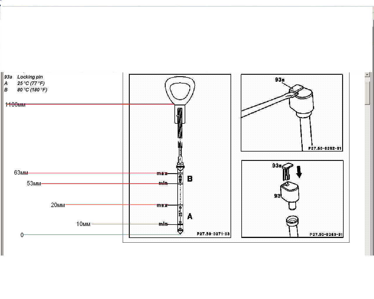

    - купить щуп можно не за дорого подобрав его по оригинальному сангенговскому номеру, но у мерседеса
    изготовить самому - из тросика (например жигулевского троса дроссельной заслонки) разметив его маркером, зарубками или изолентой.
    - Жидкость в акпп идет допуска MB 236.14 SHELL ATF 134 или других производителей
    - Совершенно верно. Я лью ЛиквиМолли TopTec 1600
    - Мерсовский длиннее, как же верить его показаниям...
    - Что Вы имеете ввиду под "длиннее"? Саму мерную планку или общую длину щупа? Общая не важна, а мерная планка для аналогичного мериновского движка должна быть одинаковая с родиусовской.
    - Судя по рисунку, разница показаний сильно зависит от температуры масла, а как ее проконтролировать в гаражных условиях...
    - На сервисе температуру градусником тоже никто не мерит. Есть два условных состояния измерения: 1. На холодную. 2. На горячую.
    - Менял без щупа первый раз (потом заехал, проверили щупом, оказалось угадали +/- 20мл). Просто залили ровно столько, сколько слили. Но это действует конечно при условии, что Вы уверены в правильности уровня до замены. Если совсем никак не понятно текущее состояние, то полностью сливать, смотреть сколько слилось, а потом заливать количество по книжке ( 8литров ) и искать сервис с щупом.

    Картинка - щуп для 5АКПП.
    Пришел сегодня щуп http://www.ebay.com/itm/121033653752...B:1120&vxp=mtr
    общая длина около 120 см . еще не мерял
    А номерок по каталогу у него есть? Это он W 140 589 15 21 00?
    Последний раз редактировалось Бородач; 26.11.2013 в 20:22.
    на самом щупе нет, вот сайт http://dipstick.eu
    инструкция тут http://dipstick.eu/download/en/Users...FEDERATION.pdf
    16.05.2013
    Нижний Новгород
    188
    Изгиб заливной трубки около коробки очень маленького радиуса. Интересно, пройдет щуп или нет.
