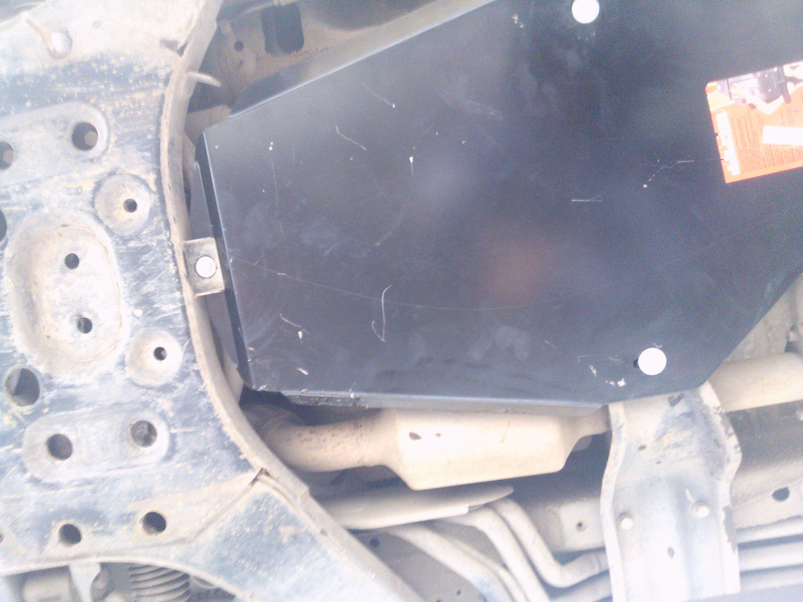

    - Размеры Охотника только на АКПП, сегодня установил на картер движка 450 на 450. Материал под ногами уже полгода валялся. На работе с камаза задние брызговики поменяли, а металл там самый тот, 3 ребра жёсткости продольные. Передние отверстия пришлись в места крепления кронштейна, а задние просверлил к штатным проушинам. Покатаюсь до замены масла, посмотрю, может усилю буртиком по периметру для жёсткости. Хотя при таких размерах, это наверное излишек. На очереди - топливный бак!
    - А вот тут подробней! На сколько я знаю, пока еще никто так и не сделал!
    - Не было бы счастья, да несчастье помогло,- так кажется говорится. Тут читал как люди маются с ударами топливного заборника, да и профилактику решил сделать. Хорошо, что лёд с грязью на дне стакана не успел растаять, я и вытрусил эту каку с него. Ну, а уж коль бак снят, вместо него приложил к 4 болтам крепления лист металла, чтобы высчитать место фиксации брони. Поторопился и не указал 5 точку можно и нужно зацепиться за кронштейн промежуточного подшипника карданного вала. Ну, а с противоположной стороны у лонжерона придётся либо вваривать шпильку, либо насквозь засверливаться, потому как вся нагрузка при касании будет приходиться на середину. Соответственно и усиливать С-образный кронштейн придётся по центру, хоть дужку с никелированной кровати снимай

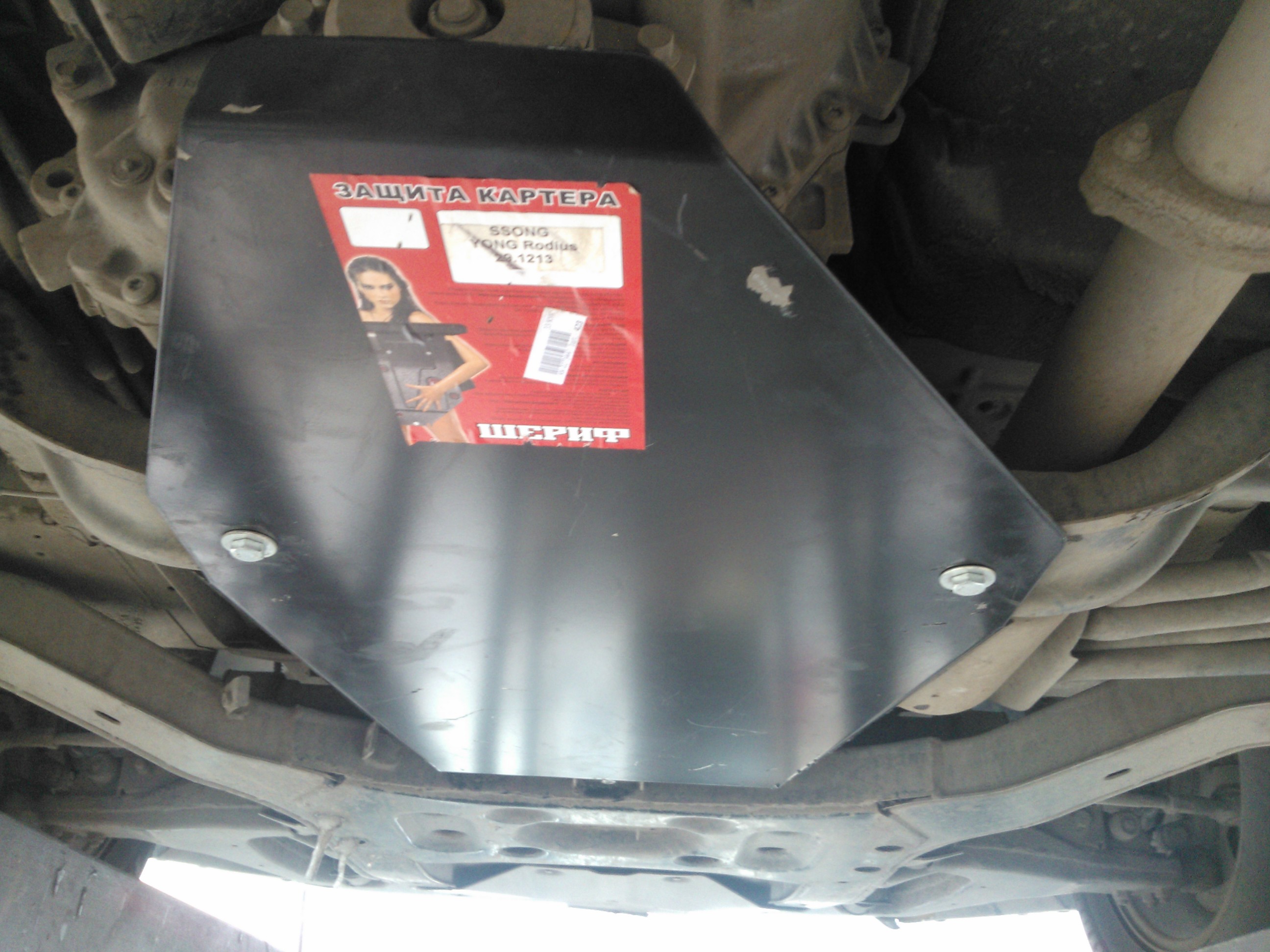

    Установил сегодня такие защиты на РОДИУС. Самая простая установка из всех SY на мой взгляд.
    Защита картера. Для установки нужны ключи на 12 и 13.
    Штатные болты пластикового пыльника выкручиваются, и на их место наживляются болты с шайбами из комплекта.
    Далее подсовывается поверх пыльника сама защита и крепится к балке уже штатными болтами с шайбами.
    Защита АКПП и РК. Для установки нужны ключи на 13 и 17.
    В траверсу раздатки устанавливаются закладные.
    Защита передней частью кладется на кронштейн балки.
    Далее крепим защиту болтами через закладные в траверсе и маленьким болтом спереди за кронштейн балки.
    Время на установку 15мин.

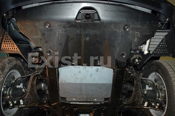

    понятно а где взять то что по сиредине между защитой двигателя и защитой акпп там квадрат и крепления под него есть на рисунке оно светлоеimg.jpg
    Написал, теперь исправляюсь :), понял откуда фотка, у меня защита двигателя тож черная, шерифовская. А на фотке из светлого металла.
    Последний раз редактировалось Grumbler7; 19.02.2014 в 08:30.
    15.02.2014
    Красноярский край, Ужур
    17
    ТО ЕСТЬ ПОЛУЧАЕТСЯ МНЕ ПРИШЛА ТОЛЬКО СВЕТЛАЯ ЧАСТЬ -ЭТО И ЕСТЬ ЗАЩИТА КАРТЕРА А ЧЕРНАЯ ПЛАСТМАССА ТАК И ОСТАНЕТЬСЯ
    Да, все правильно.
