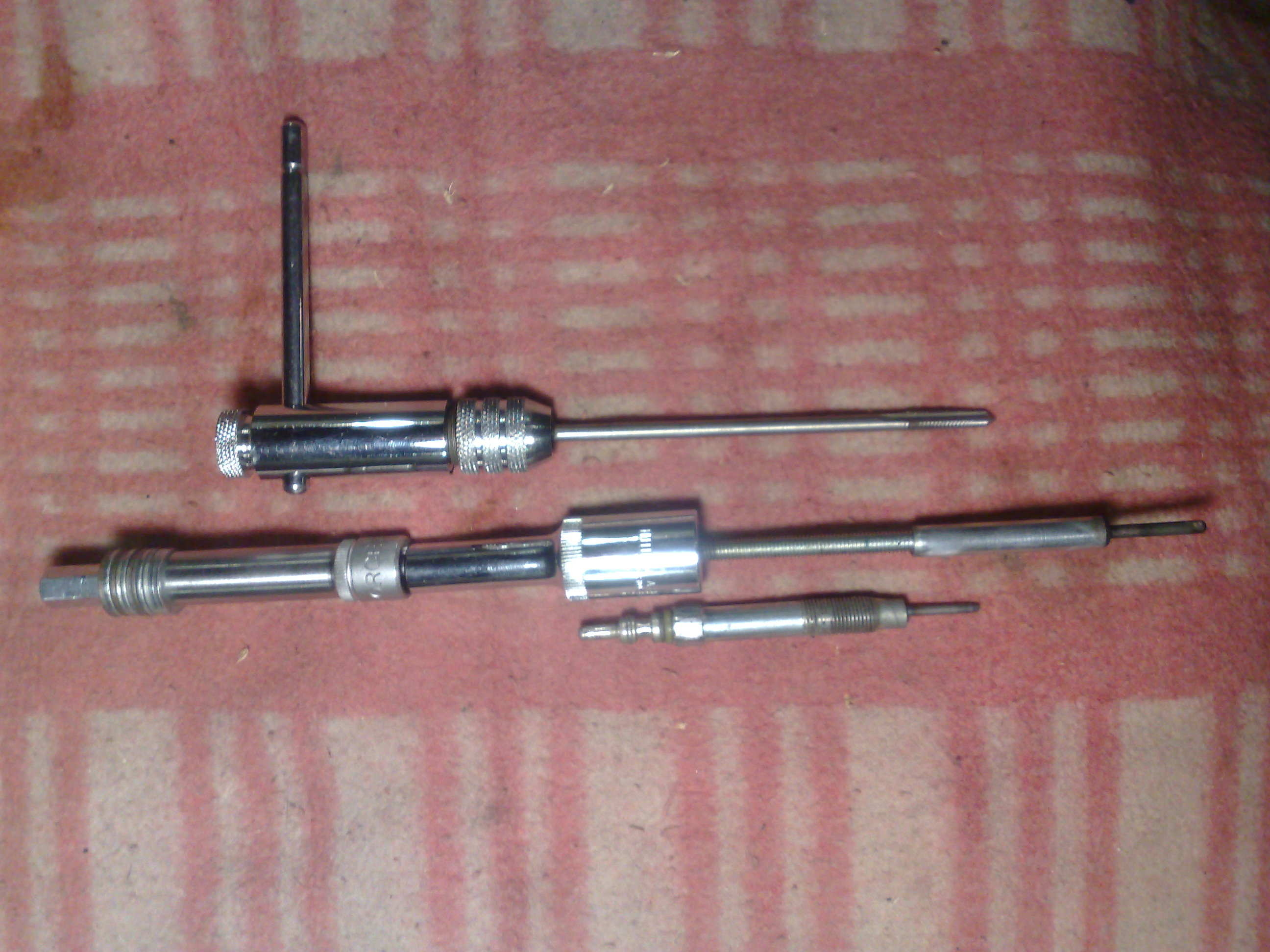

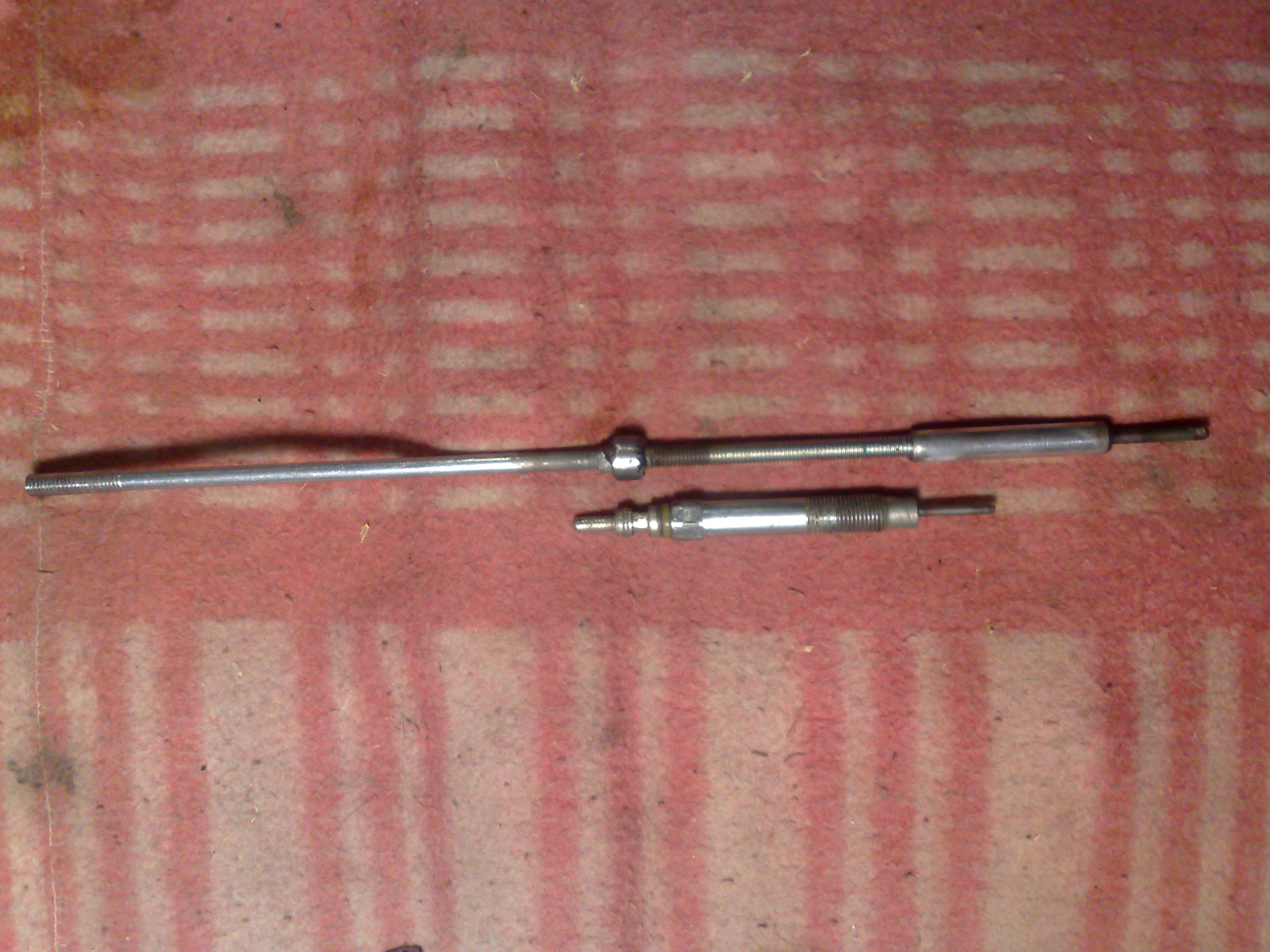

    у меня кончик свечки тоже отломался и снять уже ни как не возможно тк свеча вывернулась а кончик там остался и ни как не вылетает прикипел наверное.Может попробовать уксуса залить интересное предложение!
    Местный Аватар для sughy
    26.01.2014
    227
    у меня была аналогичная ситуация год назад. Мастера дали какую-то жижу (с на удивление мягким запахом) заливал её в колодец свечи и ездил. заливал после каждой поездки и перед каждой. и недели через 2 таки упражнений (как раз ушло примерно 300мл жижи) при очередной заводке двигателя, раздалось Пдыщь! пых-пых-пых-пых-пых. О! вылетела. и я сразу заглушил и вкрутил на место новую свечку. На тепло-звукоизоляции остался след, сам кгнчик нашел на дороге, когда отъехал.
    В.Е.
    Москва ЮВАО
    788
    3
    я нарезал в остатке свечи резьбу и ввернул для безопасности болт если кончик вдруг "откоксится", что бы не пробил капот,но ни чего не заливал так и катаюсь...

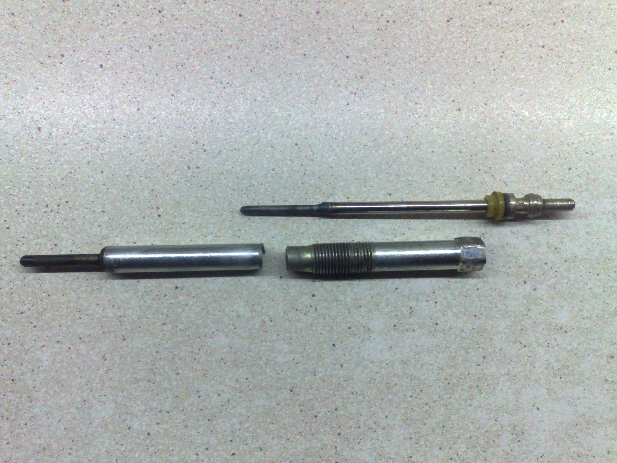

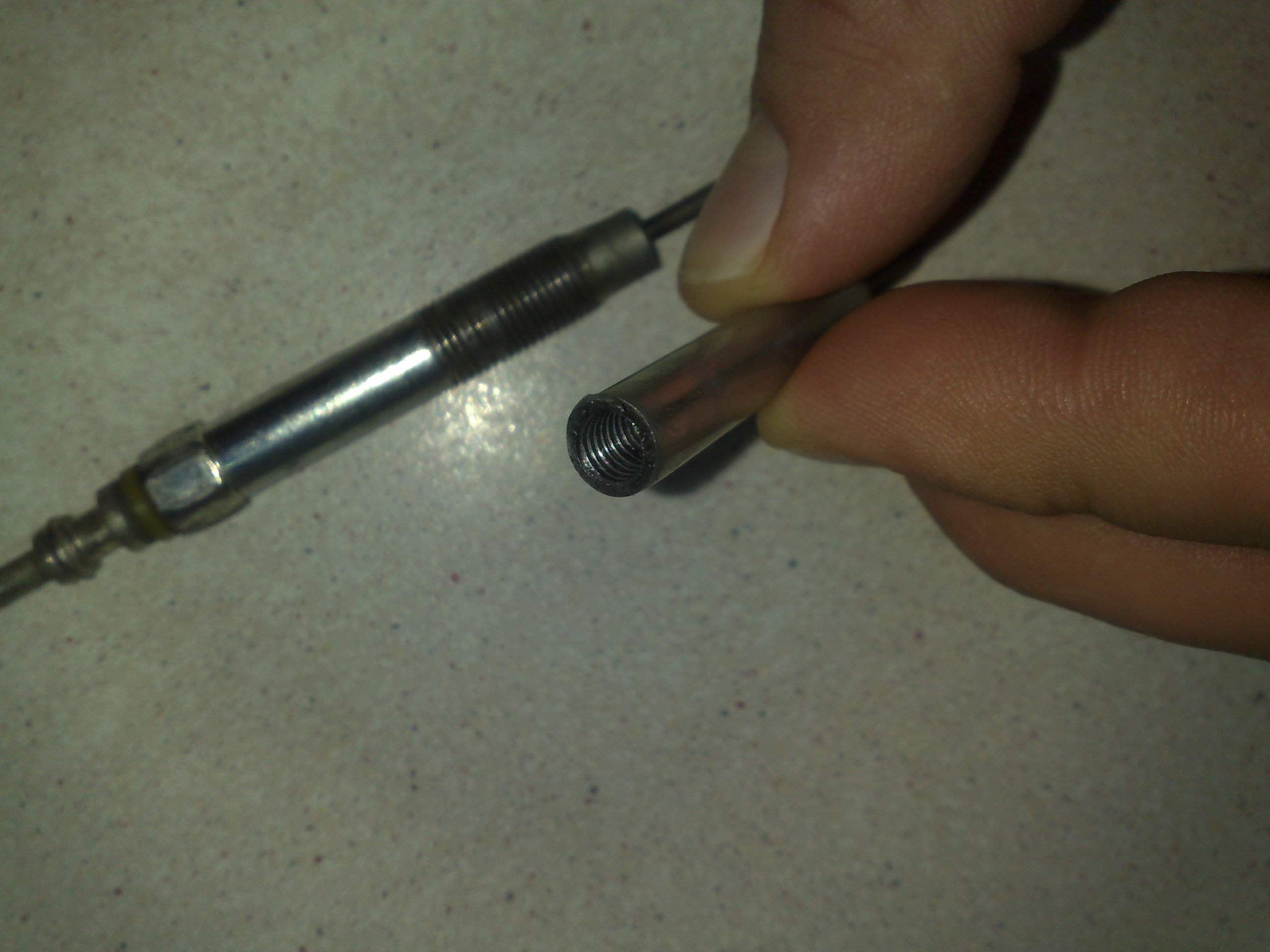

    Заменил свечу №5. вышла легче чем №3 , которую не так давно снимали, но все равно уже почти что вверху, грязь, что была на резьбе и поднялась вместе с ней вверх, не давала нормально вытащить ее ..Помогло постоянное выдувание грязи из колодца сж.воздухом, проливка хайгировской проникающей жижей и выдержка по времени...Свеча вышла , было видно внизу на резьбе скопление пыли, но стружки от резьбы не было, что не могло не порадовать!))
    вот эта грязь, вперемежку с нагаром снизу по резьбе, скопилась , когда свечку тянули вверх. а вверху между резьбой видно, как жидкость проникала в профиль резьбы..
