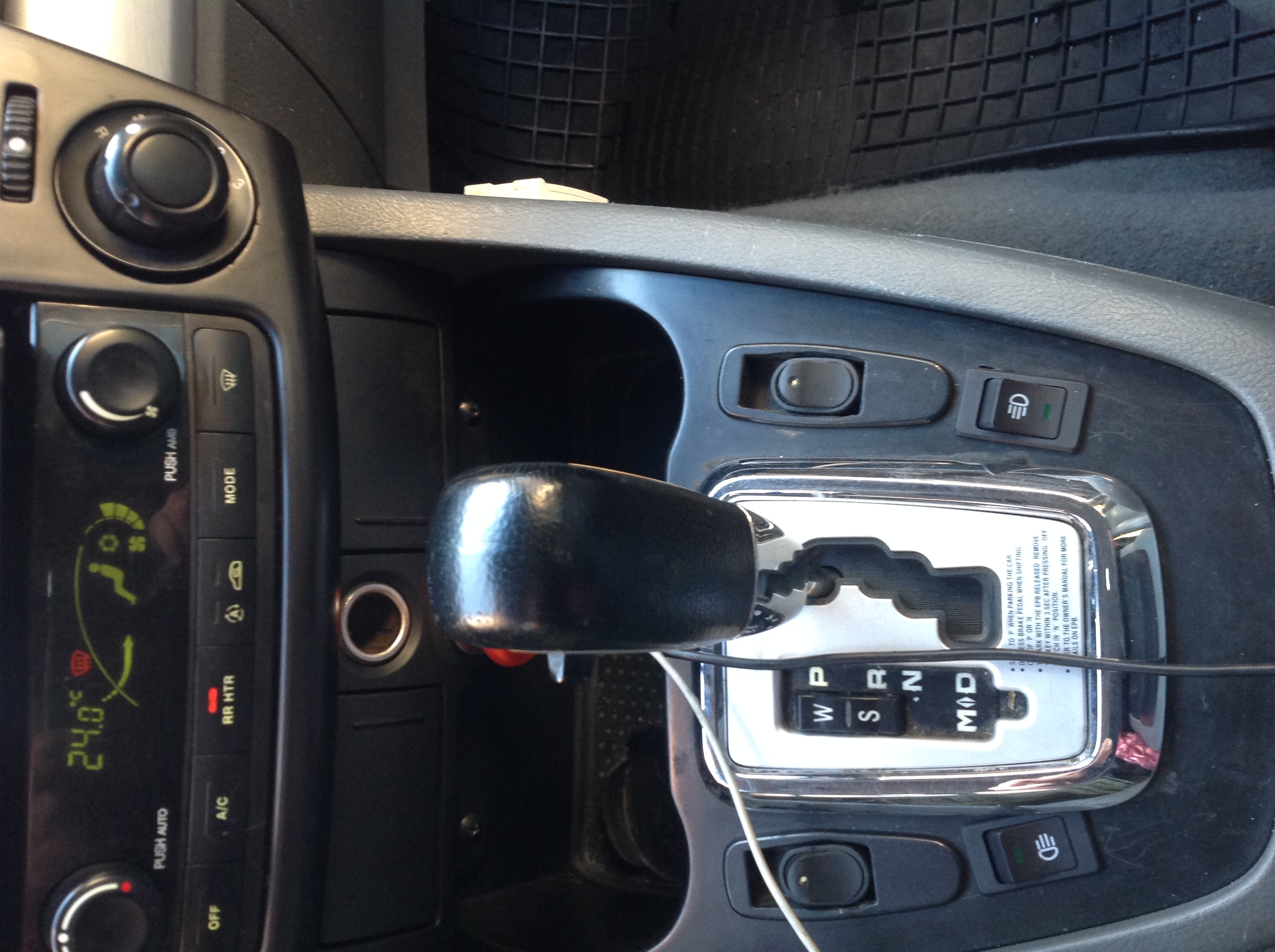

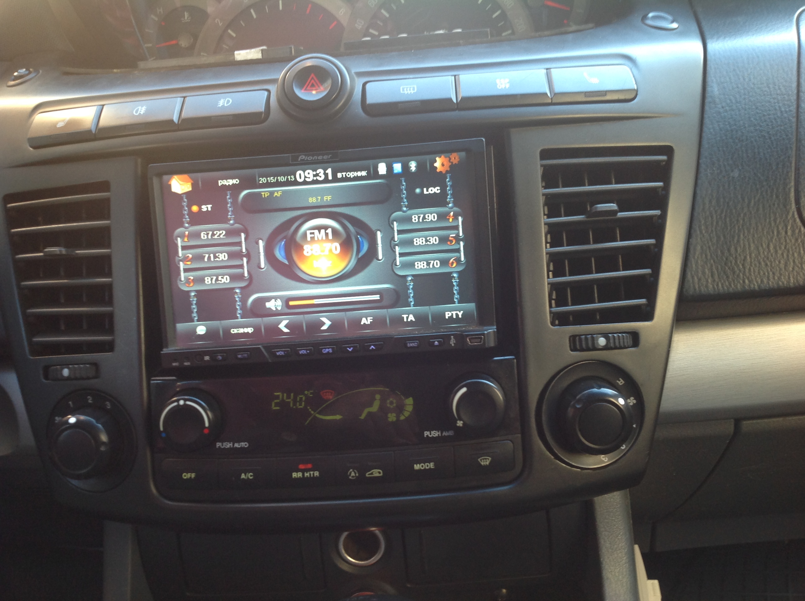

    Заморочился и все-таки сделал:)) холодно только без гаража- брррр. Люблю я красоту:)) руки правда не совсем оттудова, но идеи таки прут :))
    вообщем я на место заглушки, которая у нас на климате стоит со стороны пассажира, установил точно такую же крутилочку как и слева и запитал на неё блокировку ТОДа. Спасибо Фёдору Riddik - за крутилку, Кириллу-КITT за инструмент и распиновку крутилки.
    К сожалению проект не доделал- хотел ещё лазерной гравировкой новые символы нанести, но и так неплохо, не пришлось доп. Кнопки ставить.
    Работает так : на R- 2WD, на вентиляторе , 1, 2 - auto, на 3 - блокировка,
    пока крутилочка стоит посредине на 2 , то существует защита от дурака:)) чтоб включить тот или иной режим надо минимум два раза щелкнуть, а это не каждый будет делать.
    Есть ли у клубней мысли как нанести пиктограммы без гравировки ?
  18. #108
    Фото можно в студию?
  19. #109
    Вернусь из командировки сделаю, правда это ещё промежуточный вариант, недодумал немного;))
  20. #110

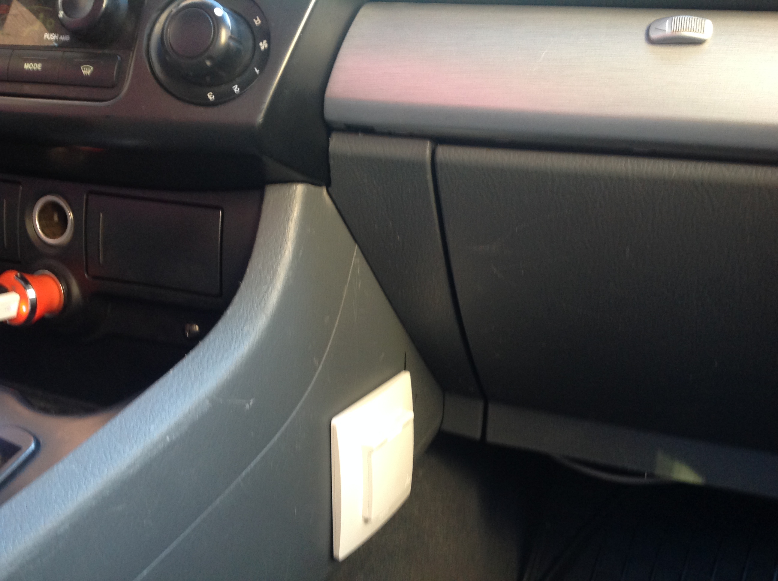

    Как то так, заодно добавил две кнопочки для передней люстры и заднего дополнительного фонаря и наконец-то убрал тройник и сделал розеткуimage.jpegimage.jpegimage.jpeg
    Немного не додумал крепление крутилочка и при установке получил перекос. Доработаю при следующем съеме панели где-нибудь в тёплом месте или дождусь Кирилла совмещу это с индикацией привода на панель приборов. По прежнему жду советов о том, как сделать новую пиктограмму на крутилке ,
