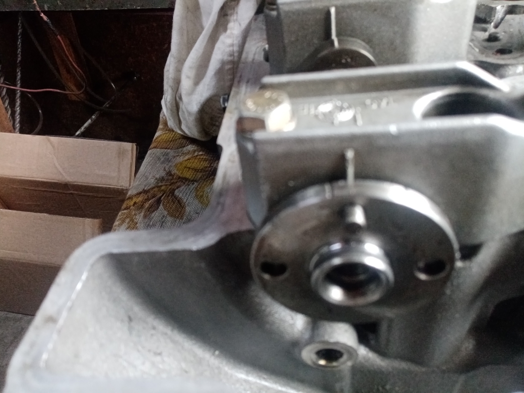

							IMG_20230613_194255.jpgIMG_20230613_194423.jpgIMG_20230613_194428.jpgIMG_20230613_194435.jpg
 Продуло прокладку.Снял голову на шлифовку  сняли 0.04мм  (предыдущий хозяин тоже шлифовал голову) Метка выпускного вала не совпадает на 5мм.когда устанавливал цепь то распредвал крутанул до совмещении меток и одел цепь.Завелась нормально но впускные клапана гремели о поршня(следы потертости на поршнях увидел когда опять снял голову.на клапанах вроде ничего не видно.Возможно раньше так и стояла цепь с несовмещеной меткой.Прощу помощи у знающих  или может кто сталкивался с этим.И если голова меньше положенного 140.9 (еще не мерил .жду заказанный штангель) то можно ли ставить сэндвич из прокладок .так как на Д20ДТ нет ремонтных прокладок. Заранее спасибо . санг енг актион спорт 2008г двигатель Д20ДТ
