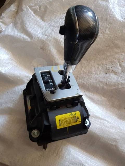

    Замяло порвало шторку кулисы акпп и раздробило направляющую включения ручного режима. Порваную шторку и ошметки пластмассы удалил, но теперь нет ручного режима и дырка в потроха кулисы.
    Кулис на родиус не найти зато полно на кайрон и рекстон. У меня рестайл - та что в режиме М рычаг влево, а скорости переключать на ручке самого рычага флажком.
    По фото кулисы кая рекса и роди отличаются только верхним декором и тягой на коробку, а корпуса и электрика вроде одинаковые.
    Собственно надо саму шторку целую и среднюю квадратную платмасску-рамку кулисы.
    Подойдет ли верхняя половина кулисы от этих доноров ?

    б.у. от дорестайла полно, там ручной режим по другому включается. А рпстайла нет нигде.

    А когда случился рестайл селектора?

    Году так в 7 наверное вместе со всем остальным.
    Там еще в 12 году была замена, - кроме формы набалдашника не знаю в чем разница

    Может конечно и старая подойдет , но мне не нравится механизм переключения передач. У меня еще подрулевые лепестки есть

    Кругляшок на первом фото - селектор 2004_2005 г.в, на втором - 2006-2011, а на третьем 2012-ставик наверное.

    Короче, такой как на фото у меня есть.
    Дорестайл , как на первом фото?

    Нашел в Минске на разборке, кто нибудь может помочь забрать у них ?
    Как на втором

    Так давай я у тебя ее прикуплю

    Спасибо Андрею, с другой кулисой все заработало. Проблема была еще и в плате управления, хотя визуально все целое.
    Исследование показало, что с очень большой долей верояиности кулисы от родиуса, кайрона и рекстона идентичные. Возможно за исключением тяги на коробку, т.к. положение селектора относительно акпп разное. Плата управления у рекса и роди идентичные - сверил свою с интернетом. А значит и почти всё остальное, судя по отчету о разборке кулисы с рекса.
    Так что если у кого то проблемы с кулисой то можно брать от любого и при необходимости трепанировать для перестановки тяги, заодно все почистить/смазать, я на 4й раз могу с закрытыми глазами уже :-)
