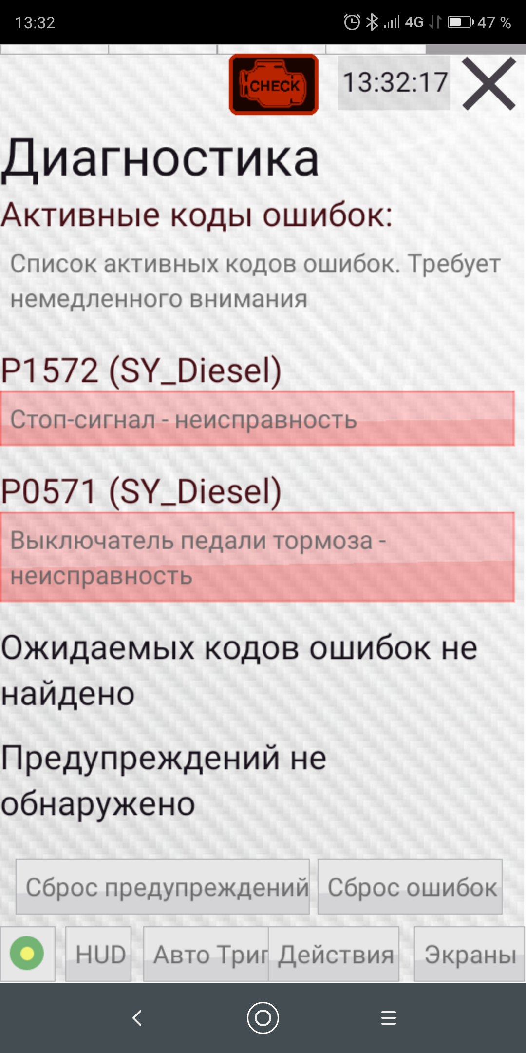

    На прошлых выходных помыл машину, неделю ездил, все хорошо. В пятницу-субботу шел снег. Вчера получил ошибку АБС Screenshot_2020-11-21-11-30-58-1063154427.png. Сбросил, поехал дальше.

    Пошел проверять лампы в задних фонарях, выкрутил - все целые. Подумал про ошибку АКПП, проверил, есть 3 штуки Screenshot_2020-11-22-15-55-37-1787449353.png, сбросил, повторил смену предохранителей, спалил еще пару. Новых ошибок не появлялось.

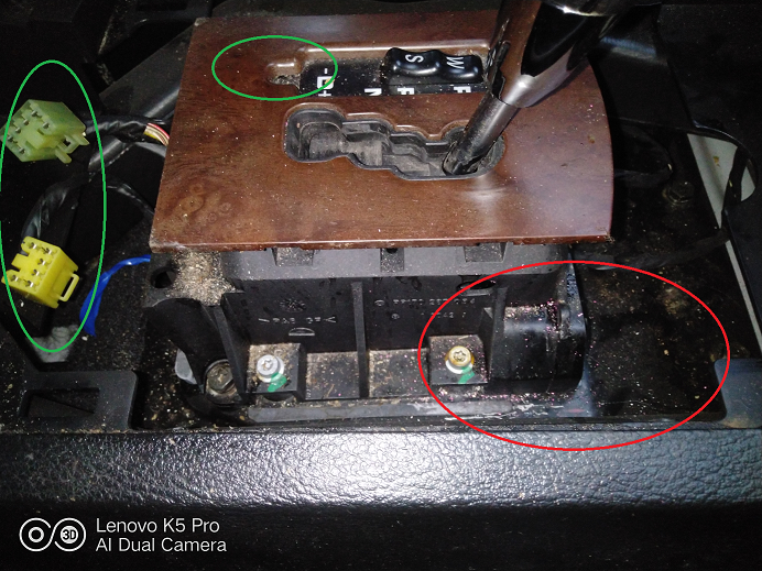

    Подскажите как разобрать туннель до селектора, открутил 2 винта здесь (красные стрелки) IMG-20201127-WA0005_.png, что дальше крутить?

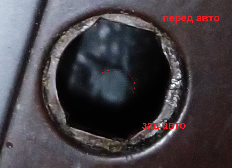

    Разобрал тоннель и каково же было мое удивление, когда в месте, куда я старательно тыкал неделю, ничего нет (выделил справа внизу красным).
    Оказывается блокировка селектора совсем в другом месте (зеленый овал)
    С карандашом в руке доехал до электрика, сдал на ремонт.
    Возникла еще пара вопросов:
    1. Для чего нужны фишки (у меня не были подключены) на картинке выше (слева зеленый овал)?
    2. Для чего нужно отверстие, изначально закрытое черной резиновой заглушкой, где я старательно пытался переключить селектор АКПП (красная стрелка) IMG-20201127-WA0005___.png?

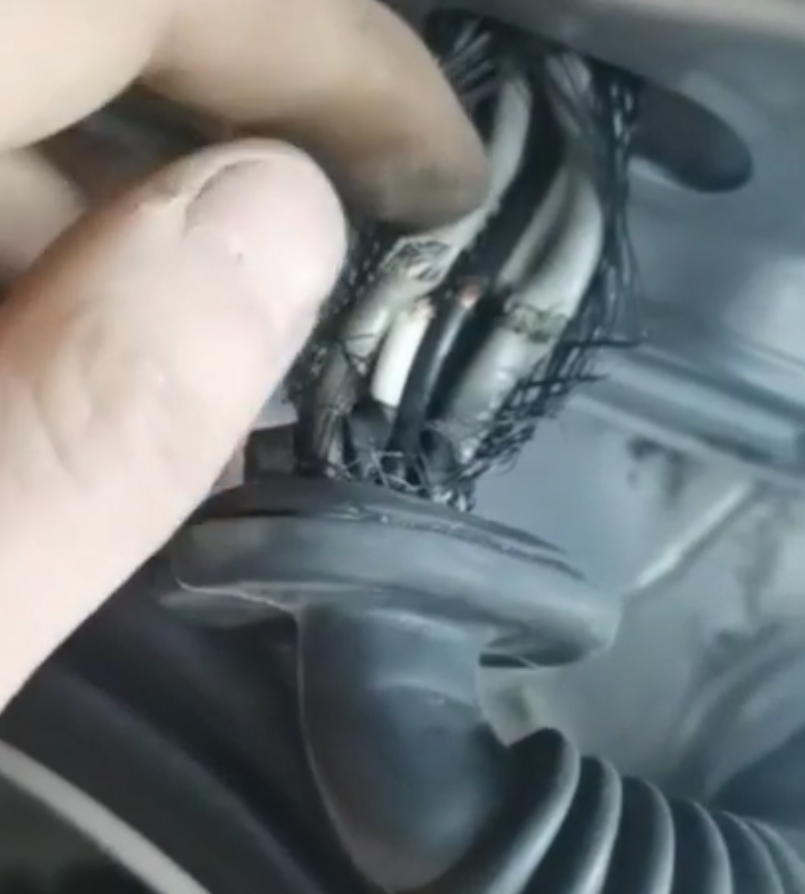

    как и в большинстве случаев, описанных в интернете, КЗ в правом верхнем жгуте provodka.png. Один провод полностью разорван,три - перетерты.
    Под резиновой гофрой была черная оплетка, ее щупал пальцами - ничего не нащупал :(, надо было разрезать/разрывать и смотреть.
    Разобрали обшивку справа в багажнике, старую проводку полностью изъяли и кинули новые провода до фонарей/обогрева стекла/подсветки номера.
