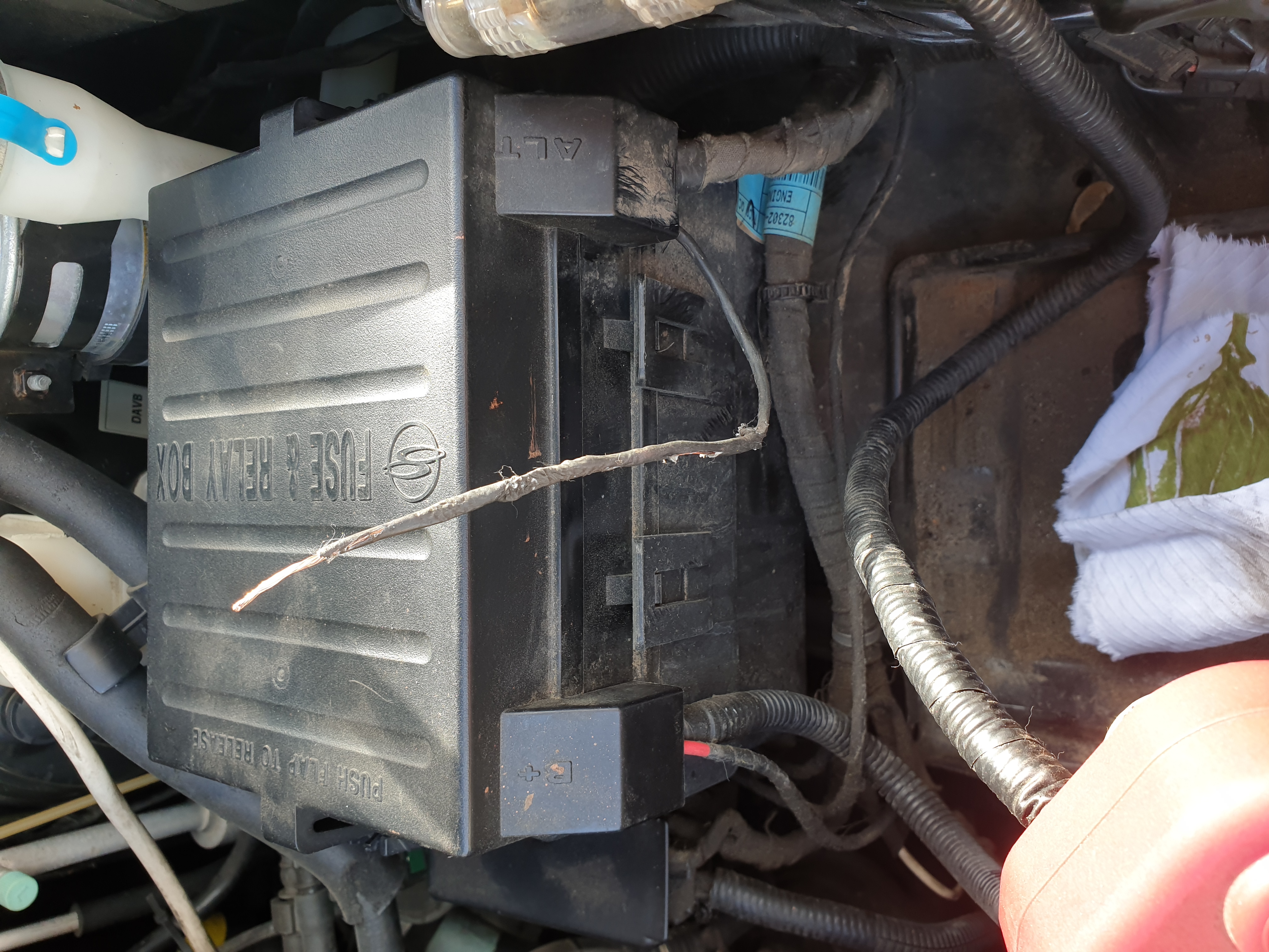

    Всем доброе утро. Сегодня с утра загорелся на приборной панели индикатор отсутствия заряда аккамулятора. Полез под капот и нашел небольшой отгнивший провод в черной оплетке. Если смотреть на подкапотный блок управления, то в него заходят с 2-х сторон 2 провода: красный и черный. Толстого сечения. Так вот этот проводок (значительно более тонкий заходит вместе с черным проводом, а с отгнившей части не смог определить откуда отвалился. Длинной примерно 20 см сечение порядка 2,0 - 2,5 мм2. Помогайте, куда рыть?

    Добавлю фото. Провод поднял наверх. Это его максимальная длинна.

    Маленький провод прозвонили, на нём напряжение 12 В. заряд на аккамулятор не идёт.

    А почему Вы решили, что здесь проблема?
    Личные сообщения гляньте!!!
    х.з. посмотрел старые фото своего блока... Нет у меня такого провода...
    http://autoclub-ssangyong.ru/showthr...l=1#post162500
    Уверены что провод родной а не колхозный?

    колхозный, не колхозный, но очень похож на тот, что ставят при установке сигнализации или другого доп. оборудования.
    Вряд ли он связан с зарядкой генератора.

    Точно подмечено. На своём бывшем б\у Киа сиид также был обрезан проводок, старый владелец сигналу ликвидировал.
    У вас зарядка пропала, не из за этого провода. Справа под капотом(под расширительный бачком кажись) есть коробочка там и ищите!

    Разобрались сгнил силовой плюсовой у генератора, заменил весь от генератора до коробки. А этот мелкий я просто демонтировал, не знаю откуда взялся. скорее всего от старых ДХО.
