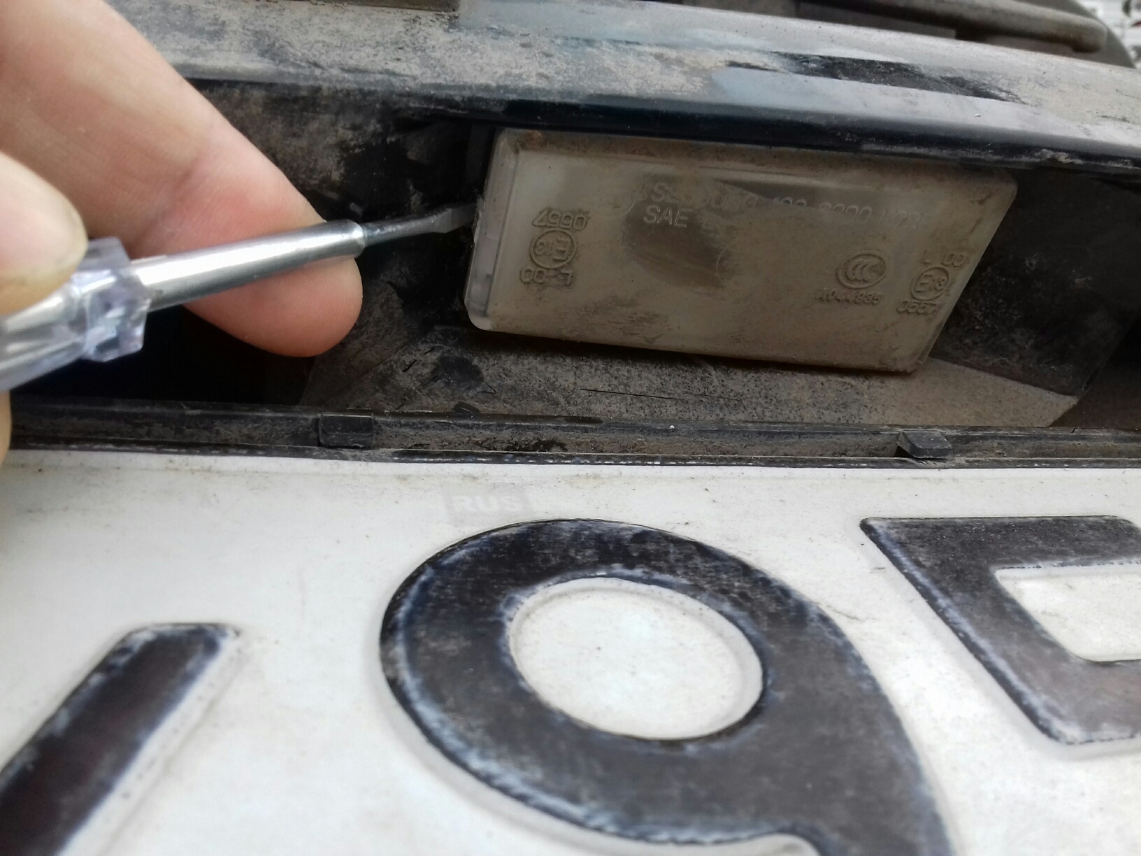

    1-я проблема.
    Впервые перегорела лампочка подсветки номерного знака. Лампочка левая. Глянул в мануал, взял отверточку и попытался отжать защёлку "плафончика", которая просматривается в его левой части.
    Не получилось. Прикладывать заметные усилия побоялся, чтобы не сломать. Однако желание заменить лампочку осталось. Что делаю не так?

    Нажми посильнее. Только не с той стороны где защёлка, а с обратной. Там направляющий "хвостик", на него и жми.
    Спасибо большое, так и думал, что не туда жму! )) Буду теперь с правой стороны "плафончика" "хвостик" изыскивать...
