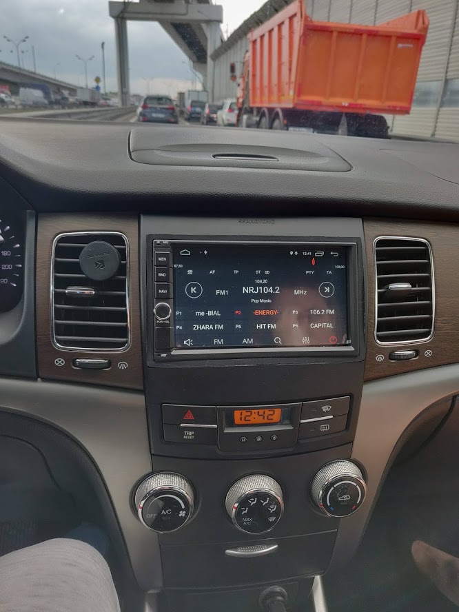

    Поставил магнитофон на андроид.
    Очень. очень радует =)
    Едем дальше.

    Вот мой пост в теме 2DIN:
    Приветствую!
    Взял на авито этот мафон на андроиде.
    Продаван очень общительный и готов помочь во всех аспектах установки и эксплуатации, и даже прошивки =)
    Группа в ВК у него есть - https://vk.com/ezonetronics
    Я уже давно к ней присматривался, с сентября прошлого года... Она уже немного устарела конечно, но за свою цену вроде ничего.
    В комплекте была: GPS антенна, микрофон внешний, рамка универсальная, всякое равное.
    ISO переходник у меня от рекстона остался.
    Устанавливал сам, вместо китайской (что писал выше).
    Встала относительно легко, пришлось подпилить рамку посильнее, да отверстия под крепеж высверлить, в остальном все гуд.
    Сразу вылезла проблема, при заводе/выключении заживагия, теряла настройки. Написал продавану, он быстро объяснил, что куда, надо было два провода в колодке поменять.
    Поменял, проблема ушла.
    GPS анденну приклеил штатным скотчем сверху магнитолы, не выносил отдельно.
    Внешний микрофон провел сам под козырек (благо там разбирать ничего практически не надо), все слышат меня хорошо.
    Что могу рассказать?
    1. Она довольно шустрая, грузиться с нуля секунд за 30. В настройках выставил (один час) не выключаться, во сне - в магаз вышел, вернулся, завел - сразу играет, не грузиться. Спустя час будет снова грузится.
    2. плей маркет стоит сразу, русский язык есть, проги ставятся, все работает. Расширил с телефона инет, сразу все заработало.
    3. Немного экран после хорошего телефона кажется простым сильно. Но навигацию водит хорошо.
    4. Радио, музыку, видео - все играет без проблем.
    5. Поставил "антирадар Стрелка", он по GPS работает, все завелось и само запускается после 30 сек старта системы... GPS хоть и не вынес, но работает отлично.
    6. Яндекс.навигатор - отлично работает.
    7. Ну всяческий БТ, контакты, паринг и прочее - без всяческих проблем.
    8. Радио играет отлично, прием хороший.
    9. Звук и прочее - играет вроде хорошо на мой вкус, но для меня это и не так, чтобы важно...
    Какие моменты есть:
    1. Есть момент, когда он обновляет маркет или ставит проги, начинает заикаться музыка играющая по блютусу. При этом радио, с флешки - играет без проблем.
    2. Момент с перепутанным проводом, это легко решил.
    3. Разрешение 1024*768 вроде. Для текущих реалий это маловато, давно уже надо 1920*1080 - но блин они все такие, даже более-менее новые. Те, что с fullhd каких-то диких денег уже стоят...
    Ну вот если смотреть с точки зрения использования - нареканий нет. Не тормозит, все что хочется все есть, под флешки два входа, один под карточку SD.
    Катаюсь уже недели две - доволен. Хотел себе андроид в машину, получил...
    Фото потом сделаю как получилось, может даже обзор какой...
    Пока вот есть видео смены пина, чтобы настройки сохранялись - https://vk.com/video?z=video39947601...pl_cat_updates
