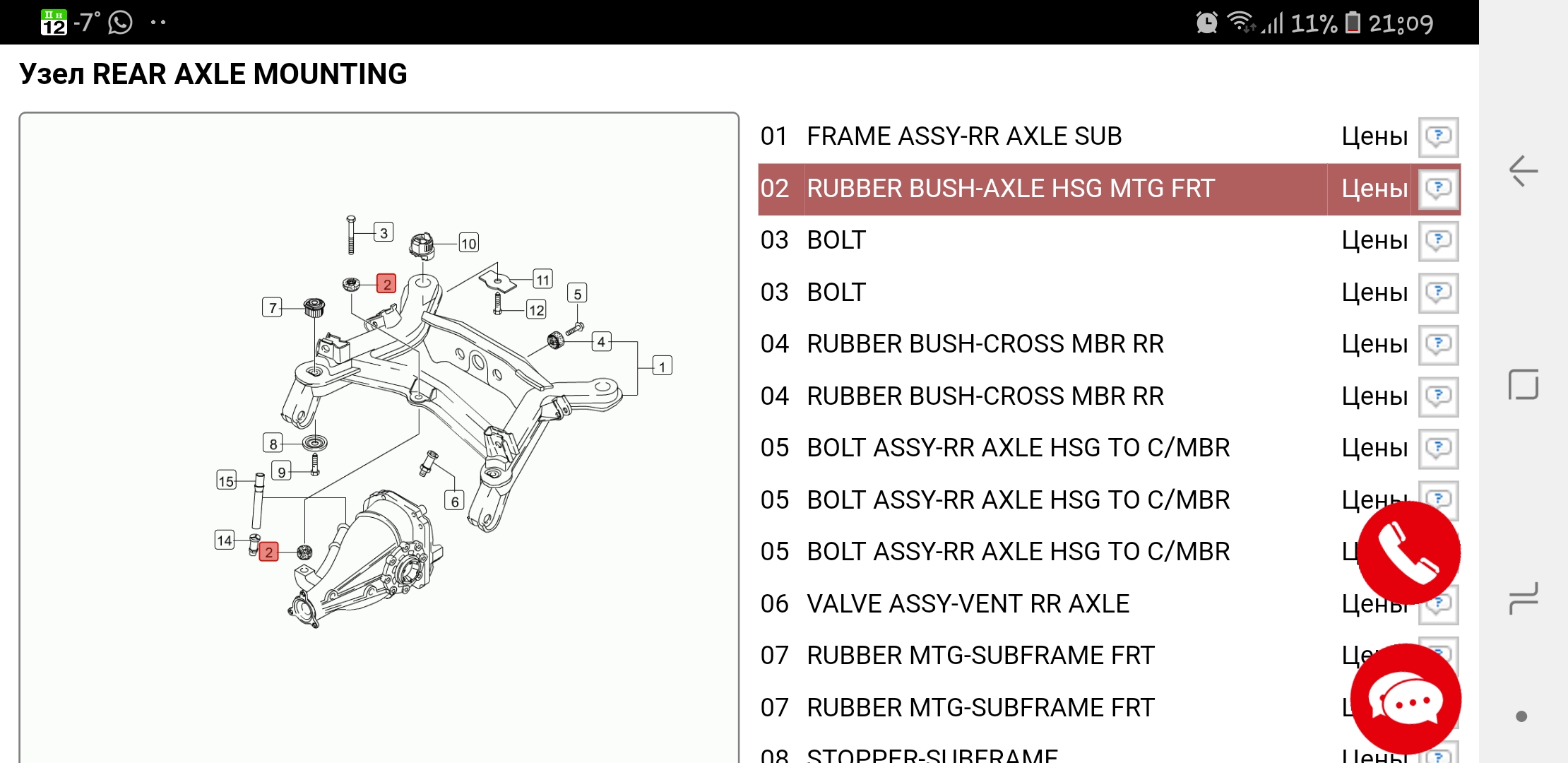

    В общем при медленой скорости. Опускания педали газа СТУК. при небольшом нажатии опять СТУК. Приговорили сальник 2шт под номером 4.
    Но их нигде нет!! Что делать!!

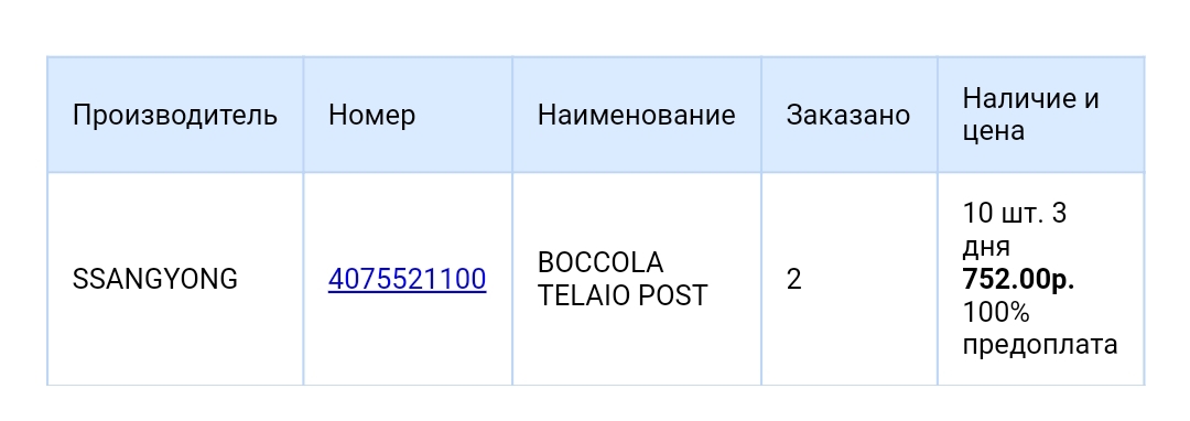

    Вот и я о том же) Летом менял у себя, не испытал затруднений в покупке. Заказ шел из МСК
    На самом деле всё не так уж радужно! они щас в дефиците и цена на них аховая!
    Rodius 2,7xdi Карта 0027

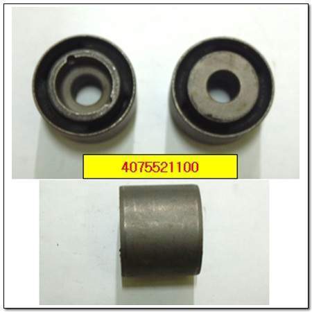

    предыдущий номер
    Old part 4075521100
    Part Available 4075521101
    почему то имеет другую форму , но по каталогу заменяем с новым.
    под него видимо идет винт с внутренним шестигранником и малость короче
