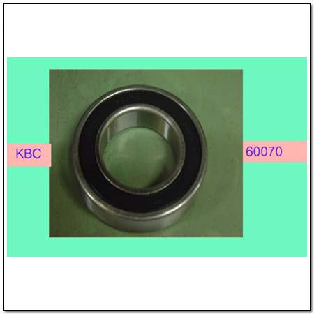

    Кто нибудь знает размеры подшипника (41316-08000). Вот такой подшипник подойдет? На передний мост KSC.
    а на что на каталоги ?
    http://www.ssangyong.pro/catalog/rex.../20/#div_36_id
    подшипник 6007
    35х62х14
    11.03.2017
    Колпино
    269
    Извиняюсь( Вот этот (SKF 60072RS1) подшипник я имел виду. Этот то (41316-08000) конечно оригинальный номер. За размеры спасибо РоманВТ. Как я понимаю они одинаковые? А может кто знает какой подшипник лежит в оригинальной упаковке SsangYong?
