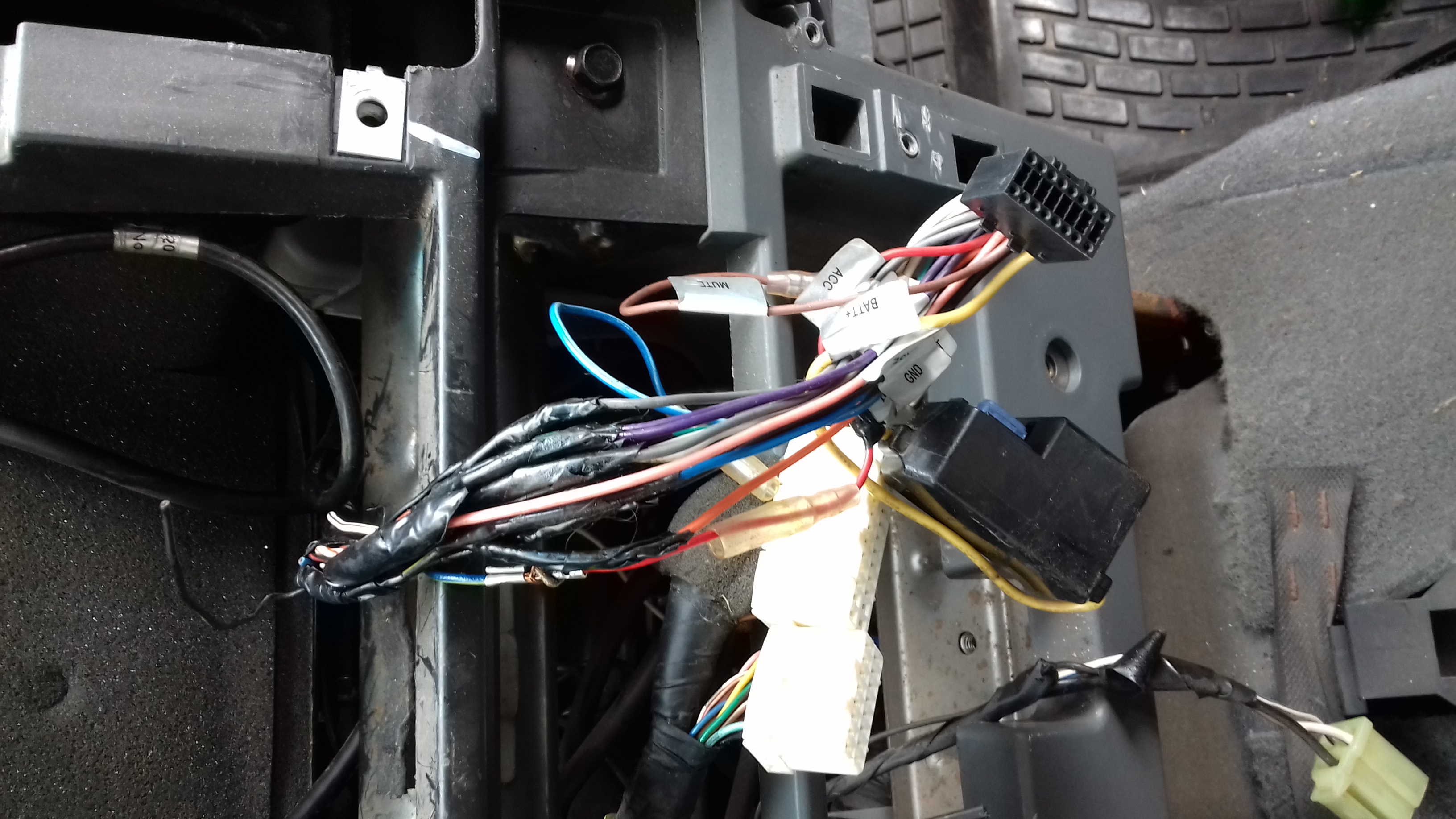

    Есть у кого-нибудь схема с назначением проводов подходящих к магнитоле? Установлена музыка у меня через жопу на коньках, хочу разобраться почему!

    Жаль, что никто не в курсе. Придётся методом глубоконаучного тыка с тестером упражняться!
    Пучок проводов подходящий к магнитоле должен содержать и постоянный "+" и включаемый положением "АСС" и зажиганием?

    конечно

    А у меня только постоянный + прощупывается!

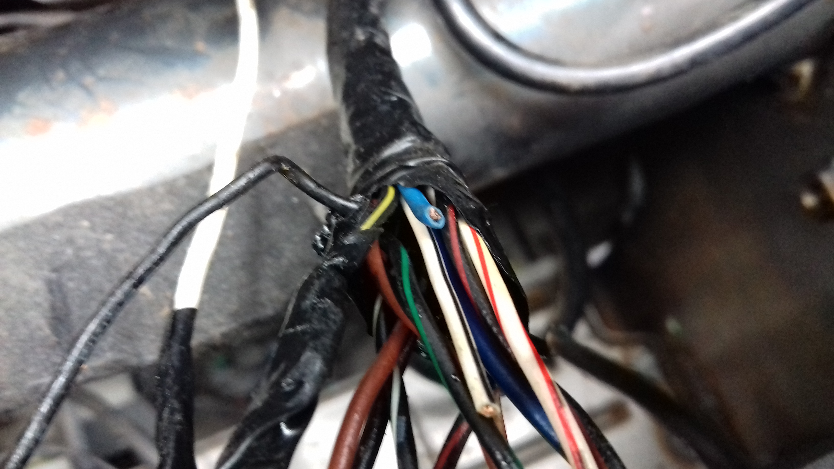

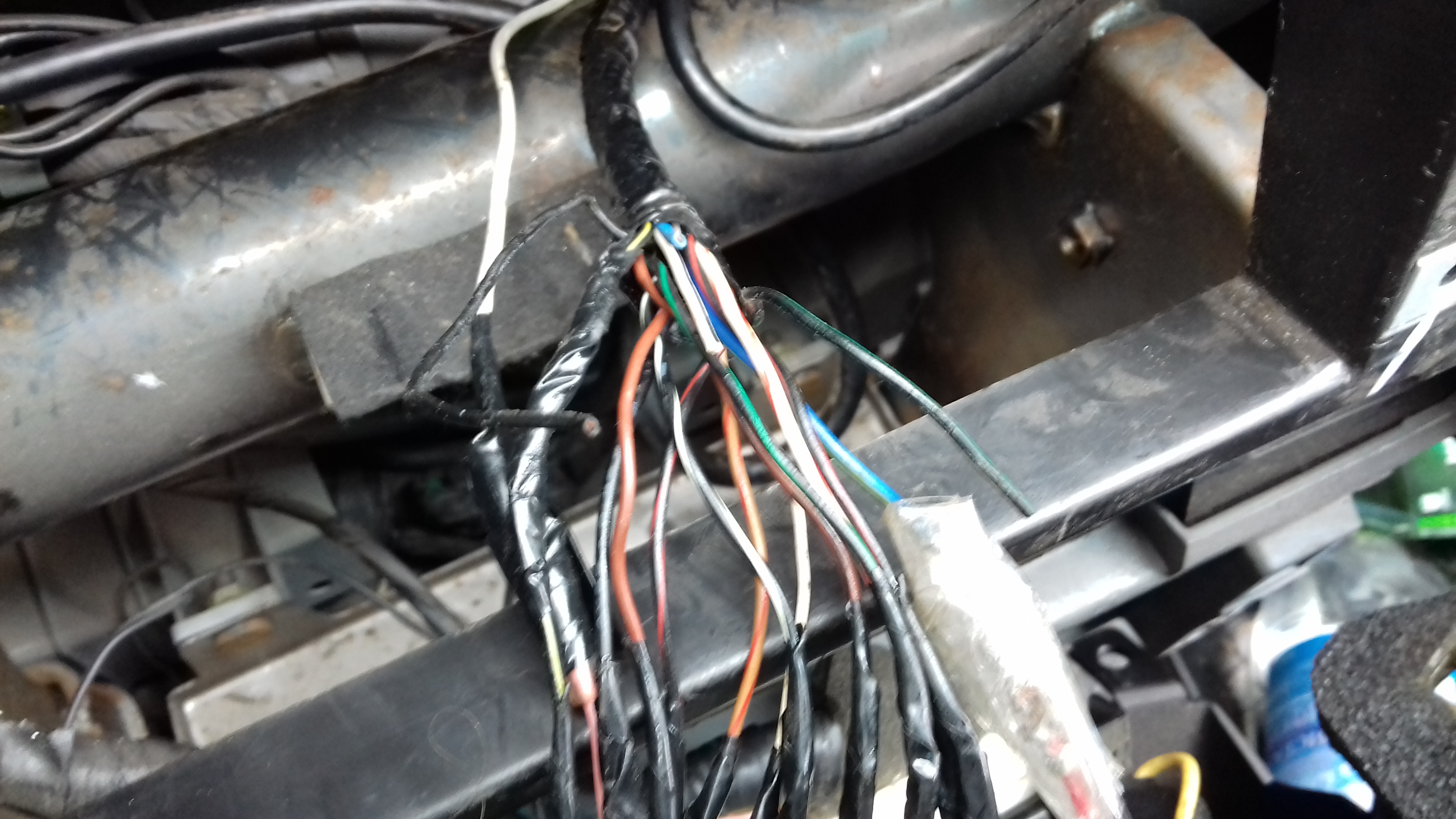

    Нашёл! + зажигания откушен глубоко и замотан изолентой к пучку проводки.
