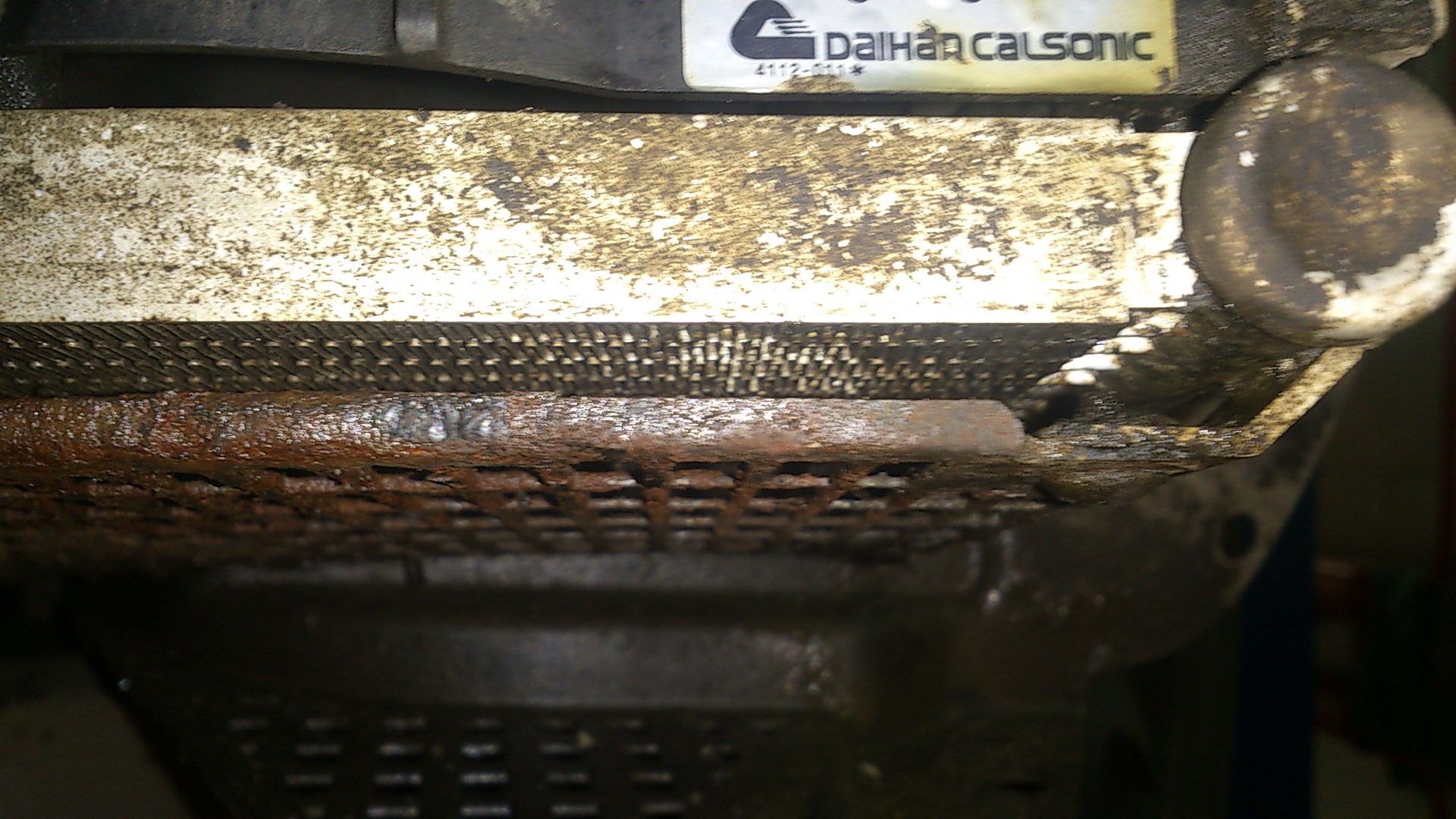

    Состояние сабконденсора - не грязный, а ОЧЕНЬ грязный.
    И это он еще помыт, т.к. я заказывал помывку радиаторов.

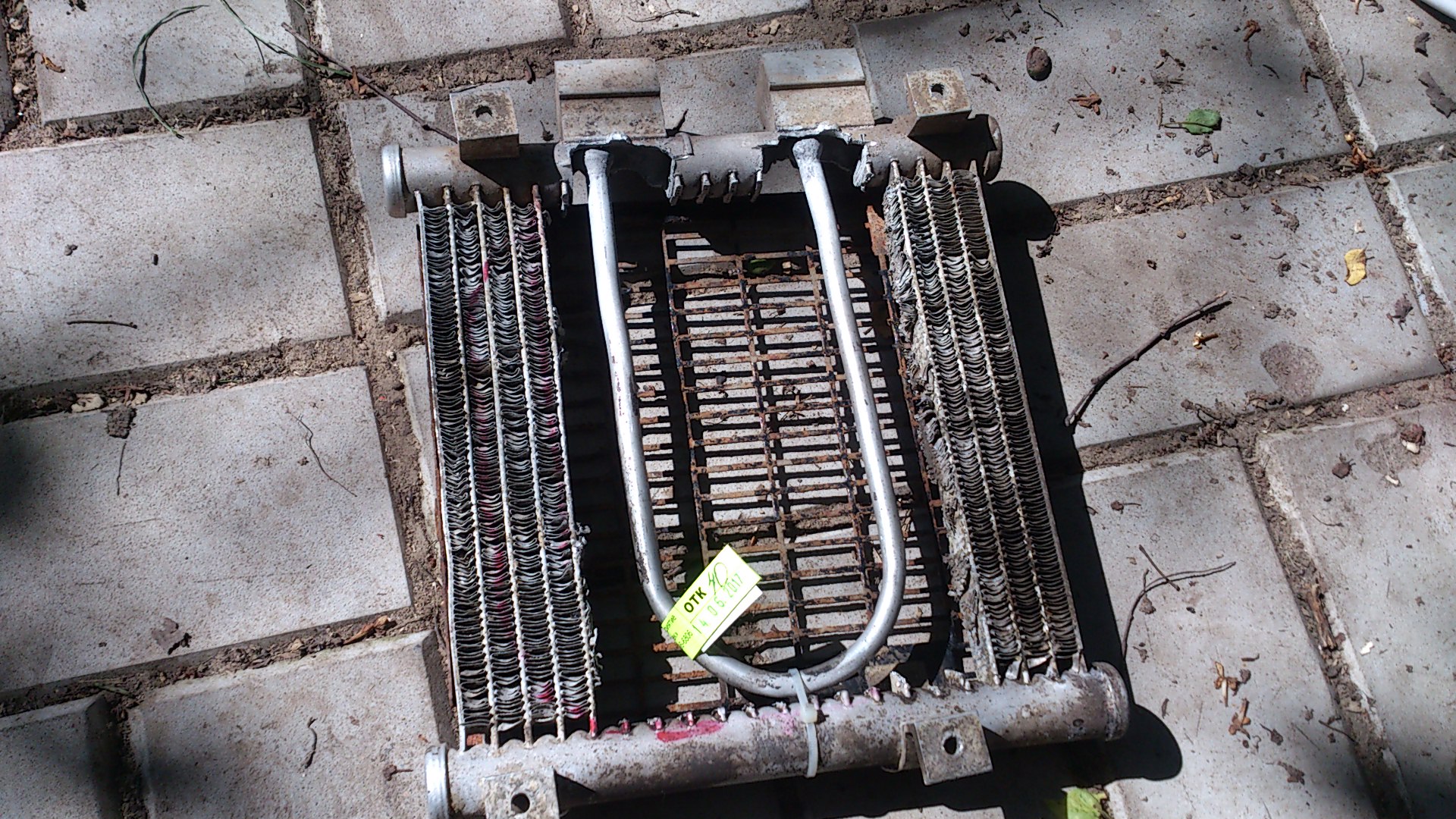

    После тестирования в соответствующей фирме сабконденсор приговорили - ремонтировать бесполезно, по давлением травит в 4-х местах по полю, и в 2-местах по трубкам. Пробовали варить - шов ползет, прицепиться не за что. Предложили сделать змеевик а-ля самогонный аппарат, но стоимость - половина нового. В итоге сошлись на том, что замкнут контур для обеспечения циркуляции фреона и на этом всё. Стоило мне это в комплексе (радиатор + пескоструй решетки) 5000 руб. Итоговый вид радиатора:
    При выдаче сказали, что проверили под давлением 25 очков, всё Ок. Посадочные места не изменялись, обратный монтаж затруднений видимо не вызвал.
    И еще - фотки нет, но ребро радиатора на срезе представляет собой мелкую соту с перемычками, что-то типа ШШШШШШШ. Так что варить никто не берется.
    Итог - сегодня заберу машину из КарСи, потестирую и потом отпишусь.
    Покатался, кондиционер работает, проблема вроде решена. Но если есть возможность, то лучше сделать несколько витков. Цель - сохранение заправочных объемов. Хотя я думаю лишние 100 грамм фреона не сильно скажутся на давлении в двухконтурной системе.

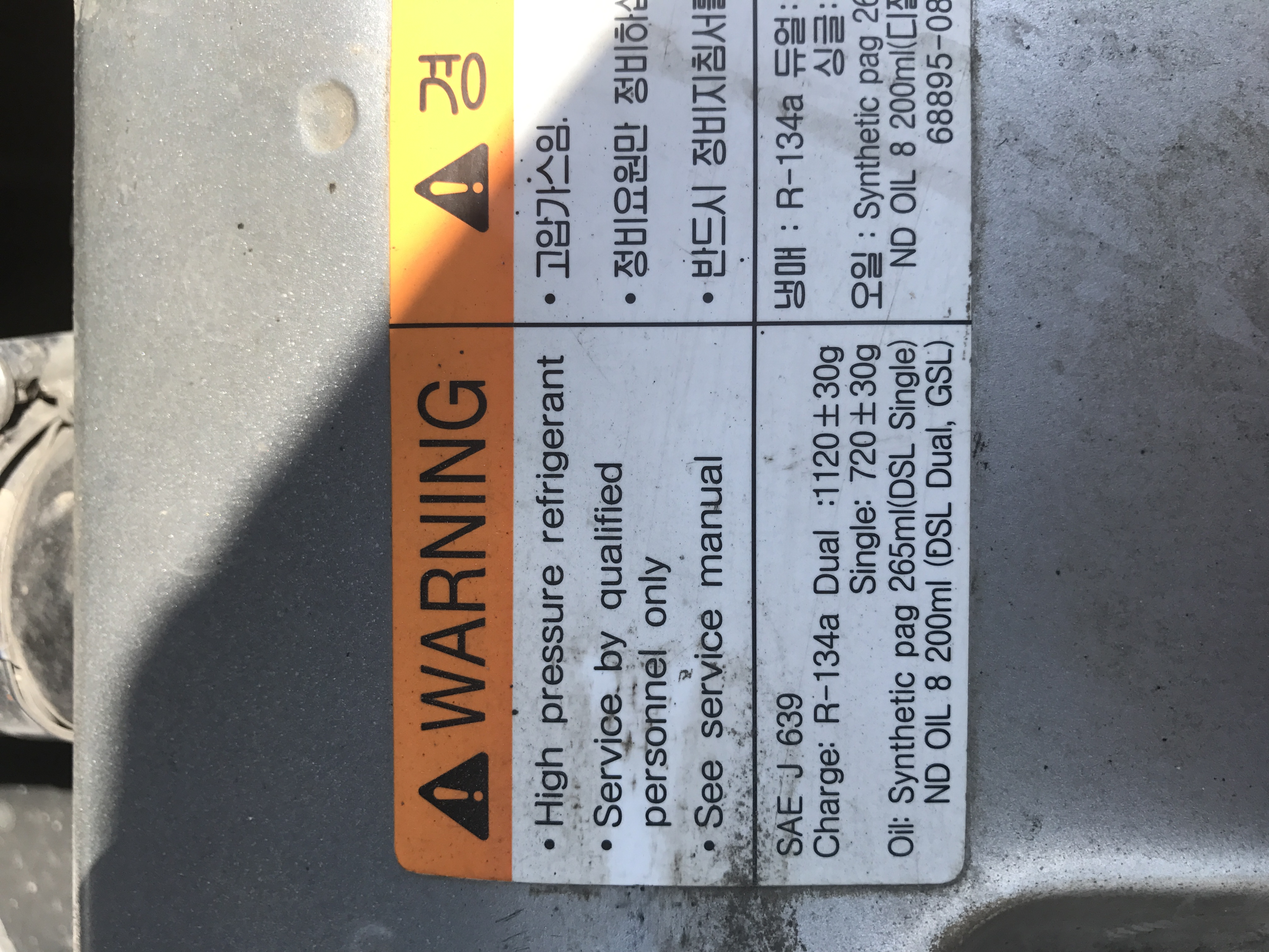

    А какая допустимая +- погрешность?( на бирке под капотом должно быть указано)
    Для двух контурных- не знаю))) а вот на рексе у меня 70 грамм не заправили- сказалось на "качестве" холода .. после того как кондей перезаправили на "автомате", и заправили с учётом +- погрешности (в плюс), стало намного лучше "холодить".
    А какая допустимая +- погрешность?( на бирке под капотом должно быть указано).
    Нашёл, оказывается есть Инфа для двуконтурных и у меня
    1120+-30g, то есть от 1090 до 1150 g . А тебе сколько заправили?
    [QUOTE=LAVR;159070]
    на родиусе 1050 +-30г
