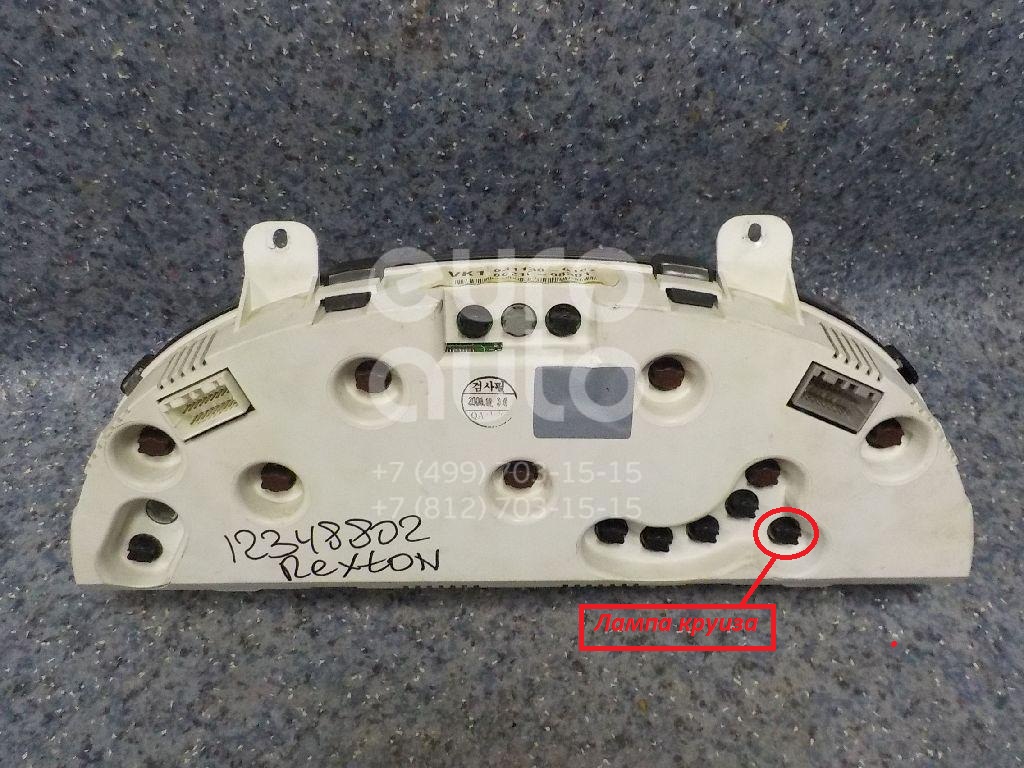

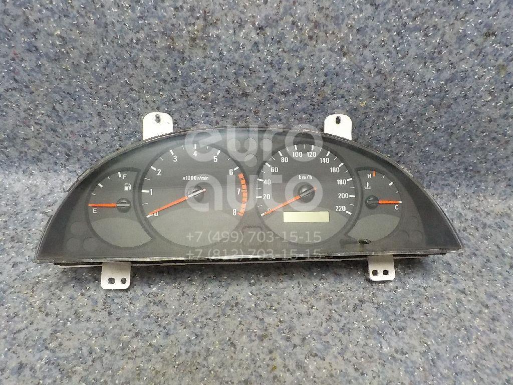

    Приборка не монохромная по моему так называется она могу ошибаться, а простая может по этому и нет? Приборка такого плана
    Серая колодка с Права на лево верхний ряд 1 пин контакт лампы круиза а в клеммнике проводки нет

    Аааа редкий старый вариант точно были, уже раритет, комуто на монохромную даже переделывал,
    Разбирается, стрелки не клеенные, снимаются, далее надо фото самой печатной платы в хорошем разрешении, участка соответствующему надписи круиз контроль с двух сторон
    С разъемами не звонится даже не пытайся, управление по кан шине идет
    Лампочками должна управлять микросхема или эл ключ по дорожкам надо искать, как правило ключем или транзистором притягивается к земле, второй конец на плюсе возможно через микро предохранитель типа нулевого чип резистора.
    Серая колодка с Права на лево верхний ряд 1 пин контакт лампы круиза звонится Разбирал смотрел чистая физика Земля Аэрбег ремень ЕБД Общая. Да и по схеме
