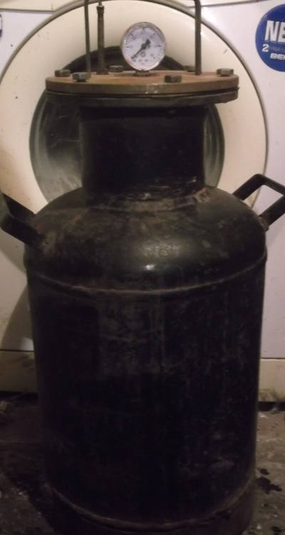

    Заказал у умельцев автоклав из газового баллона. От меня пустой газовый баллон + манометр + 3 тыс. руб
    Получилось вот что:
    В такой автоклав вмещается 16 баночек по 0,5 л. в 2 ряда или 8 баночек по 0,5 и 8 по 0,75л.
    Рыбу чистим, потрошим, режем на куски. Сутки просаливается в контейнере. Затем раскладываем по баночкам добавляем томатный соус, перец горошек, лавровый лист. Баночки закатываем металлической крышкой. Ставим в атоклав, наливаем воды на 1,5 - 2 см. выше верхнего ряда. Ставим крышку закручиваем винты. В золотник вставляем шланг насоса накачиваем давление 1 атм. Ставим на газ и греем. Как только давление достигает 2,5 атм. делаем потише пламя и выдерживаем 1,5 - 2 ч. Затем газ выключаем и ждём пока остынет и давление упадёт само! Сбрасывать давление ни в коем случае нельзя! Сорвёт крышки. Всё консервы готовы.
