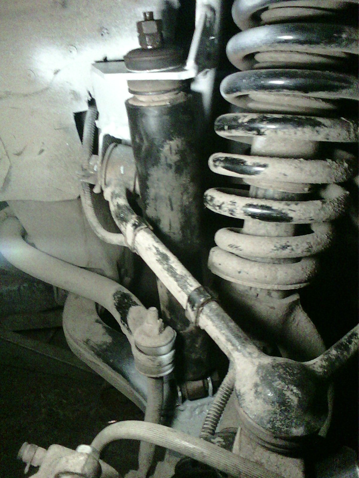

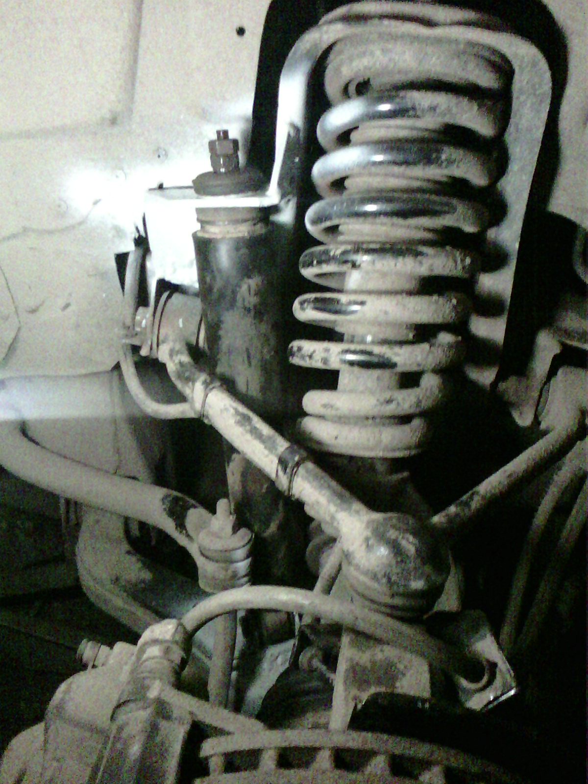

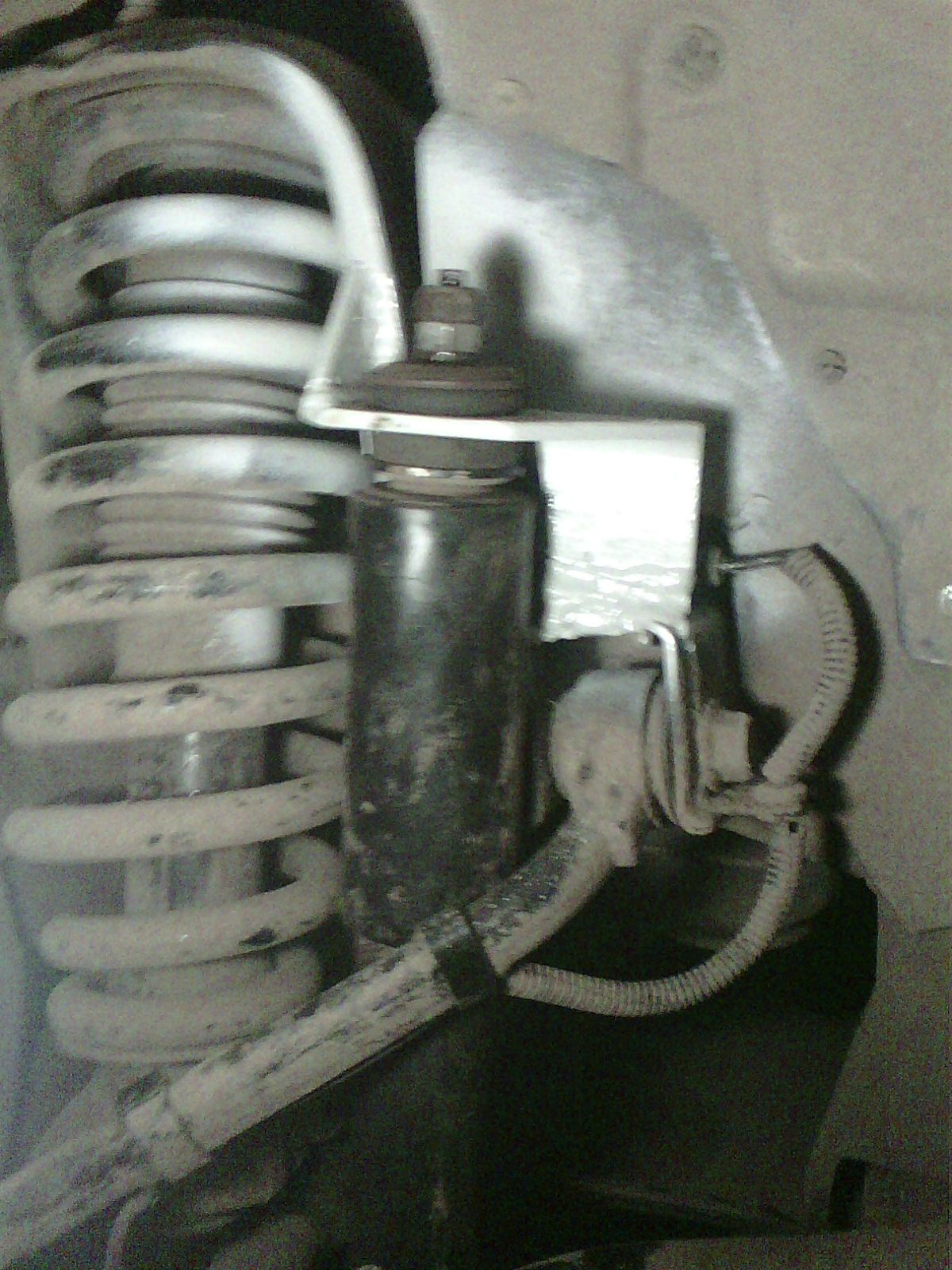

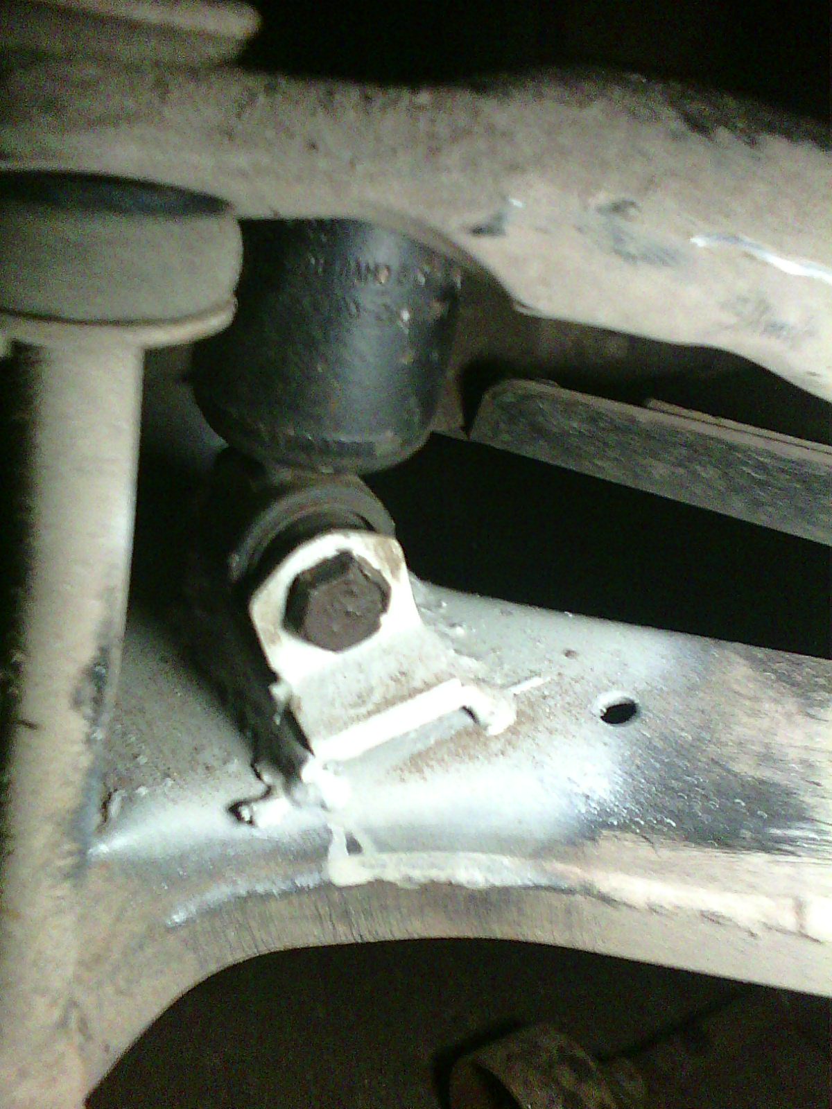

    Photo0045.jpgPhoto0046.jpgPhoto0047.jpgPhoto0048.jpgPhoto0049.jpgPhoto0050.jpgдень работы ..амортизаторы от шеви нивы передние ..кронштейн ваз 2101..и уголок 50х50Photo0039.jpgPhoto0040.jpgPhoto0041.jpgPhoto0042.jpgPhoto0043.jpgPhoto0044.jpg
    пробег 50 тыс км. ничего не задевает . едет комфортно по асфальту и бездорожью...штатные аморты остаются . пружины от соренто

    Вполне живая идея, имеющая право на существование. Где то видел что то подобное.
    Теперь вопросы, хотелось бы правдивые ответы услышать - как амортизатор ведёт себя при ходах вверх и вниз (хватает ли хода чтока). Ну и размеры.

    Может я что то не понимаю конечно, а каков смысл этой доработки???

    Приезжай к нам на севера, посмотришь сколько у нас стойки ходят. К тому же дорог у нас нет.

    Ну я тоже не на юге живу, потребности в дополнительном амортизаторе не вижу. Ну если только основной дохлый. Тоже пружины Соренто, меня устраивает штатный амортизатор. Тюнингом это назвать -язык не поворачивается.

    По мне так при каждой замене рычага, придётся переваривать крепление для второго аморта.
    Все по порядку ,,монтаж на вывешенной подвеске ,, оба аморта вытянутые ,,, рычаг нижний зачем менять ?? салентблоки меняеш и все , ,, ,,штатные аморты только держат пружины ,,, эта переделка на всегда шнивские аморты дешево стоят ,,,, машину не узнать ,, не шелохнется , одбоев нет , полицейские не замечает

    Если у кого денег дофига покупайте оригинал аморты или другую машину эта переделка навсегда решает проблему со стойками ,,, с большой скоростью можно ездить по бездорожью и не подкидывает не переставляет

    Ход штоков амортизаторов одинаковый ,, за счет разности креплений ,,, все делается по месту
