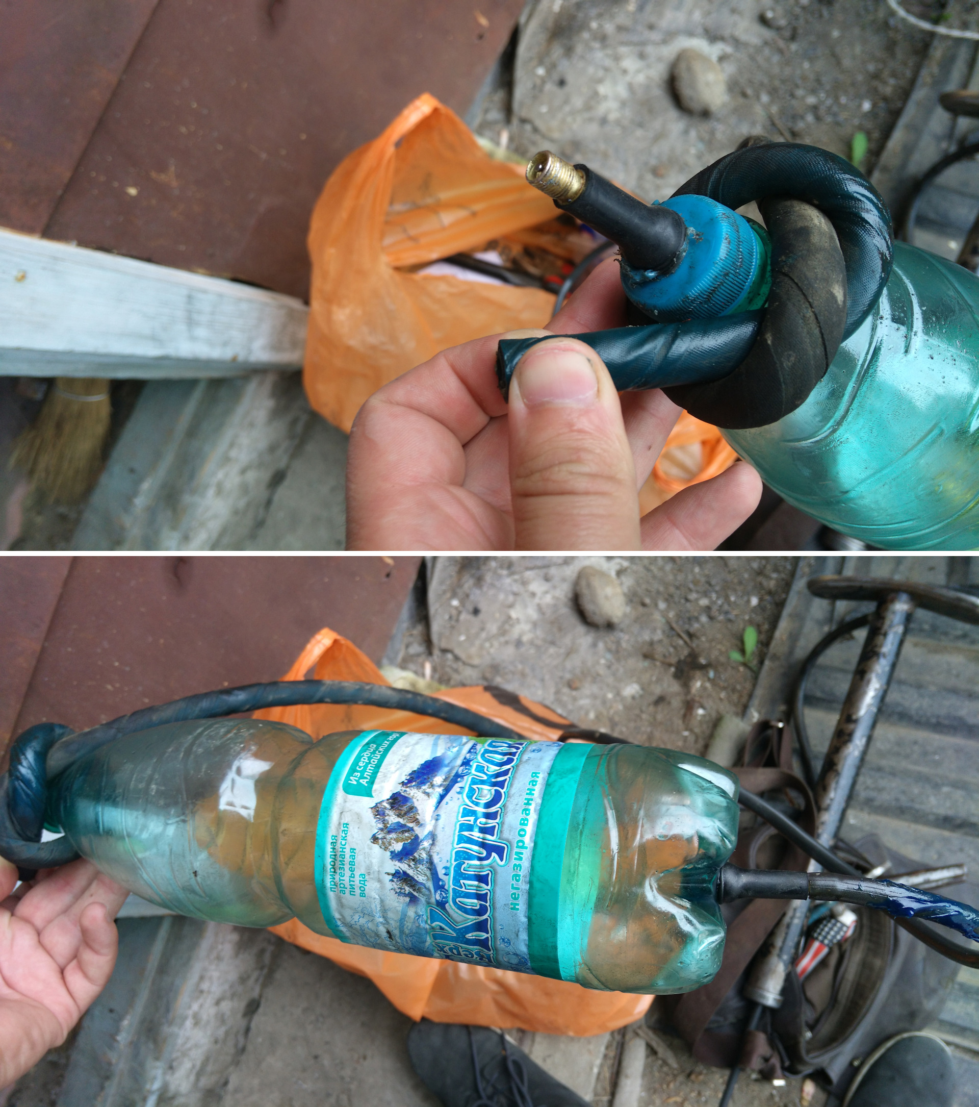

    Подскажите такой нюанс, нужно поменять масла в мостах и раздатке, масла разные (Shell Spirax 75W-90 и DEXRON-III), а шприц один.
    Нужно ли промывать шприц?
    Или какое масло нужно первым заливать, чтобы шприц не промывать?

    декстрон первым

    В шприце вааще ничего не остается.
    06.03.2017
    РоманВТ, спасибо.
    Игорь51, я использовал такую приблуду (фото не моё). Один конец к насосу, другой в заливную пробку. Очень удобно, но нужен помощник.
    Масло на стенках немного остаётся.
    Rexton 2, АКПП, 2011г., 2,7 XVT

    А я заливаю шприцем на 200 мл с трубкой от строительного уровня.Закрепил шприц с трубкой,вынул поршень,налил масло,выдавил,вытащил поршень,налил масло,выдавил и т.д.Попутно отмеряешь сколько масла залил.Здесь не подходит принцип,что кашу маслом не испортишь.
    Удачи.
