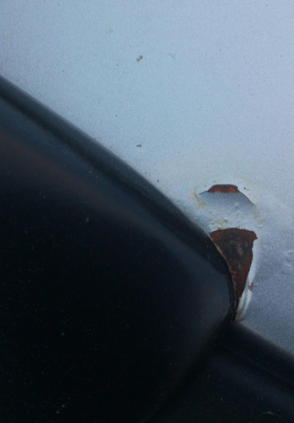

    Собственно этим все сказано.
    Вот очаг локализации->
    по углом левого рейлинга, перед задним спойлером
    Обнаружил сегодня вечером, и сие событие омрачило впечатления от прекрасно проведенного дня на даче, т.к. настойчивой пульсацией в мозгу началось биение вопроса : что делать?? как быть??
    Подскажите:-> снятия рейлингов не избежать и покраса крыши целиком, или как то локально можно обойтись?
    Хотя как локально (?), началось это судя по фотам не вчерась....Мда.....
    не хотелось бы красить целиком, т.к. предстоит тогда снятие лобового, а это попадос на него (оно у меня с трещиной во весь угол), и на все "примочки" к нему(уплотнитель,рез. молдинг).
    Подскажите , уважаемые, что делать?

    Два пути, красть с замной лобовухи , либо обработать и законсервировать (при продаже немного скинуть на этот косяк$). Третьего пути не вижу.
    ПЫ СЫ Я до сих пор поражен мягкостью нашей крыши в принципе. ФОльга какая-то.
    Ха ,у меня в том же месте ,но не так сильно как на этих фотках.
    Но не распространяется ,подкрасил чуток (зубочисткой) и всё вроде бы в норме(вот уже как 3 года).
    Если бы во время обнаружил, то сделал бы по варианту
    ....обработать и законсервировать .....
    подкрасил бы и все путем...Но сейчас смущает большая площадь повреждения - где-то 2х3 см, а так просто не подкрасить зубочисткой, там обработка нужна с чисткой до металла ....мдя, а это снятие рейлинга и все остальное вытекающее...
    Да, третьего пути по-ходу нет..
    Подкраска то есть, но такое(!) пятно....
    Вот она "гарантийная" перекраска крыши...
    Я в своё время не пошел на это и те три пятнышка так и остались и дальше не "лезут"

    У меня рейлинг облазил, был побежден вот такой красочкой
    Вложение 560
    в комплекте идет замечательная щеточка
    Вложение 561
    Два пятнышка на рамке лобового подкрасил ей же, вечером выложу фотки, эт канечна не панацея, но смотриться не плохо
    Андрей-Termi, а "замечательная" щеточка для зачистки места повреждения?
    И сколько денеХ и Хде сия "прелесть" водится?
    Андрей, ну они же не "счищают" всю крышу целиком,.!
    Зачищают-пескоструят место повреждения, грунт на место, да потом красят всю крышу и лак. Наверное как то так? А так слезло ЛКП в совершенно другом месте....
    Правда, наверное, это могло быть из-за снятия-установки рейлинга...
    Именно из-за этого.

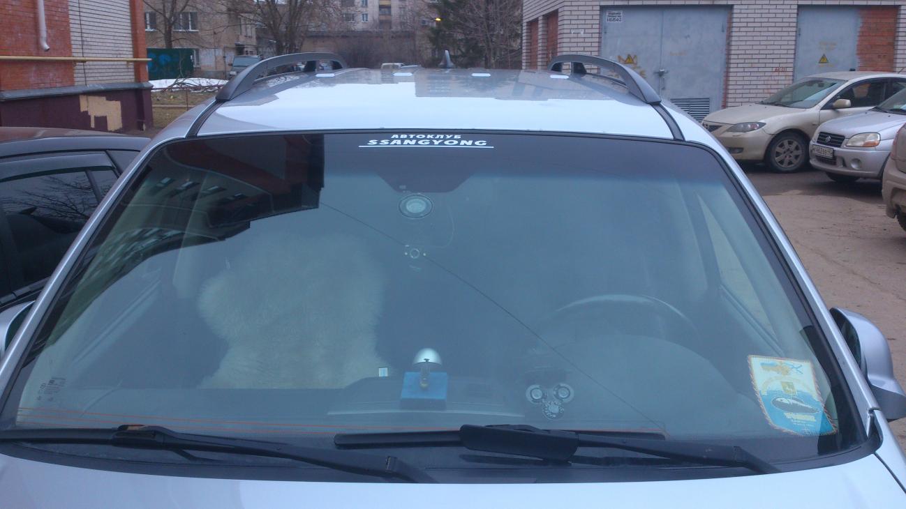

    yes!@ну это понятно, что делать посоветуешь. как "старый"кузовщик? опять снимать и красить целиком или локальной зачисткой и подкраской обойтись?
    Я бы начал с локальной чистки. Снять рейлинг, а там понятно будет, что делать дальше.
    Самое хреновое в этом то, чтобы снять рейлинг, надо пол салона изнутри разобрать...да уж...

    Я бы ещё посоветовал(после окраски) релинг на герметик поставить помимо родных прокладок. У моего после гарантийной покраски крыша потекла. Хорошо что дождь пошёл когда забирать приехал. Разбирали и герметизировали второй раз,только уже при мне.
    Да и не так уж долго всё разбиралось.

    Я видимо купил авто и на одном рейлинге уже было вспучивание краски. Решили подождать когда вспучит другой, чтобы не разбирать крышу несколько раз. Долго ждать не пришлось-второй "пошел". Они из какой-то трухи сделаны. Ну, поменяю, а через 3-6 месяцев опять? Как их защитить? Пока, кроме как обтянуть, пока новые, пленкой ничего не придумал. Может у кого другие мысли есть? Причем, рейлинг состоит из трех частей и менять по гарантии они намерены только те части, что вспучены (правильно ли это?), а значит жди когда оставшиеся загниют.
    Про крышу. Видел такие повреждения на других Рекстонах. Начал присматриваться. Если на других авто между рейлингом и крышей стоят очень приличные прокладки, то у нас какая-то вшивота. В результате рейлинг касается крыши и то ли несовместимость, то ли трет, а далее печаль. Надо как -то умудриться, когда менять буду, прокладки нормальные воткнуть, но для этого их бы заранее сделать, на СТО ждать не будут, а мерки снять не с чего. Вот так и живем(
