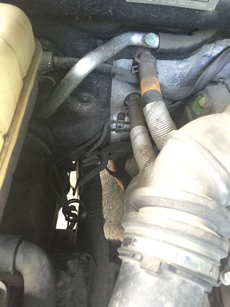

    Внезапно обнаружил сильную течь
    Буквально только что парковался, обратил внимание, что под машиной лужа, спереди. Выяснилось, что капает с трубки (на фото, изогнутая трубка по середине), причем изначально прям очень сильный ручеек. Что за беда?
    Kyron, 2.3, 68000.
    SsangYong Kyron, 2008, АКПП, ~65000 пробег, 2.3, бензин.
    Трубка резиновая?
    Если ДА, то ЭТО дренаж с системы кондиционирования!! кондей работал? Значит капает конденсат, который неизбежен при жаре!!!! Чем сильнее жара , тем сильнее капает!
    Ничего страшного в ЭТОМ нет!

    резиновая, как я понял. Причем методом включения, выключения кондея только что обнаружил, что капает сильнее, если AC включен. Так что скорее всего действительно кондей)
    Да не скорей всего, а ТАК И ЕСТЬ!! Удачи!))

    Поверни ее ближе к движку, зачем раму мочить?

    Надо будет. Если честно раньше не обращал внимания на все это дело. Она так и была направлена

    у меня тоже по раме течет ....( а над трубкой бачок расширительный)
    подрывался несколько раз на запах капли проверить
