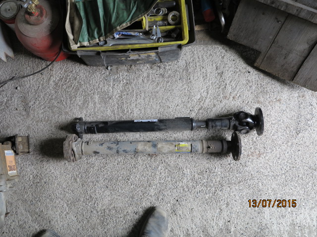

    Это временная мера доехать от куда ни будь или пока новый заказывать что бы не стоять, там шлиц очень мелкий и быстро гниющий, если ремонт то только замена шлицевой части под крестовину. вот например как на фотоВложение 9284
    Да мера как временная, так и диагностическая, в части того чтоб проверить причину и не стать обладателем 2-х исправных карданов. Толчков не стало сбросе/наборе скорости. Буду заказывать новый сейчас. А на фото этот кардан с крестовиной подходит? И есть ли номер? Спасибо.
