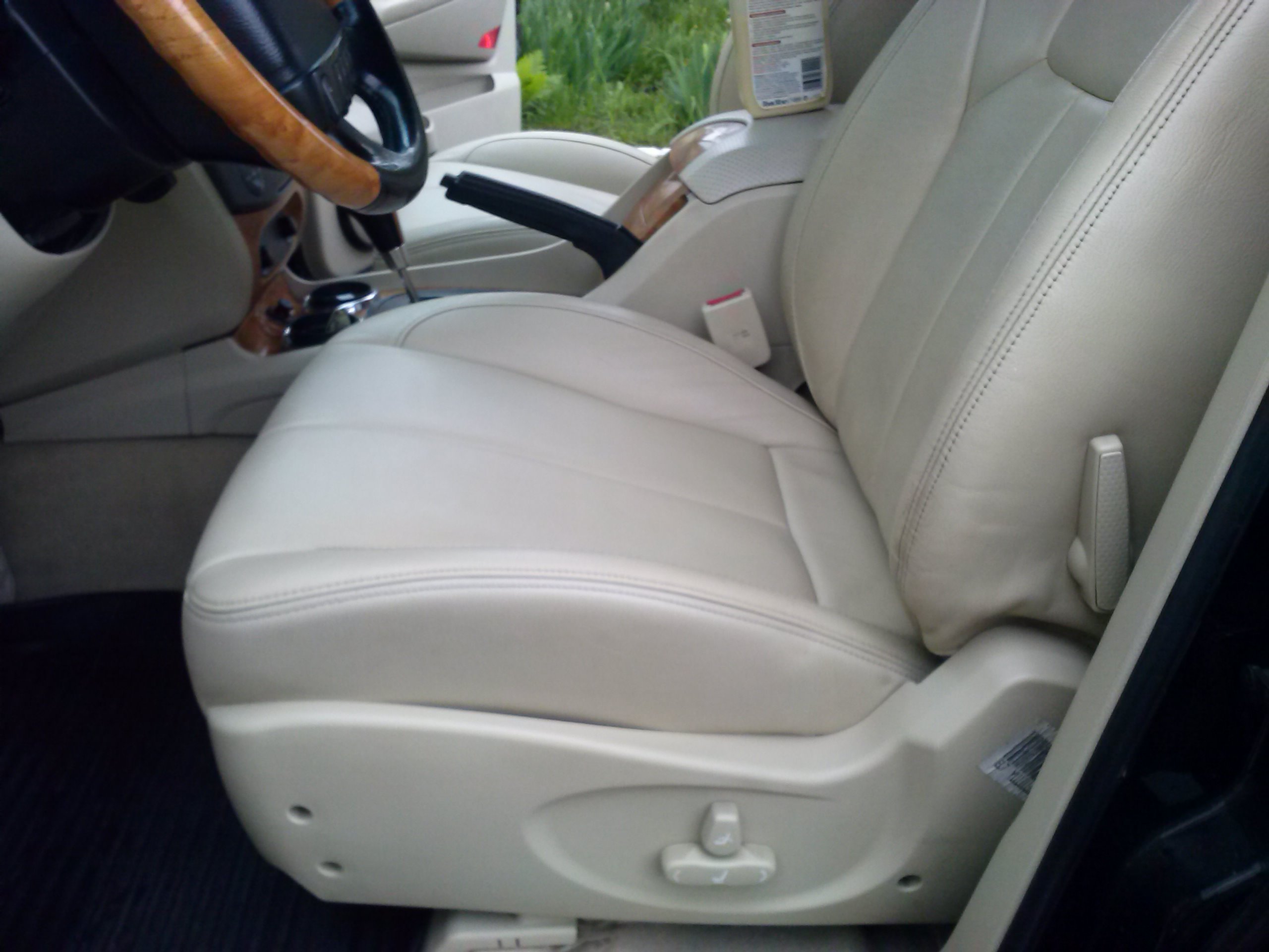

    CAM00042.jpgCAM00043.jpgCAM00046.jpgCAM00047.jpgCAM00048.jpgсегодня заменил местами подушки сидения ,оказалось всё просто,сидение снимать не стал,открутил с низу 4 болта на 12 ,при поднял подушку и вот она проводка снял 2 фишки ,всё подушка в руках,не каких танцев с бубном,огромное всем спасибо за подсказку,салончик опять как новый.
