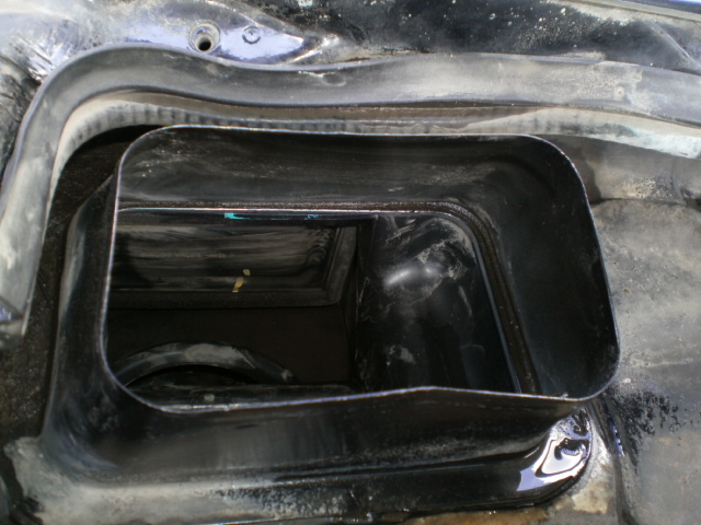

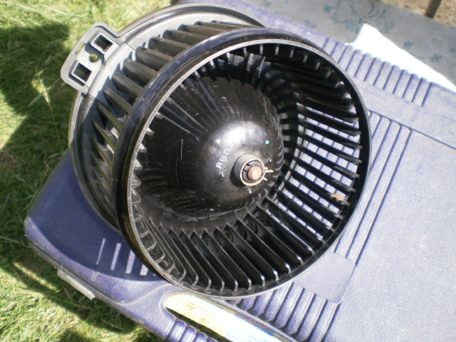

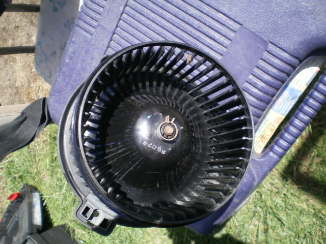

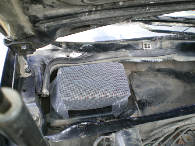

    Ну а если полезете так далеко, то могу посоветовать сделать вот так:
    Что бы потом проблем было меньше...
    Инфу принял спс, за сеточку слышал такое, но вроде как машина в гараже стоит с деревьев особо не летит всякая флора
