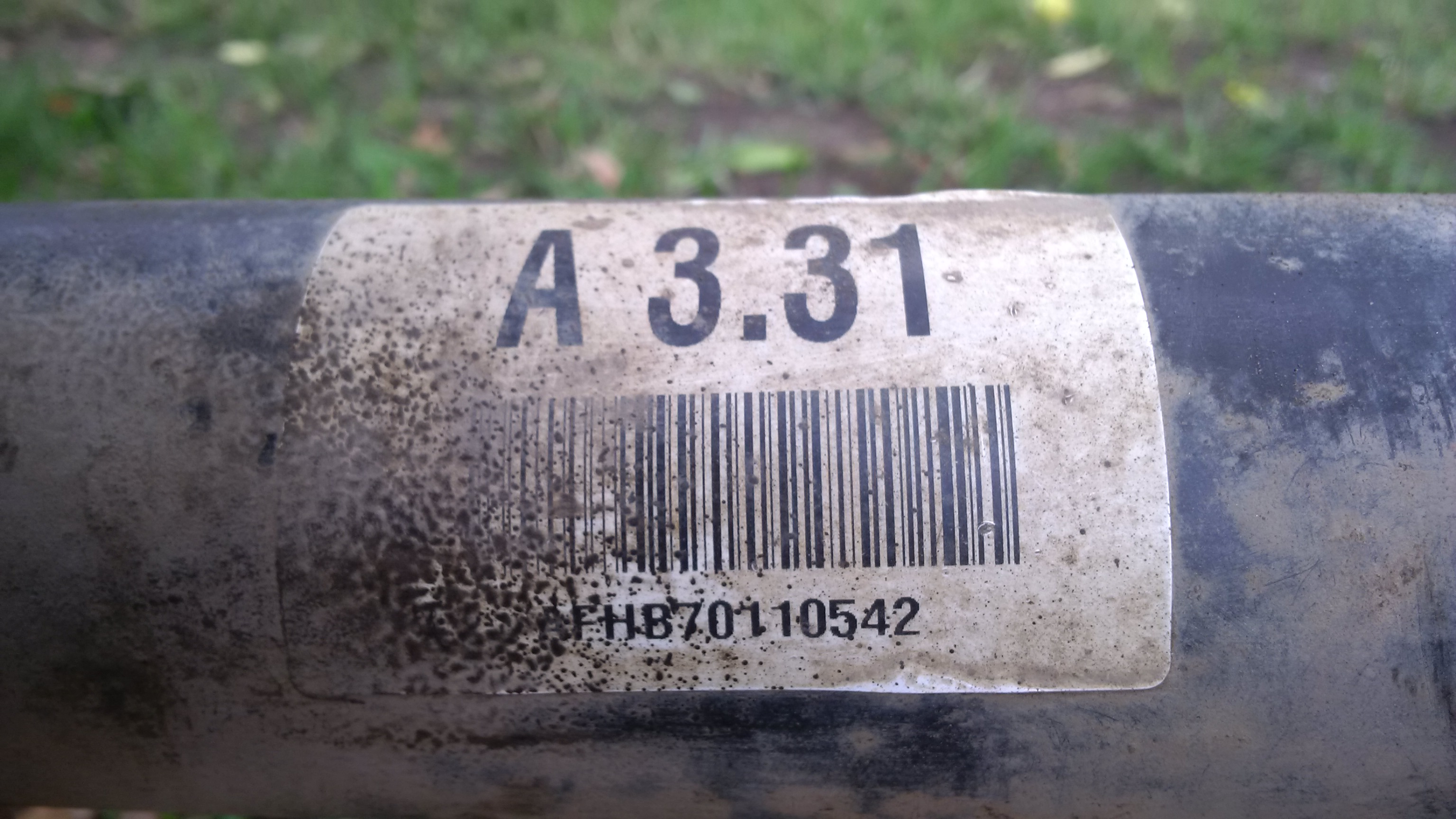

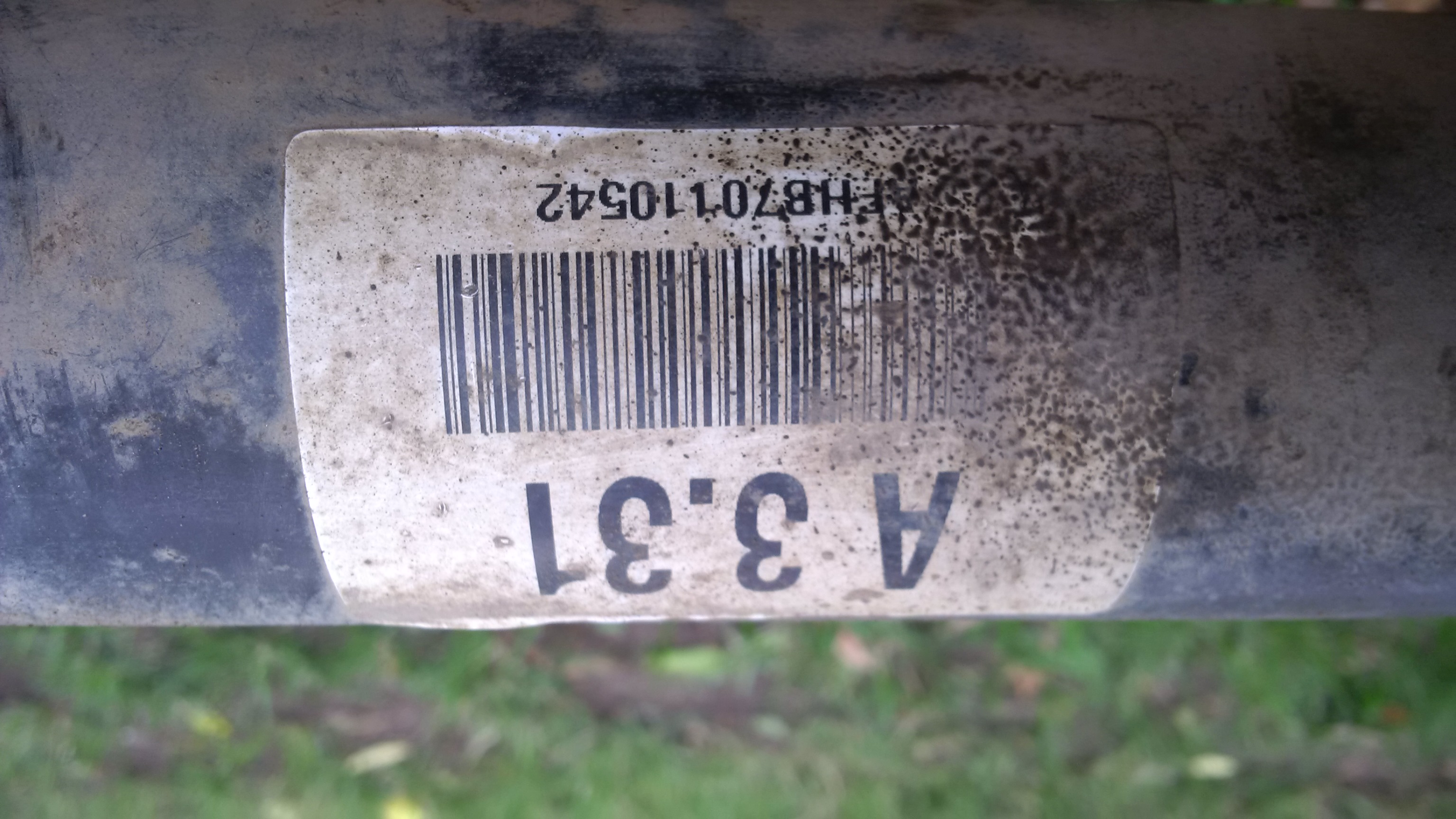

    пробку измерить сливную или заливную
    Местный Аватар для Moxa
    11.10.2013
    Москва ЗАО
    479
    Квадрат? Или внешний диаметр? Квадрат 3/8". Диаметр пойду мерять.

    20мм диаметр пробки

    значит КСК

    Значит 4360021000?
