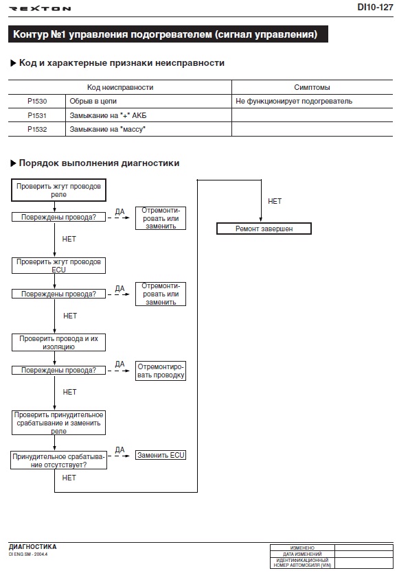

    По описанию - разомкнута цепь управления подогревателя №1 (1530) и подогревателя №2 (1534). Внимание вопрос - что за подогреватели? Это относится к кондишену (FATC) или к предпусковому подогреву свечей?

    ЕСЛИ ОБЕ ПЕЧКИ РАБОТАЮТ ТО ЭТО ПРОСТО РАЗОВЫЙ ГЛЮК...

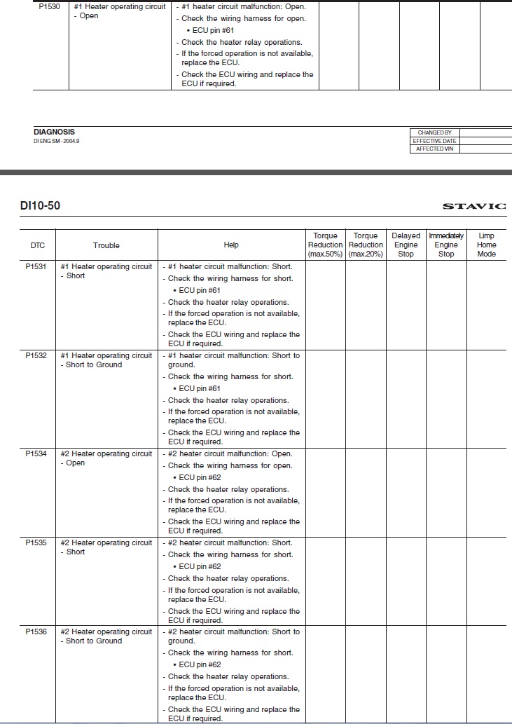

    Покурил мануал, понял, что вопрос касается все-таки реле предпускового подогревателя свечей. Рекомендация - проверка проводов реле / замена реле/ замена ECU ;-)
    В родном манауле есть еще что-то про выводы ECU 61/62 соответственно.
    Буду ковырять... Пока с первого взгляда это реле не нашел...

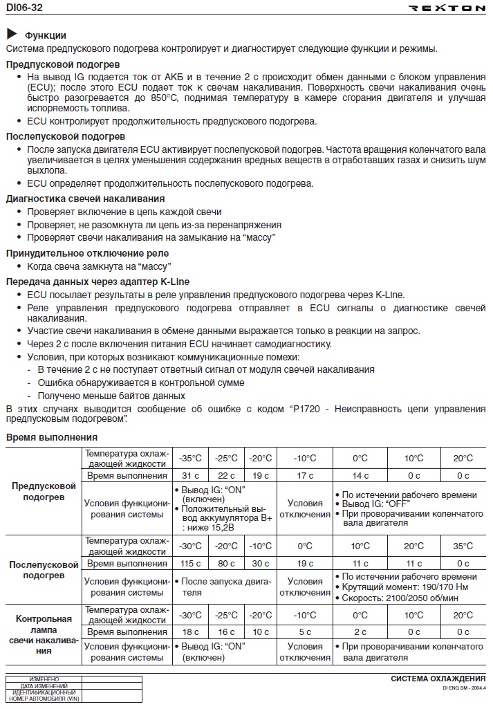

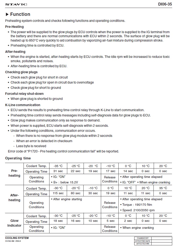

    Кстати, еще вопрос - а подогреватель должен работать летом? У меня спиралька начинает гореть при 0 С. Чем холоднее, тем дольше. И судя по библии - это нормально:
    Так может летом релюха и не должна запускаться? Судя по схеме всё завязано через ECU и датчик температуры ОЖ.
