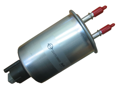

    на фильтре 925 стоит датчик
    седня думал что утопил свой датчик и полез за запасным ( стоит на новом фильтре 925 )
    вопрос что из этих символов является каталожным партнамбером ?
    То что с букАФкой А на конце:)
    2247509000 получается оригинальный номер цена 2300руб
    никуёва оказывается я прибарахлился в Адлере....... в месте с фильтром 925 взял за 1500руб в Воробья ( 2300 датчик + 2300 фильтр стоит)
