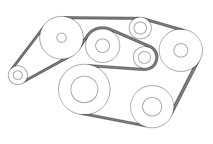

    Андрей, тыкни пальцем пжл какой это ролик
    Патриот, так на генераторе же,он в навеске один...
    В смысле? Имеется ввиду приводной ролик генератора (тот который самый маленький слева)? Но он вроде бы не обгонный называется?
    Кстати, на Rexton пенсионере где то на 80 тыс. заменил все навесные ролики, но ролик генератора до сих пор родной.
    Последний раз редактировалось ПатриотЪ; 28.12.2014 в 08:49. Причина: уточнение ролика на схеме
    Да, слева самый маленький это обгонная муфта генератора!
