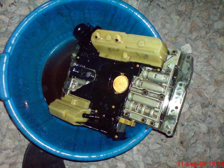

    Замена Флекс-платы
    1. Снимаем клемму с аккумулятора

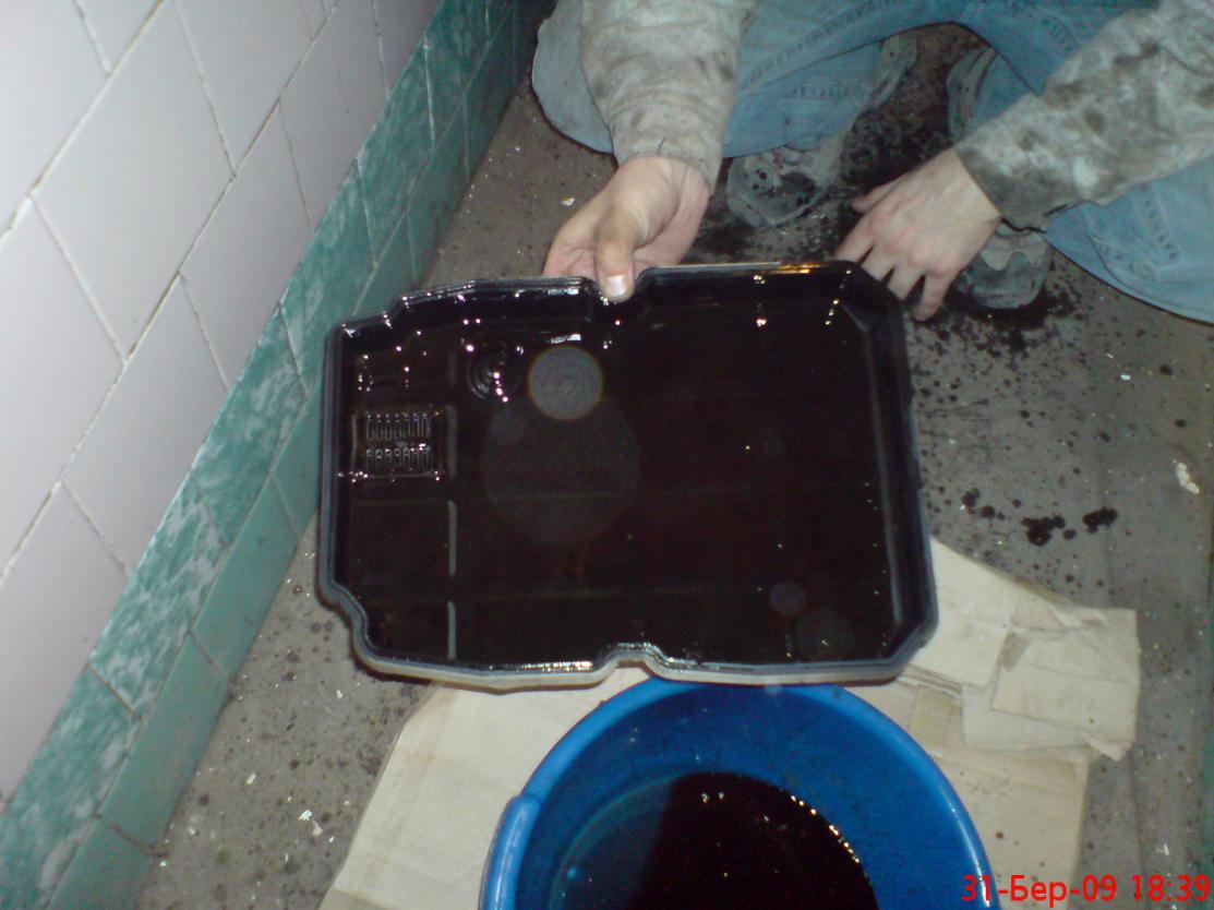

    2. Находим сливную пробку на поддоне картера АКПП, сливаем масло.

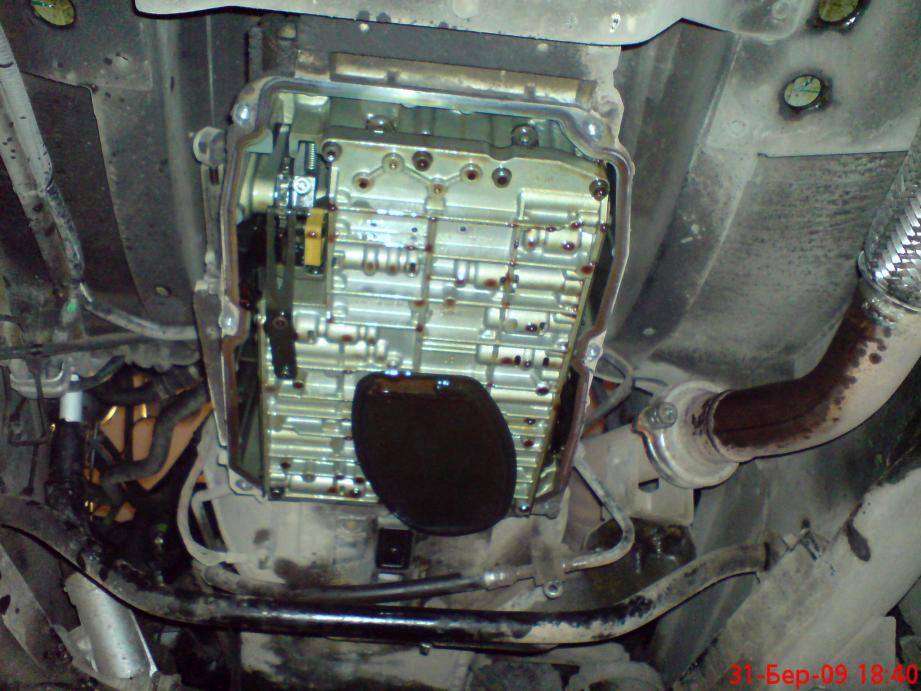

    3. откручиваем 6 болтов поддона АКПП- под ним снимаем фильтр и выбрасиваем его- повторное использование ЗАПРЕЩЕНО
    4. Моем поддон бензином и особенно магнит- сеточка
    5. Прокручиваем разъём фишки и вытягиваем часть разъёма
    6. Внутри фишки откручиваем болтик на 7 и вытягиваем вторую часть разъёма

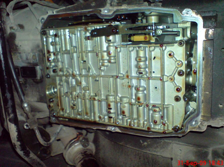

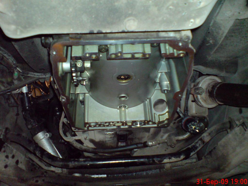

    7. Откручиваем все болты и снимаем гидроклапанный блок в сборе

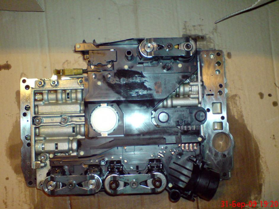

    8. Снимаем защитные крышки клапанов. Акуратно откручиваем пружины клапанов и снимаем их. Вытягиваем клапанки и
    аккуратно отщёлкиваем плату. Всё промываем в чистом бензине - продуваем компресором и ставим новую плату.
    9. Собираем всё назад- в порядке обратном снятию.
    10. Моменты затяжки болтика на 7 в фишке- 2,5Нм, прикручивать плату к картеру- 8Нм, и поддон- тоже 8НМ, пробка поддона- 20нм.
    Всё собираем - смотрим не упустили ли чего - заливаем масло - примерно столько же, сколько слили, и ещё 500-600грам после того,
    как машина уже работает. ждём 5минут, чтобы масло стекло в коробку по трубке, УРОВЕНЬ МАСЛА МЕРЯЕТСЯ ЩУПОМ НА ЗАВЕДЁННОЙ
    МАШИНЕ ПРИ т=20град. и после достижения Т=80град. при необходимости -доливаем.
    Менять можно и самому, но сподручнее с напарником. запаситесь чистыми тряпками - они очень пригодятся.
    Все работы заняли 2 часа времени - без перекуров - очень долго масло заливал.

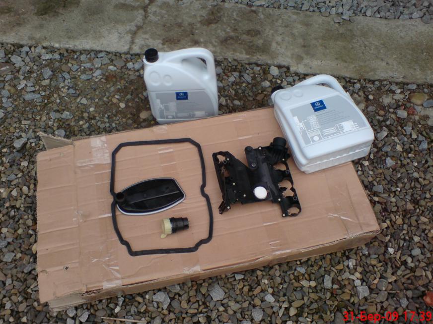

    прокладка поддона АКПП A1402710080
    фильтр АКПП A1402770095
    Масло АКПП A001989680311 -5 литров
    плата АКПП A1402700861
    фишка АКПП A2035400253
    шайба пробки поддона АКПП- A1402710060

    Симптомы:
    Коробка в аварийный режим уходит, безвозвратно!
    При диагностике, выявляются не рабочие датчики скорости! Обычно 2-й или 3-й датчик.
