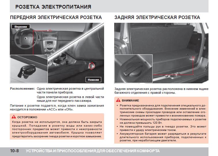

    Не могу согласиться. Как раз прикуриватель рассчитан на максимальный ток и там все помощнее сделано
    Напрасно. Ssang Yong к примеру не в курсе что у них там оказывается помощнее сделано :).
    Вот только к сожалению они инструкции пишут как попало. И предостережение, что если что-нибудь запихнуть в прикуриватель, то можно сжечь машину, написали только к обновленному актиону.
    Так кстати устроены многие машины. Я подозреваю что только в машинах без отдельных розеток прикуриватель совмещают с функцией розетки.

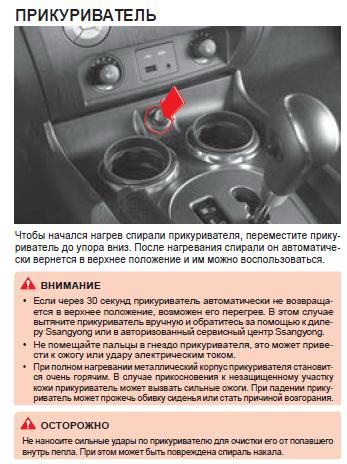

    Почитайте инструкцию в которой сказано,что в гнездо прикуривателя кроме как самого прикуривателя категорически ничего нельзя включать!!! Включать что не попадя только в то гнездо, что в ногах у пассажира.
    Почитал, спасибо.
    Розетка прикуривателя, как и другие розетки, рассчитана на ток 10А (120Вт по мощности) вот и вся математика.

    Цитата Сообщение от Director Посмотреть сообщение
    Почитал, спасибо.
    А можно и остальным почитать? Приведенную страничку несколько раз перечитал, но ни слова про расчетную мощность прикуривателя не нашел.
    Как я уже писал ранее, ознакомьтесь с инструкцией к обновленному актиону, там уже добавили абзац о том что в прикуриватель не только пальцы пихать опасно, но и все остальное.
    К счастью большинство отделывается сгоревшим предохранителем.
