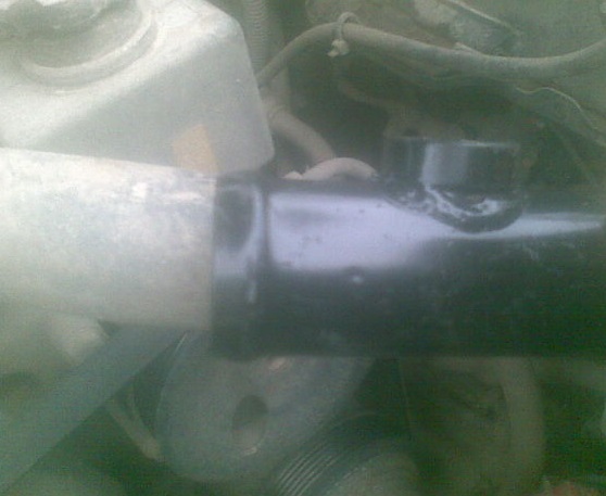

    Спасибо, Роман! Немного отличается от ТМ 108, ну да ладно. Если наши патоубки по диаметру отличаются волговского, под датчик, то не гуд. Если совпадут, сделаю нормальную схему включения на обычном реле. Менять коммутатор за тритриста как то не очень мне подходит))

    шланги подходят от москвича 41.

    Эд. в дизельном подходит от газели.думаю тебе тоже подойдёт.Только сам датчик купил WV

    Примерил патрубок, на вид вроде в штатный шланг зайдет.
    патрубок самодельный или приобрели от чего-то. если не сложно, то от чего? заранее спасибо.
    был кайрон 2.0 диз мех 2008 г, стал рекстон 2.7 xvt авт 2011 г
    Патрубок от 406 газовского движка.
